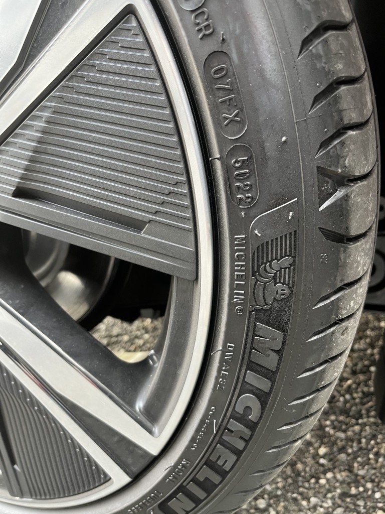

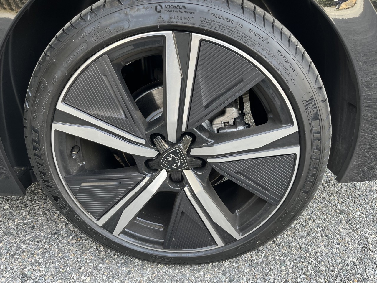

Et je complète par un constat: ma femme vient de recevoir sa nouvelle voiture de fonction (Peugeot 308) et les Michelin Premacy 4 fabriqué la 50eme semaine de 2022, ne présente aucun QR code «gravée » sur le flanc.
