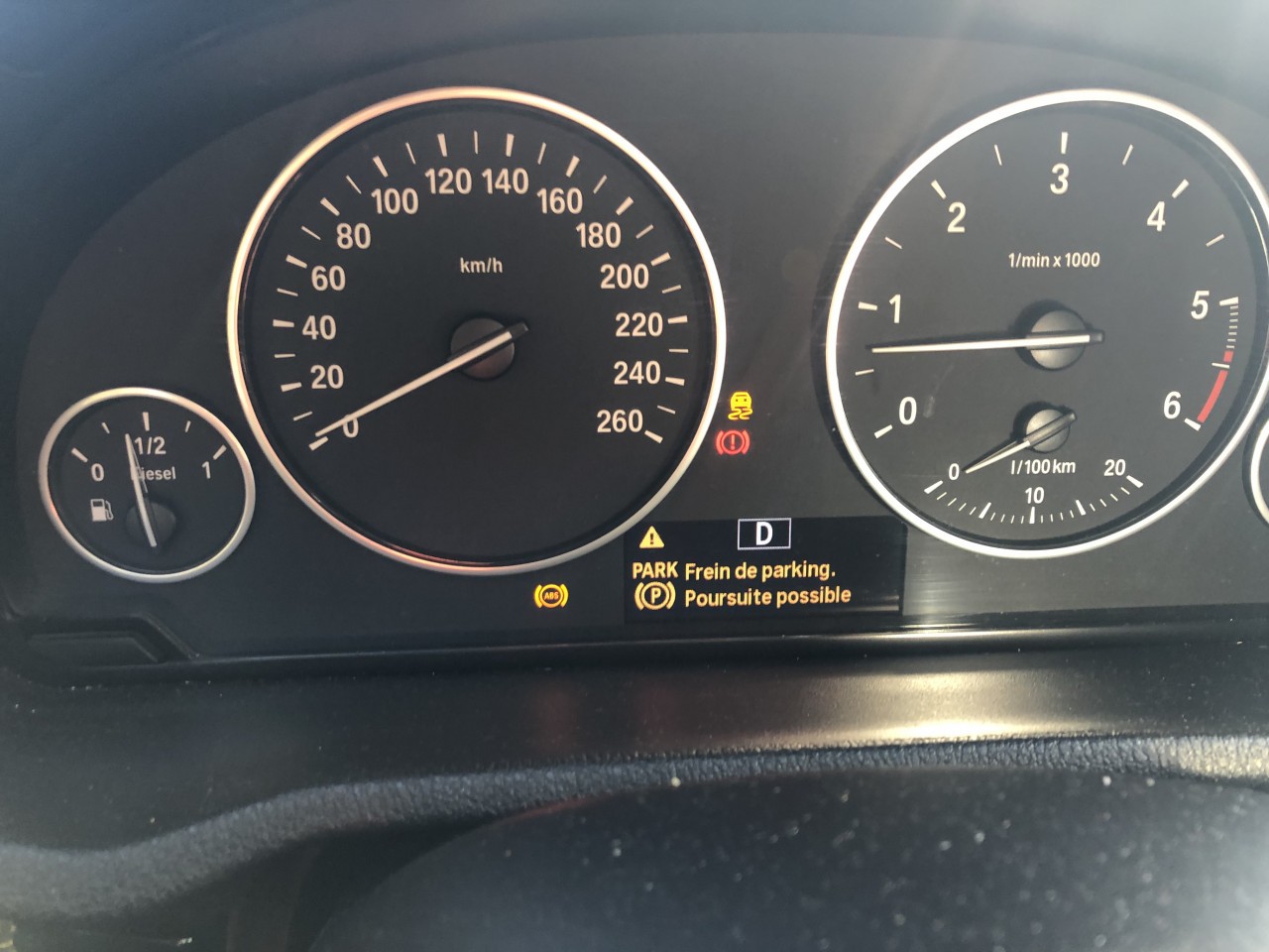

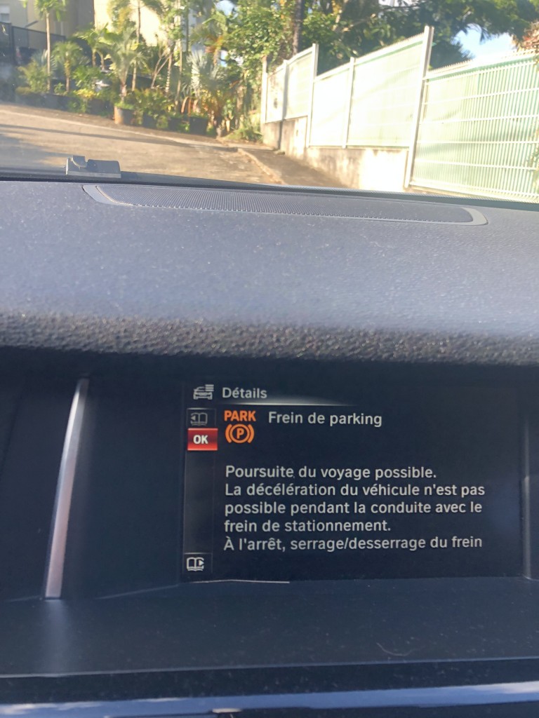

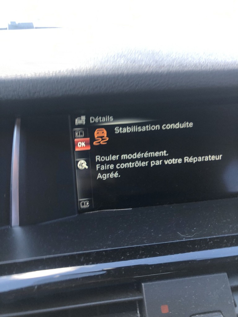

Sauf qu’au bout de quelques mètres les messages suivants:
Désolé si les photos ne sont pas dans le bon sens mais j’espère qu’elles sont bien lisibles.
J’en parle à mon mécano qu’il me dit qu’il ne comprends pas car il a tout vérifier et qu’il n’a pas de défauts et que tout fonctionne.
Ce que je confirme la voiture roule très bien , les messages n’apparaissent pas au démarrage mais après quelques temps plutôt quand j’accélère légèrement dans une montée, ou même sur un plateau dans un embouteillage …

Alors des news. J’ai changé les quatre pneus et refait le parallélisme car j’avais une usure anormale sur le train arrière. Quelques jours après j’ai eu un voyant « stabilité défaillante » Seule
Après avoir fait contrôler par différents mécano (dont un spécialiste <bmw au françois) il semblerait que la boîte de transfert soit à changer.
