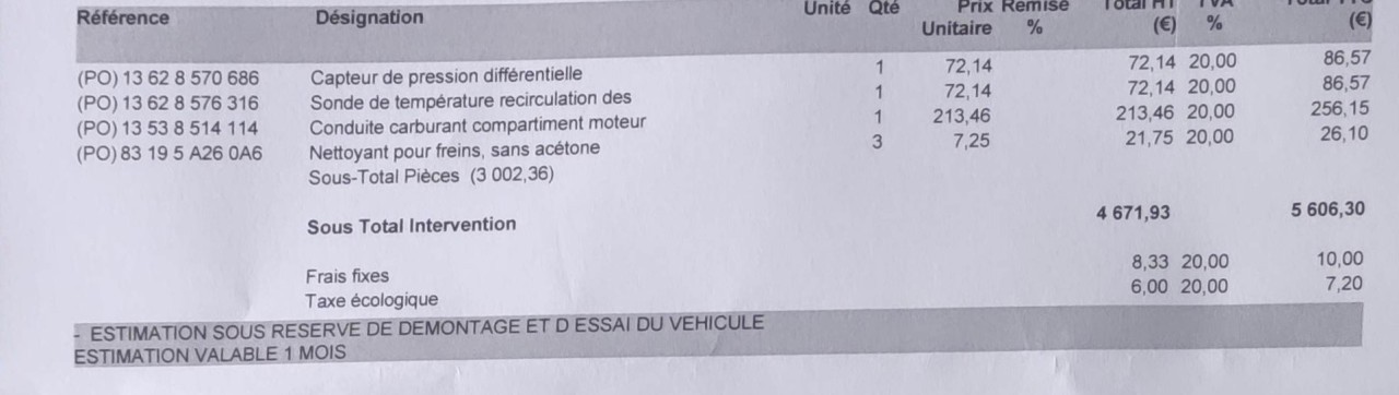

Ci dessous, le détail de mon devis pour veux que ça intéresse :

Idem de mon côté et ils m’ont répondus …. 1800€ sur les 11000€ de frais ….
Il faut que l’on s’unissent pour espérer avoir gain de cause …. Sans cela nous serons considérés comme des cas isolés et nous n’aurons rien ….
