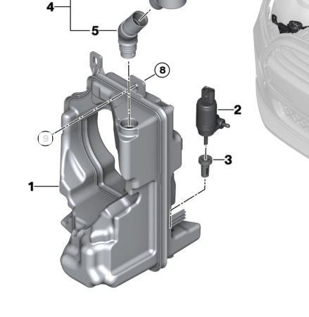

Je suis allé chez BM acheter un contacteur le gars m'a vendu le réservoir de lave glace, je pensais que dans le réservoir il y avait un contacteur mais ce 'est pas le cas
La pièce achetée :
Sur RealOEM je n 'arrive pas à trouver la référence du contacteur (MINI F55 Cooper S 2017)

effectivement on ne voit pas de sonde sous reaolem, d'apres cette photo on pourait penser qu'il est intégré au bocal, voir prise en bas à droite

Message par BLG83 »
Il me manque la réf du contact que je ne trouve pas ... et le magasinier de BM non plus
Il y a en effet bien une prise dans le bocal et je pense qu'un câble devrait se clipser sur cette prise ??

Message par jpp78fr »
je dirais qu'il est intégré dedans , la prise est juste un connecteur qui va au boitier de contrôle électrique, il y'a des modèles comme cela ,
exemple : https://www.schmiedmann.com/en/product/ ... -7-241-680
3e image meme type de connecteur

Message par BLG83 »
D'après la troisième image on dirait le même type de réservoir, le capteur est intégré ?

Message par BLG83 »
Suite et fin. Tout se passe dans le bocal il 'y a pas de sonde la petite prise doit envoyer directement l'info quand il manque de l'eau dans le bocal
