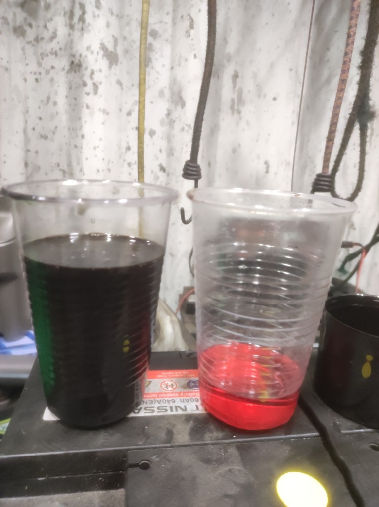

J'ai un grand tourer avec la même boîte auto. Cette boîte (aisin) doit être vidangée tous les 60000 km. J'ai fais faire la mienne a 90000 km, et le garagiste m'a dit qu'il avait rarement vu une huile de boite aussi dégradée, et qu'il était grand temps de la faire.
Voici une photo de mon huile usagée et la neuve a côté.

Alors là, la couleur de l'huile n'est pas le reflet de son état d'utilisation, retirez la jauge à huile d'un diesel qque temps après la vidange et c'est bien noir !
La seule façon de savoir est une analyse en labo mais si on pense conserver son véhicule très longtemps, autant le faire.

. Alors là, la couleur de l'huile n'est pas le reflet de son état d'utilisation, retirez la jauge à huile d'un diesel qque temps après la vidange et c'est bien noir !
Pour l'huile moteur, oui, mais l'huile de boîte auto n'est pas soumises a des contraintes aussi fortes. D'après le mecano, une huile de boite auto n'est pas censée devenir aussi noire, ni aussi visqueuse.

Bonjour j'ai aussi fait la vidange et mon garagiste m'a compté 10 litres d'huile alors que la boite n'en contient que 7. Il m'a expliqué pourquoi mais je m'en souviens plus...
Toi aussi il t'a facturé 10 litres ?
Je ne sais plus combien il m'a facturé, mais je ne suis pas étonné des quantités. C'est une machine automatique qui fait la vidange, elle commence par injecter un produit nettoyant qui décolle toute la crasse, puis vidange et remplissage avec de l'huile neuve qui circule jusqu'à ce que qui sort soit de la même couleur que ce qui rentre. Et cela, a tous les rapports de boîte.
