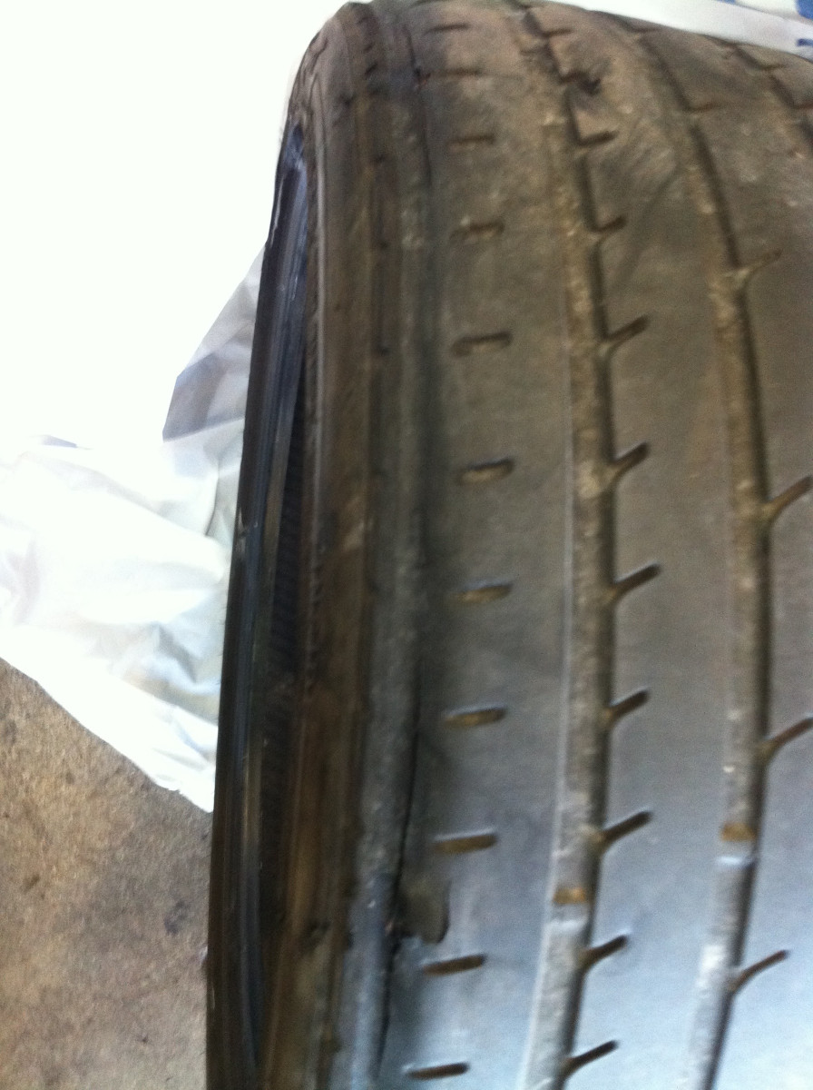

Il y a quelques minutes, en arrivant chez moi (la chance!), mon pneu arrière gauche a explosé. J’ai littéraleemnt entendu un BANG, puis le bip du capteur de pression.
Pensant à un clou ou une vis, je regarde dessous et voit l’usure intérieure ultra prononcée, jusqu’à l’explosion donc.
Et le pneu arrière droit, pas loin du même résultat! Ci-joint les photos.
Info sur la voiture : 520xd de 2020, achetée en octobre dernier à 100 000 kms. Pneus changés à 90000, ils ont actuellement fait 26000 kms
Pneus Falken RFT, 275 à l’arrière, roue arrière directrice.
Depuis quelques quelques centaines de kms, je ressentais une vibration au dessus des 100 kmh, je comprends mieux…
A l’avant droit, usure prononcé sur l’extérieur, que j’avais vu car plus facile à voir,
Je suis bon pour changer les 4 pneus, via une assistance dépannage, mais ce n’est rien vs la chance que j’ai eu, je suis rentré de Roissy semaine dernière, sous des trombes d’eau, je n’ose imaginer l’accident qui aurait pu avoir lieu à X50 kmh…
Avez-vous déjà vu une usure si prononcée?

Une image classique sur RFT à l'arrière intérieur.

Je ferrais quand même vérifier le carrossage

Par contre , on voit un fort angle de carrossage des pneus sur les photos si je ne me trompe pas. L’usure peut-être prématurée à cause de ça.
De plus le témoin d’usure est un peu limite, non ?

Ou le train arrière qui s'affaisse. Voir l'état des silentblocs.

On peut difficillement tirer une conclusion à propos du train arrière en fonction de ces deux photos.
Un terrain non plat, la G31 qui ne s'est encore pas remise à niveau....
Le bras de suspension sur la dernière photo étant à l'horizontale, c'est l'appareil qui a pris la photo qui était inclinée.
On pourra difficilement aller réclamer chez BMW pour les pneus vu qu'ils ne sont pas étoilés....en plus sur un Xdrive :choque:

Euh… sur les photos, les Falken à 26kkm sont au temoin d’usure soir 1,6 mmm= danger.
Jantes BMW d’origine ? Quel diamètre 19’ ou 20’? Quand ont-ils été fabriqué ? Les 4 chiffres après DOT sur le flanc des pneus.
Comme l’indique @CORRADOFRANZ, ce type d’usure est classique sur les BMW, RFT ou pas (ça m’était arrivé sur ma E91 à mi-usure des Toyo qui étaient montés lors de l’achat en occasion, mais, lors du changement, sur le pont, simple constat de l’usure de la carcasse métallique et kevlar comme toi … je venais de faire un À/R 1500 km à très bon rythme de l’époque), comme sur les 5, et xdrive .
Le parallélisme et les réglages seront judicieusement à vérifier lors du remplacement des 4 pneus et à utiliser à la bonne pression recommandée dans ta portière

J’ai 4 DOT différents….ceux à l’arrière sont 23/22 et 28/22
Sur des jantes en 18
J’avais prévu de les changer courant de l’été, pour des PS4/PS5
En tout cas, 26 kkm avec autant d’usure (hormis les bords bouffés), c’est lamentable…
Demain je vais m’occuper de la faire remorquer chez un réparateur dans le mois de juillet.
J’hésite entre une cc bmw et le speedy où j’emmène mes voitures depuis une dizaine d’années.
Le but étant de ne pas mettre 1000 € de pneus pour qu’ils soient bouffés rapidement, je vais être attentifs à ce qu’ils me proposent, géométrie, parallelisme, carrossage, silent bloc, pièces de direction, je vais les laisser venir pour tenter d’être tranquille à l’avenir
