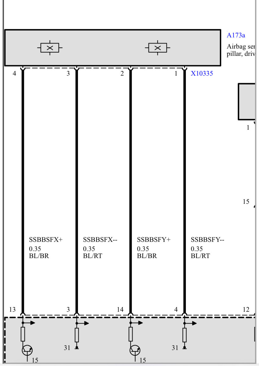

Peux-tu inverser les connecteurs de 2 airbags pour voir si ton non-défaut se déplace ?
Soit un pb dans le câblage ( pb connecteur , un des 4 câbles …), soit un défaut dans l’ecu « crash safety modul »
A173a= capteur d’airbag B
Écu A12a= crash safety modul

Peux-tu faire une inversion de connecteur d’airbag sur l’Écu ?
Si oui , inverse le défectueux avec un autre pour voir si ton pb se déplace …si ca se déplace , c’est que ton souci n’est pas dans l’écu , mais de la sortie de l’écu jusqu’à ton capteur (câbles? Capteur?)
Si non , c’est peut-être ton écu qui a un souci …comme les cables…comme ton capteur ……

Bonjour , aujourd'hui jais démonter la console centrale et le boitier airbag que j'ais trouvé ,ne correspond pas avec celui indiqué sur tes photos .Il a 2 prises une grosse une petite ,et il ni a que la grosse verte de branchée . La petite il ni a pas de câble pour le brancher , quand pense tu .merci pour ta réponse ,ma voiture est une 2003 ,le début des E60
