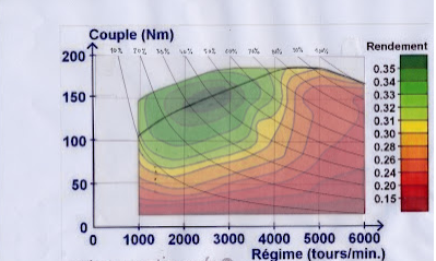

non désolé la conso n'est pas moindre à bas régime ...
la courbe de rendements n'est pas une constante proportionnelle au régime ou au pourcentage de charge d’accélérateur
Ex :

Ca ce n'est pas la consommation en valeur absolue, c'est le rendement c'est pas exactement la même chose

Définition de rendement :
Rapport de l'énergie utilisable fournie par une machine (Énergie mécanique en Watt pour le moteur) à l'énergie qui lui a été fournie (Carburant 9 kWh/litre environ)
le rendement est directement lié à la consommation et à la puissance que tu demandes (que ce soit 5cv pour rouler à 30 km/h stabilisé ou 30cv pour rouler à 100km/h stabilisé ou encore dans les phases transitoires )

@Yek la définition du rendement montre bien que le rendement est en lien direct avec la consommation, donc n'est absolument pas un synonyme de consommation
