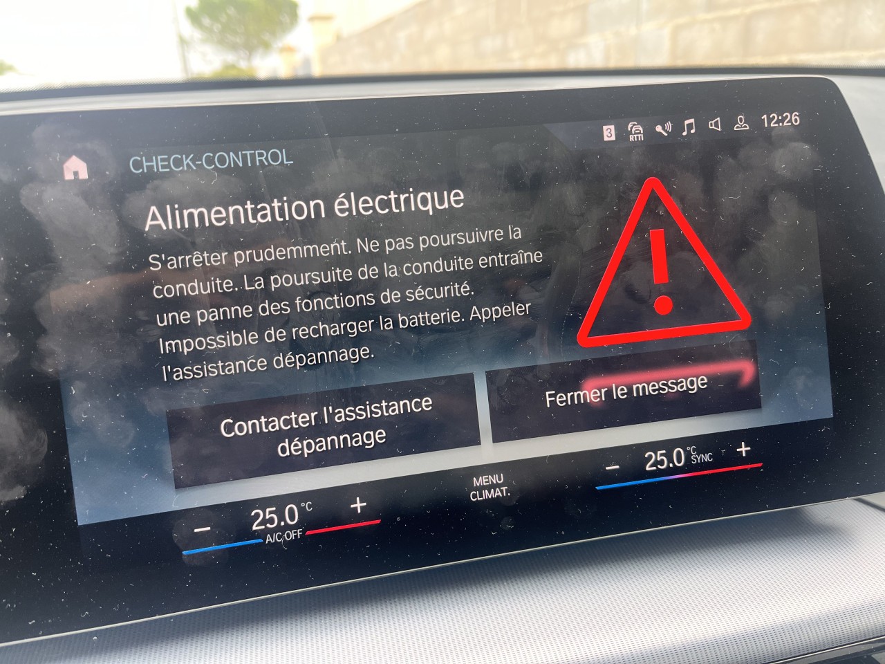

Voilà… X1 commandé en Janvier 2023. Récupéré en Septembre. La voiture a 9000 km (environ 1/3 en elec et 2/3 en thermique) et jeudi 22/02 :
Panne propulseur
‘Fin, c’est ce qui était inscrit.
La voiture est chez BM depuis lors.
On est le 25/03… toujours en Mercko GLA de loc.
J’ai parlé de ça dans le sujet X1 Green Cap York…
Mais « on » a trouvé que c’était bien que tous les détenteurs de X1 puissent interagir si souci…
Car BM demeure discret (oui, on a eu ce souci sur les i4… mais bon..)
5 semaines bientôt sans le véhicule. Vraiment très déçu !

Question con… tu recharges avec des panneaux photovoltaïque ?
Car je connais du monde on la régulation n’est pas terrible sur le pv… et cela bloque les bm en charge qui se mettent en sécu car le réseau varie…
Sinon pas cool.
J’en suis à 6kkm bientôt 7 et je roule 99% en électrique… en gros 6300 sur 6600km en lectrique
Je touche du bois car pas encore de soucis… à ce niveau. Mais y a tellement de truc mal fait dans ce x1

Je recharge avec une borne récemment installée par une entreprise « sérieuse » sur le secteur.
Pas plus
La concession m’a parlé de « joint »
Et aussi un technicien m’a glissé :
« On a eu ces soucis sur des i4 et quelques… (pas entendu), mais aussi tôt sur des X1 »

Problème identique sur un X1 25e de 8000km récupéré neuf en Juin 2023 à la concession d'Epagny (Annecy).
Cela fait maintenant 8 semaines que le véhicule est immobilisé au garage et qu'ils n'ont toujours pas reçu toutes les pièces pour commencer la réparation qui devrait durer au moins 1 semaine.
Là où on est fâché, c'est que l'on se retrouve avec un Citroën C4 130ch PureTech (essence) comme véhicule de prêt "équivalent", bref..
A part ça super content du X1 que l'on hâte de retrouver !

Nous avons enfin récupéré notre X1 25e au bout de 7 mois ! Le garage à du remplacer les éléments ci-dessous suite à "une surtension au niveau du système haute-tension" :
- Batterie et modules haute-tension
- Faisceau de câbles haute-tension
- Alterno-démarreur
Pour rappel, la panne est survenue suite à un freinage appuyé afin d'éviter de s'encastrer dans une voiture qui nous a refusé la priorité. Nous avons toujours chargé la voiture avec le chargeur d'origine sur des prises secteur standard.
Concernant BMW France, nous allons recevoir un geste commercial d'une valeur de 500€ en bon d'achat. :laferme:
