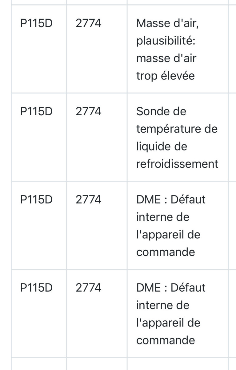

J’ai eu un voyant moteur jaune mais pas de différence en conduite. (P115D)
Le garage m’ont remplacé vanne egr puis le voyant est réapparu dans deux jours le garage m’avais demandé de faire un long trajet pour nettoyé le système d’échappement ils ont effacé le voyant ensuite j’avais fait 300km et pareil deux jours plus tard le voyant est réapparu
De mon côté j’ai contrôle quelques éléments que j’ai vu sur ce forum mais rien de significatif
Maintenant le garage voudrai que je fais un décalaminage hydrogène appartement le garage n’a pas la station
Que pensez-vous ?

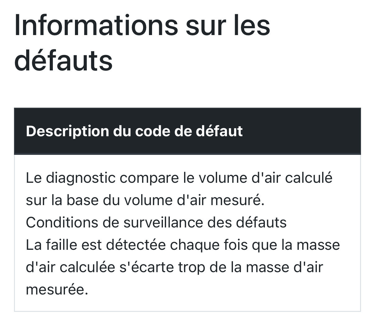

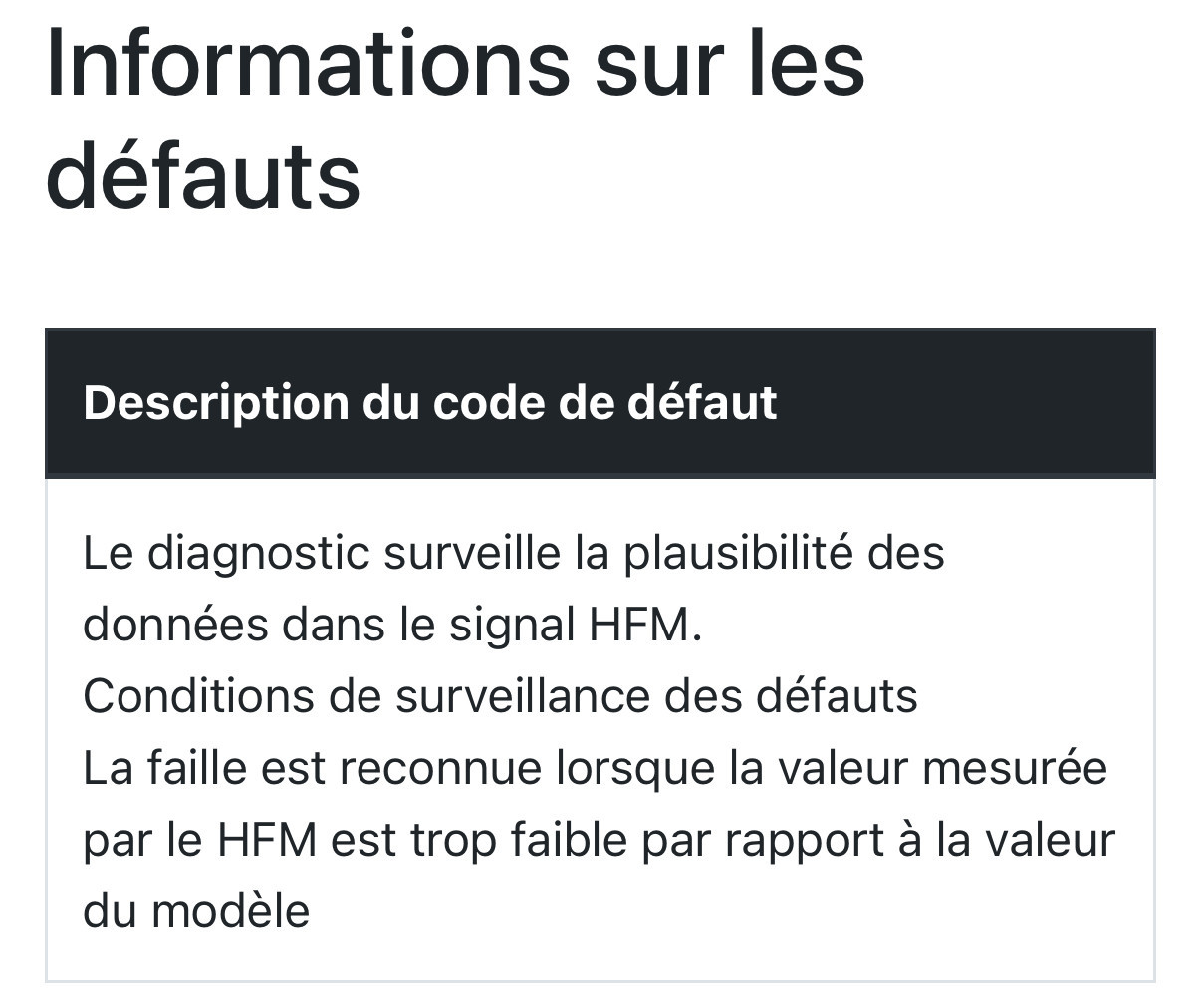

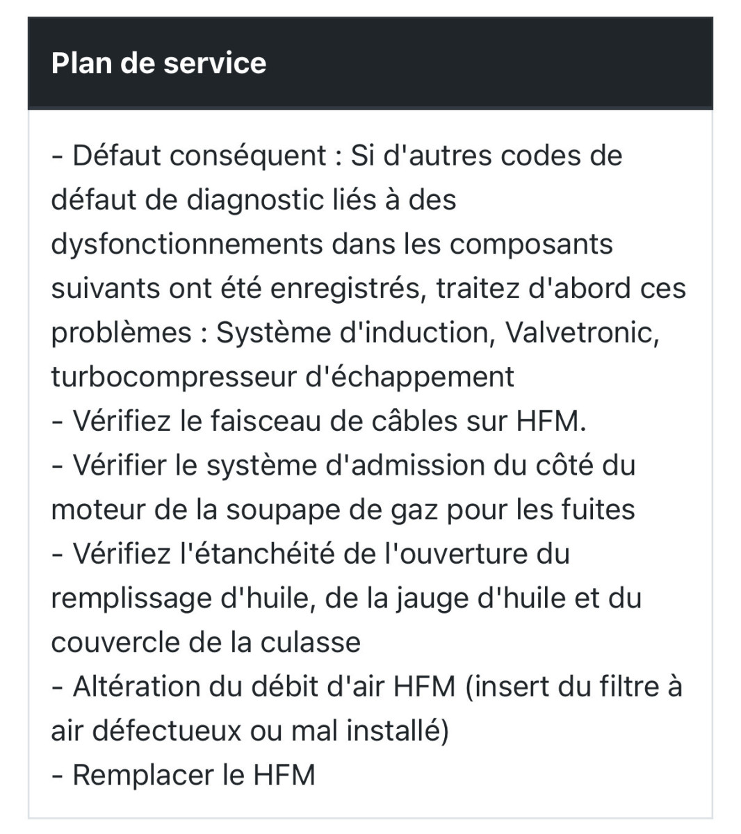

Voici ce que j’ai trouvé pour ton défaut
Maintenant, vu que ton garage ne trouve pas , c’est bmw ou garage autre ? Vu que ton achat est récent , c’est à eux de le solutionner … à moins que tu aies fait des milliers de km depuis ton achat …mais pas sur que l’hydrogène fasse quelque chose, j’ai des doutes….
Si pas achat dans garage bmw, il faudrait peut-être que passer chez bmw pour éclaircir ton pb , et faire bouger ton garagiste pour trouver la solution …
