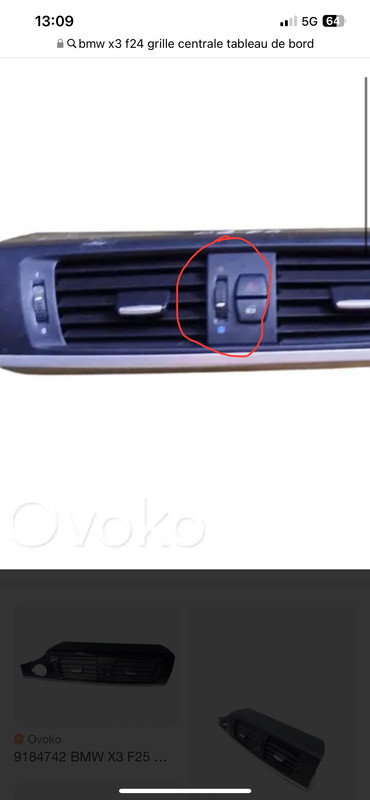

Bonjour tu as pas une molette de température sur la gille de ventilation centrale qui est réglé à fond sur la position bleu pour avoir que du froid ?

Merci beaucoup Didier, effectivement la molette était dans le bleu, j’ai mis dans le rouge et miracle chauffage à 21 !!😂 j’ai un peu honte du coup mais merci beaucoup Didier
