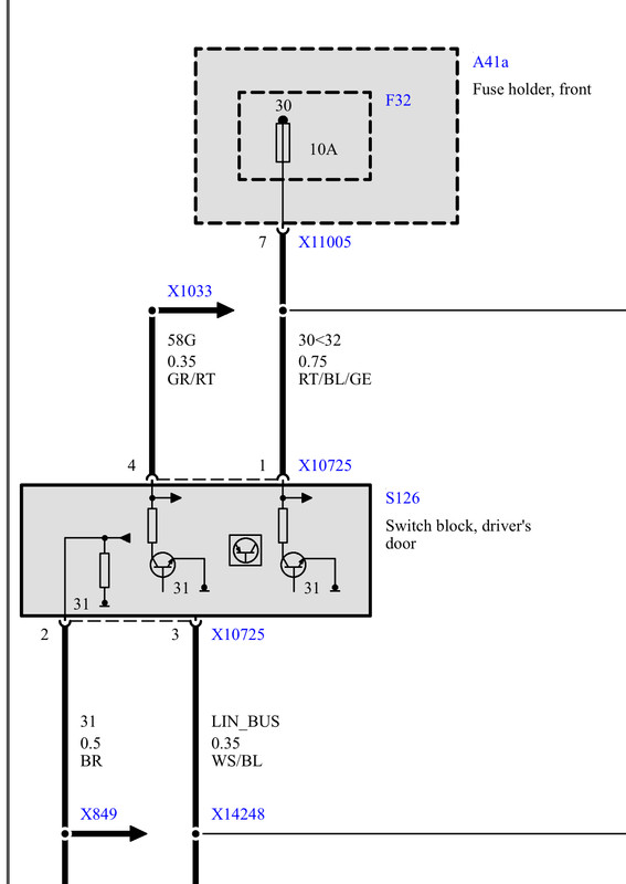

Depuis ton changement, tes deux retros sont hs ?
As-tu regardé le fusible F32 , 7,5A ?

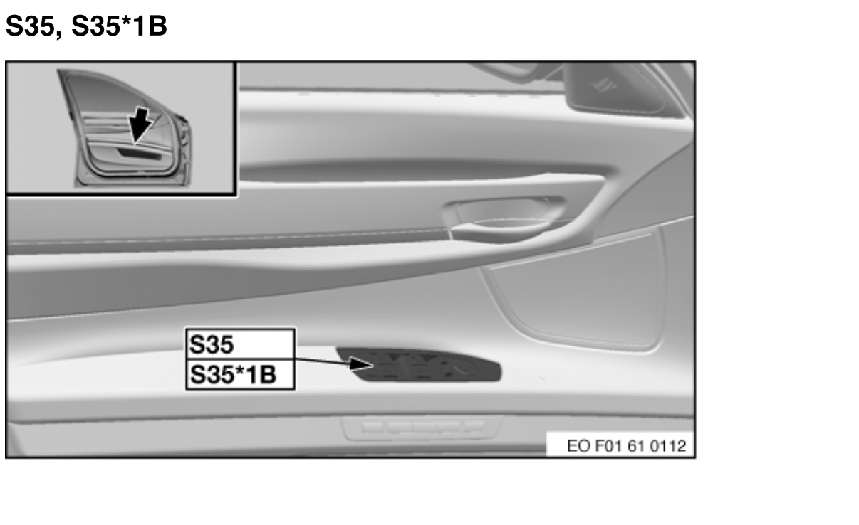

C’est ce fusible qui gère l’alimentation de ta commande ta console côté conducteur

Non , il n’y a pas de fusible dans la commande , on ne s’est pas compris …
C’est le même fusible qui gère l’alimentation de ta commande et les alimentations de tes blocs miroirs ….
Ta commande de porte gère ton rétro conducteur en direct … après ça passe par le footwell via la ligne bus …

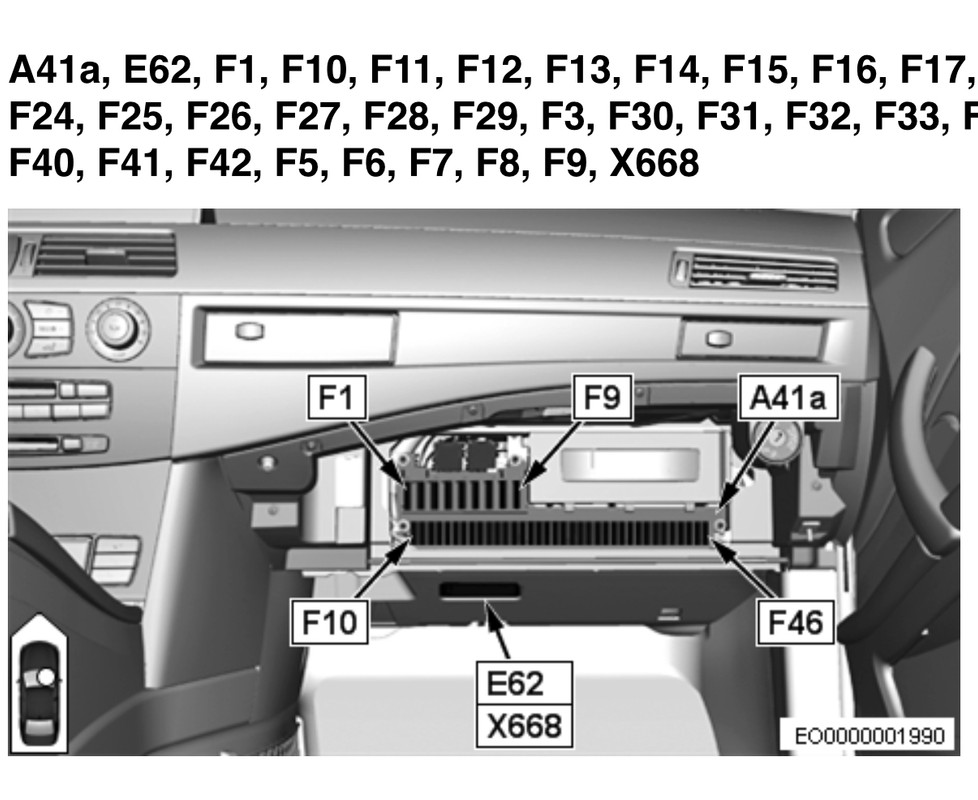

De plus ma boite a fusible est différente de ton schéma !!!

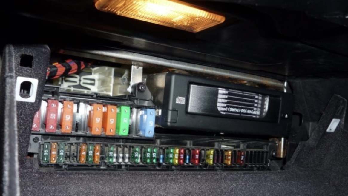

Messages : 17469
Re: Problème électrique !!
Autant pour moi …
Voici l’emplacement

On après contrôler tous les fusibles ….tous bons

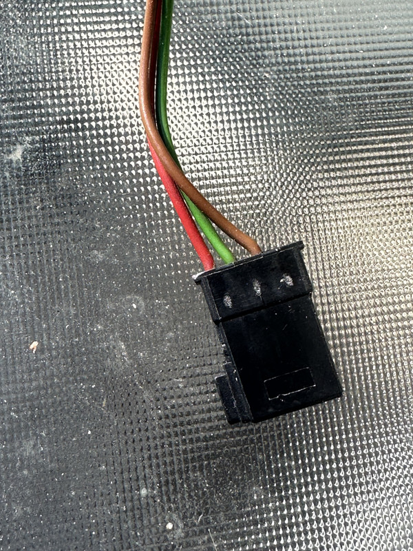

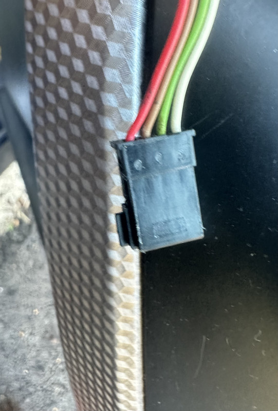

J’ai démonté mon rétroviseur droit que j’avais changé et j’ai trouvé le problème
J’ai acheté un rétroviseur BMW e60 phase 2 alors que j’ai une phase 1 et les fils sont différents ainsi que le mirroir qui ne se fonce pas comme celui d’origine
Voir photo des 2 connectiques le mien est celui à 3 fils et le phase2 4 fils
J’ai déconnecté le rétro droit et j’ai retrouvé l’ouverture des vitres depuis ma commande conducteur.
Je vais donc racheter un rétro phase 1 😉
