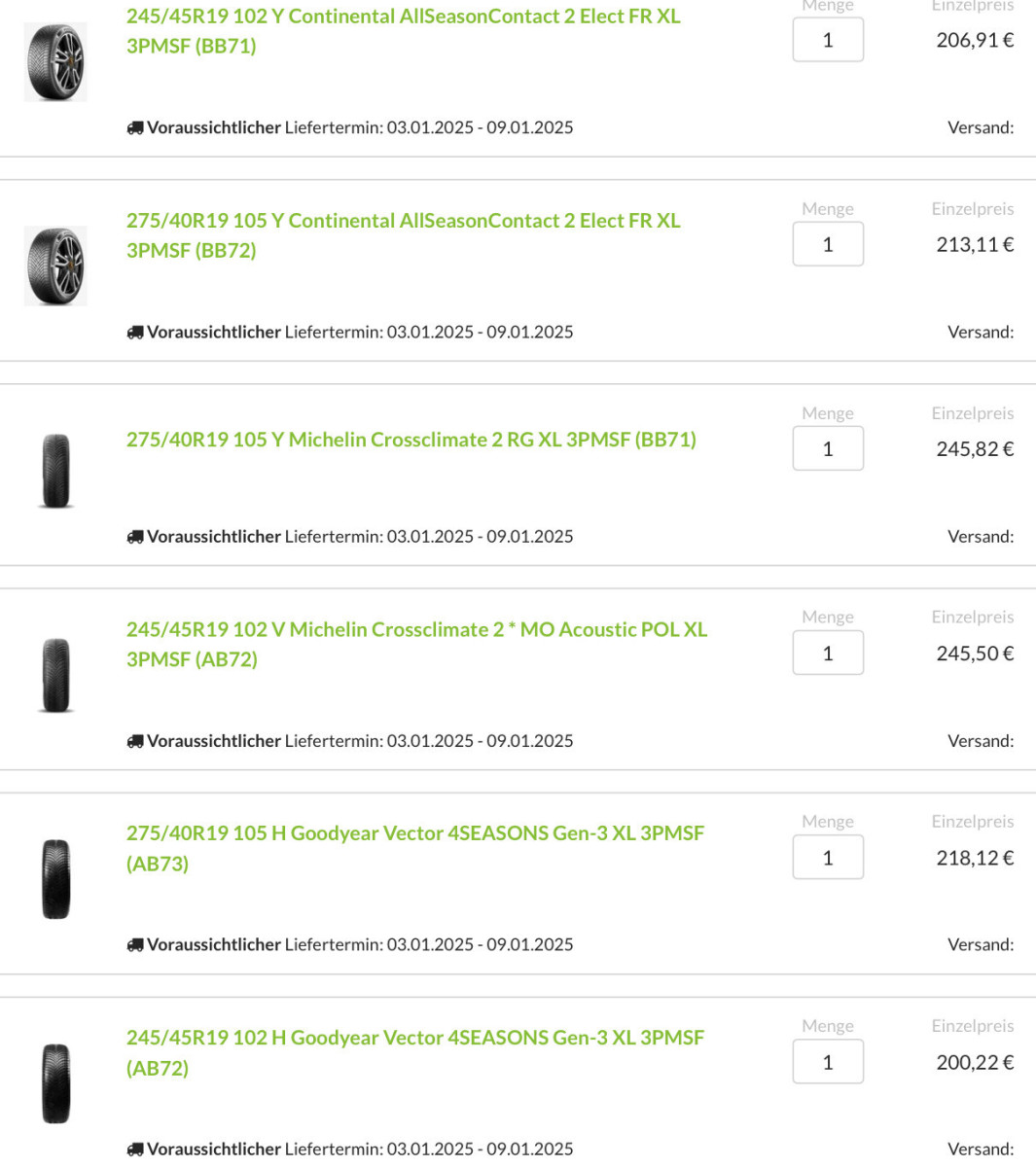

Bon d’une part, @CORRADOFRANZ avait bien raison, les vector3 sont en H! Et en plus visiblement sur les 2 sites consultés, ils ne sont pas * !!
Donc, en dispo dans les 4 saisons, en Y, il y’a le CC2 et le Conti AS2 plus récent et mieux classé.

GY V3g = 588250 Avt -588253 Arr et pas d’étoile sur l’étiquette, ce qui indique qu’il n’est pas homologué * BMW bien que présent sur la liste dont j’ai donné le lien auparavant…
Donc maintenant c’est de savoir si tu veux obligatoirement des * ou pas, vu que ta C te propose des x-Ice qui ne le sont pas non plus !!!

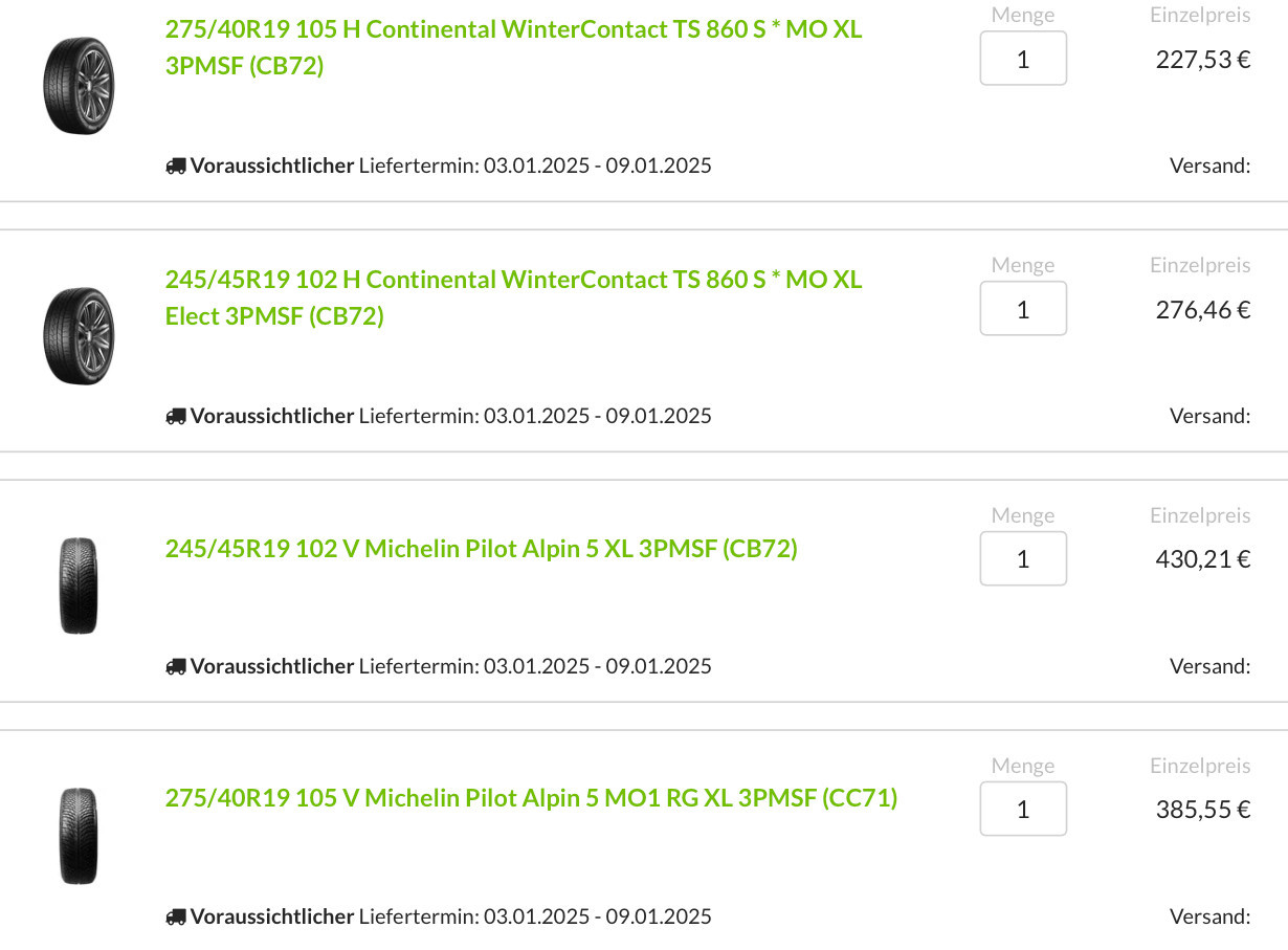

En 4 saisons (ne tiens pas compte des prix)
En hiver pur

L'information est à la fois sur l'EPREL et sur le site du fabricant : regardes pour tes pneus été et tu verras dans la ligne de description du pneu l'étoile * et sur le site du manufacturier l'homologation BMW et l'étoile *.
Visiblement rien sur l(étiquette EPREL ni dans la description alors qu'avant cela y était ...
Je vais te mettre un exemple ... le Michelin pour la M5 https://eprel.ec.europa.eu/screen/product/tyres/1780064
