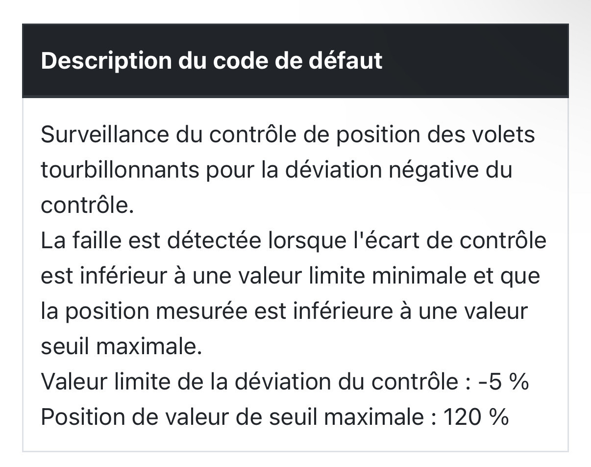

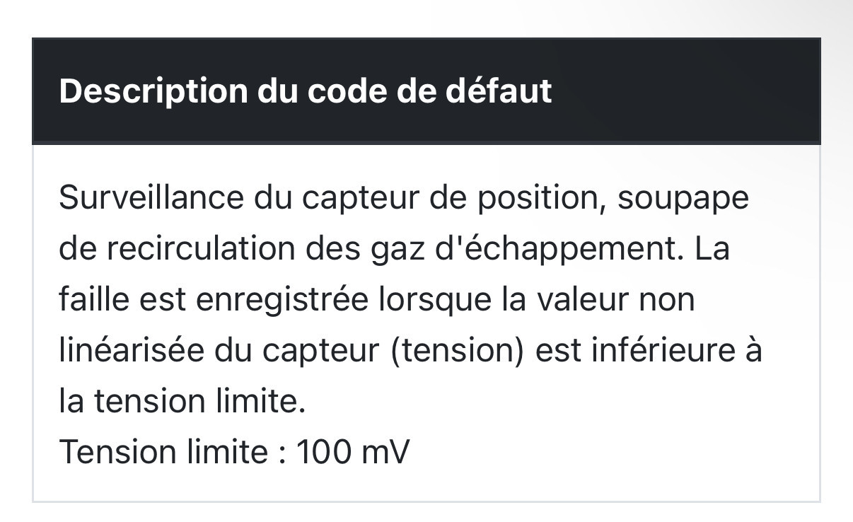

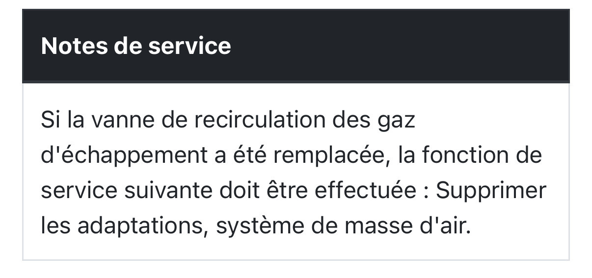

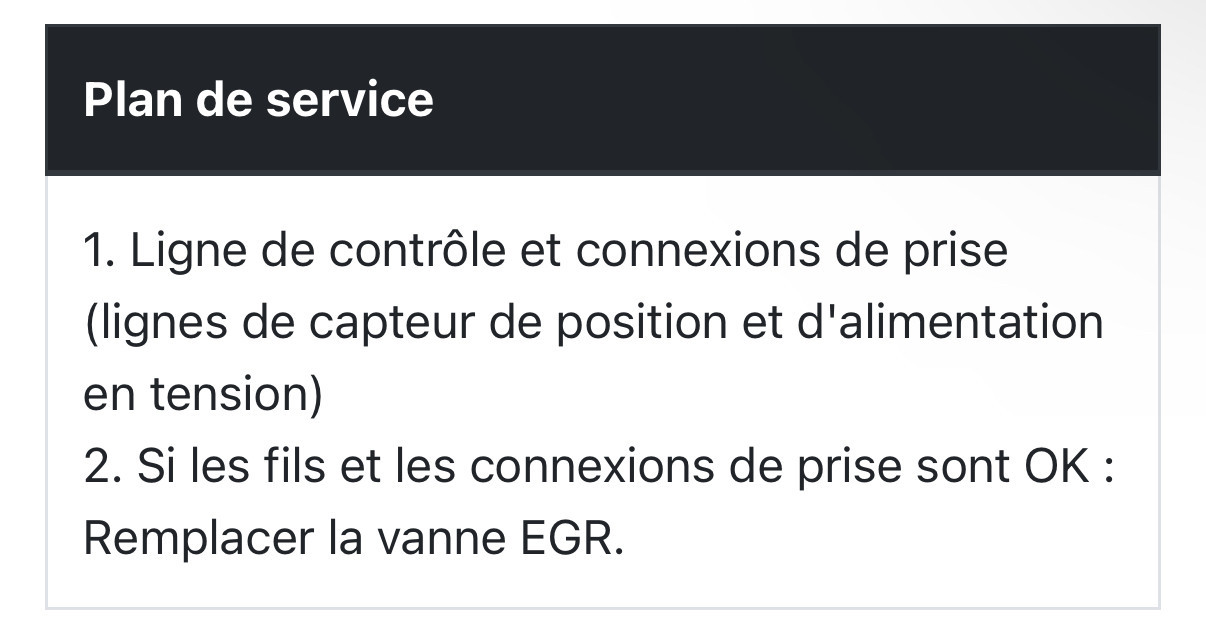

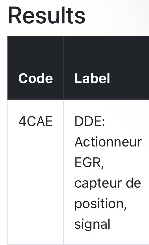

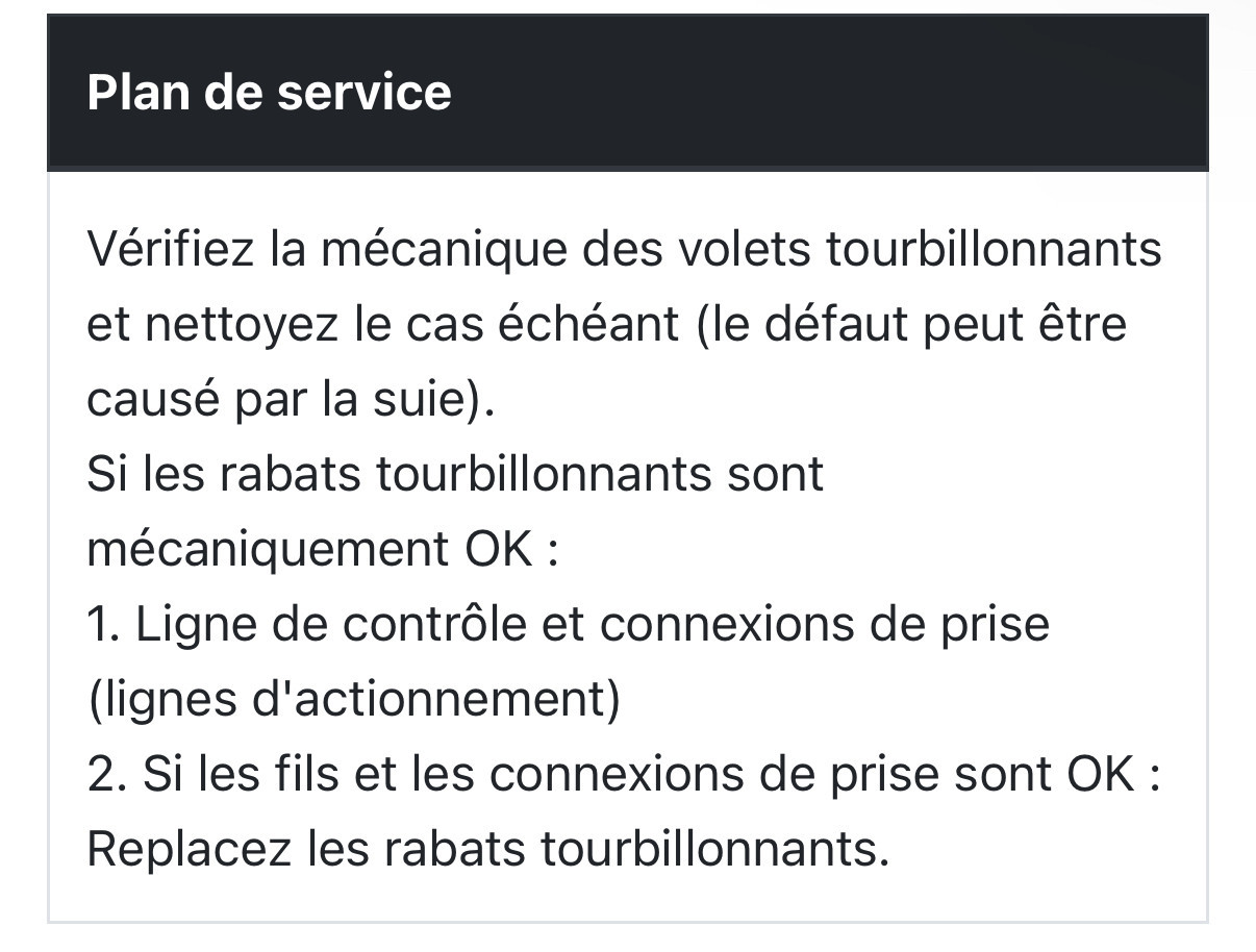

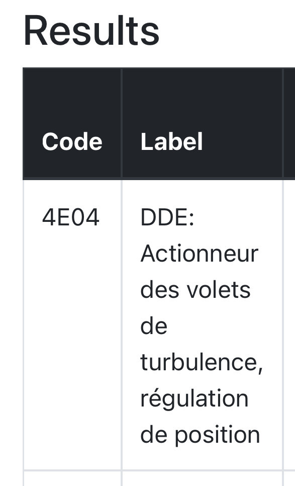

Merci à @Lebaron33 pour la lecture de ma BMW,
Voici les photos des erreurs.... A voir le nombre d'erreur, c'est à ce demander si elle peut encore rouler. ;-)
Et après avoir fait un erase des erreurs, voici le résultat.
Je vais chercher un peu pour trouver la relation entre le voyant orange du frein à main, le voyant rouge Airbag et le voyant orange des lumières et toutes ces lignes d'erreurs.
Je vais aussi réfléchir à acheter un outil de lecture d'erreur, je suis sous mac et cela à l'air compliqué de trouver un lecteur qui fonctionne. Si vous avez un lien d'une conversation où un membre à trouver une solution, je suis bien entendu preneur.
Très beau weekend à vous tous.
Messages : 17118
Re: Début de l'aventure à démonter une X3 sans rien n'y connaitre mais en étant pas trop C..
Tu as utilisé quelle app?
A priori, elle n’est pas compatible avec ton lecteur OBD …
Ensuite , tu peux avoir plein de défauts différents qui sont en lien avec une cause …ou l’inverse … la même cause peut afficher plusieurs défauts , et plusieurs défauts peuvent afficher la même erreur ….
Voilà ce que j’ai trouvé

Merci @music2105 ,
Je ne sais pas quel était l'outil...@Lebaron33 aurais tu cette info?
Si je comprends bien, une indication peut être 1000 facettes d'une ou plusieurs pannes....
Je vais donc continuer à chercher un outil pour lire cet ODB.
Si je comprends ista D ne peut se mettre que sur Windows....
Est ce que quelqu'un connait un logiciel de lecture qui fonctionne sur Mac?
Merci à vous.
