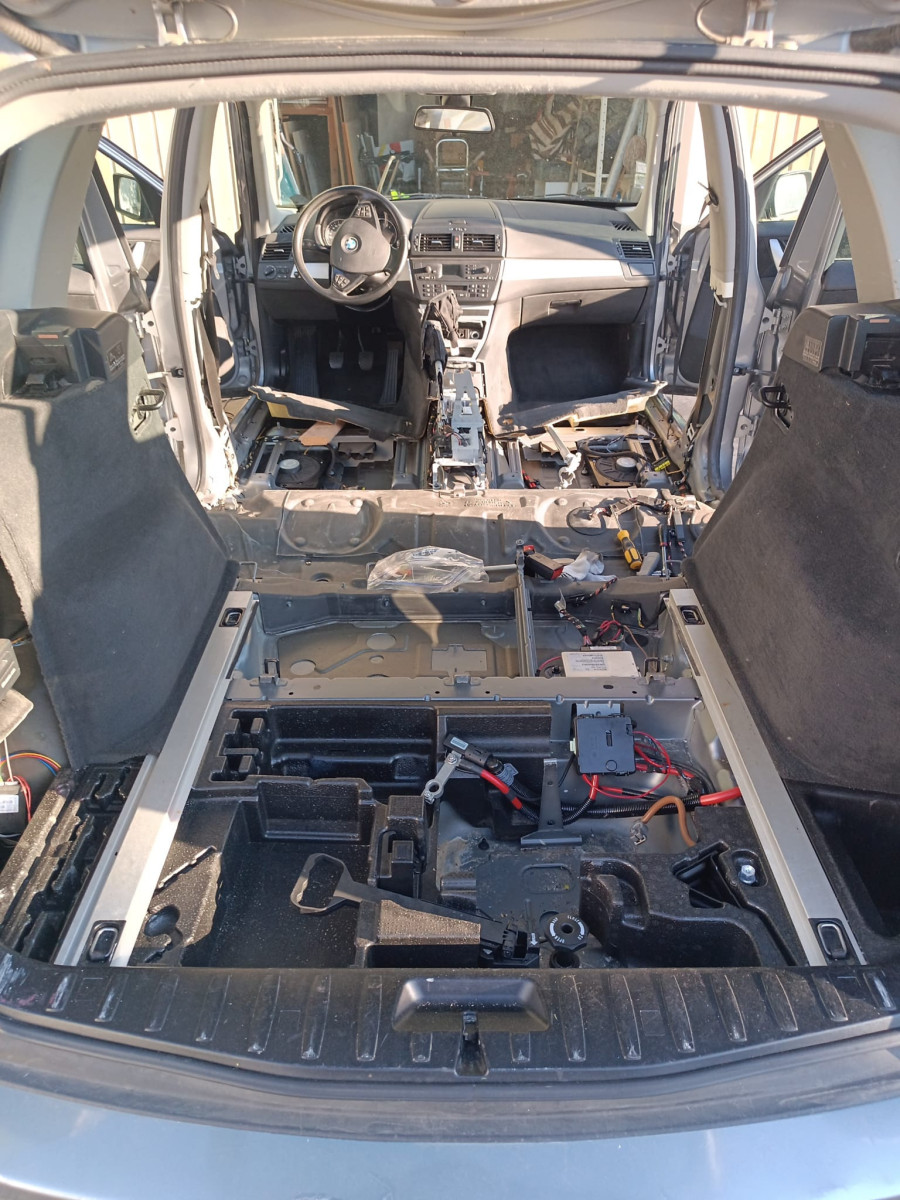

Je n'ai pas une fortune alors j'ai acheté une X3 de 2008, 2.0 il y a deux mois
Il y avait plusieurs problèmes d'infiltration, alors j'ai démonté l'intérieur pour la faire sécher et tenter de trouver l'infiltration.
Les plus importantes étaient dans les portes arrières. Problème résolu grace aux différents posts de ce forum.
L'infiltration par l'avant, je ne l'ai pas trouvé encore....
La voiture est restée un mois sans bougé pour faire cela, et en la bougeant je me suis rendu compte de fuite d'huile.

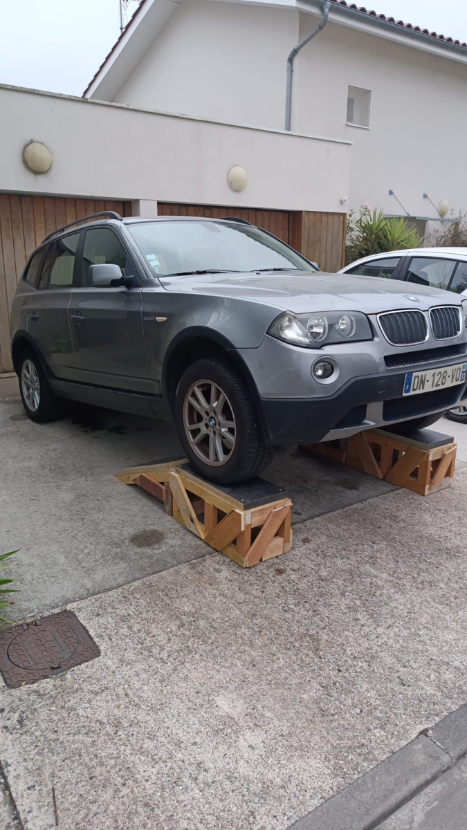

Je n'ai pas de pont, alors j'ai crée des rampes et supports pour élevé la voiture.

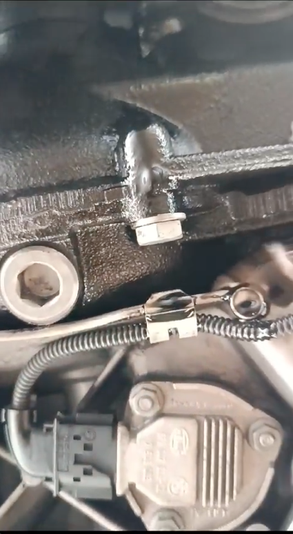

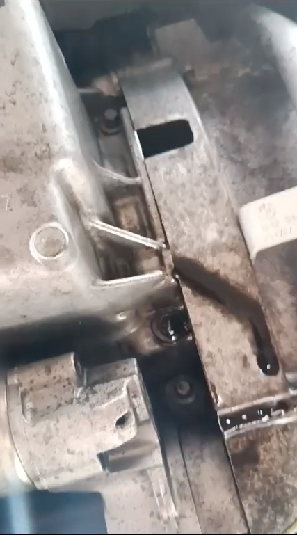

Je vois deux fuites : une entre le moteur et la boite de vitesse d'après les vidéos visionnées sur le net
Voici une photo de cette fuite :
et la seconde je ne sais pas ce que c'est que cet élément. Et la fuite doit venir de plus haut dans ce moteur.
Voici deux photos de la tentative de visionage de la fuite.

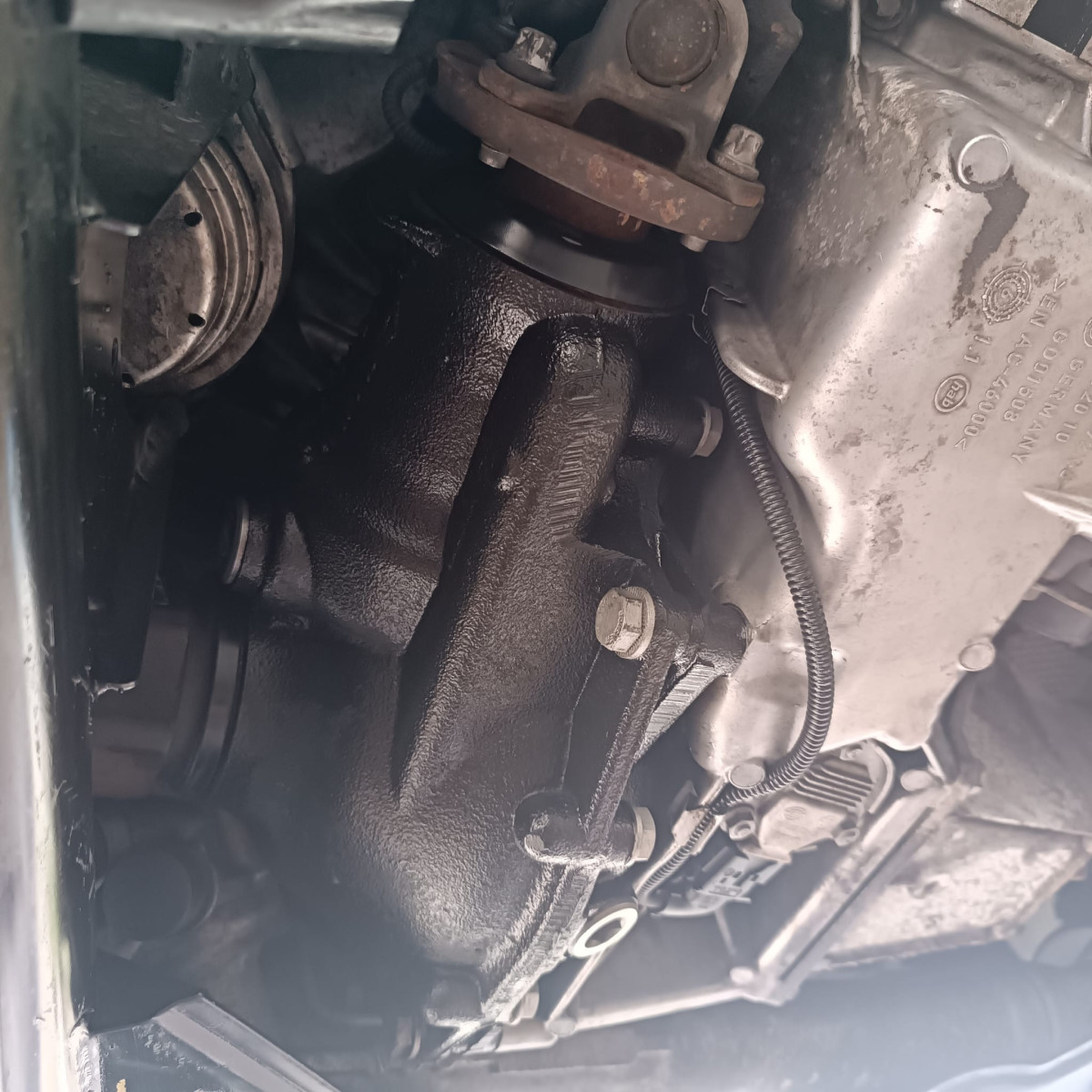

Savez vous ce que c'est que cette élément noir sur la photo? il y a un arbre de transmission qui part de cet élément noir.
Si vous avez des idées, je suis preneur.

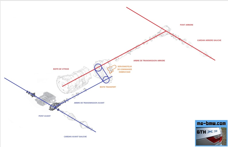

J'avance gentilement sur la découverte des différentes pièces.
D'après le très bon post de @GTH , le lien suit, je crois comprendre que la boite noire est le pont avant du 4X4.
[Dossier]Transmission Xdrive des X3 détail entretien boite d
Voici une photo de la pièce prise de plus loin :
Je dois donc trouver la fuite qui vient du dessus de cette pièce.
Auriez vous une idée?

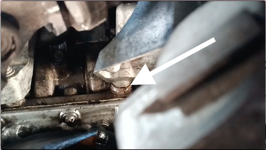

Voici une capture d'écran du chemin de l'huile, Il semble qu'il y ai une fuite là :
c'est au dessus du pont avant.
Mais si on observe bien, tout le tour est aussi plein d'huile, donc il y a encore une autre fuite plus haut certainement....
En regardant du dessous de la voiture, on est du coté gauche du moteur, juste au dessus du pont avant.
Avez vous une vue de ce moteur en éclatée? Et si vous avez des pistes, je suis preneur.

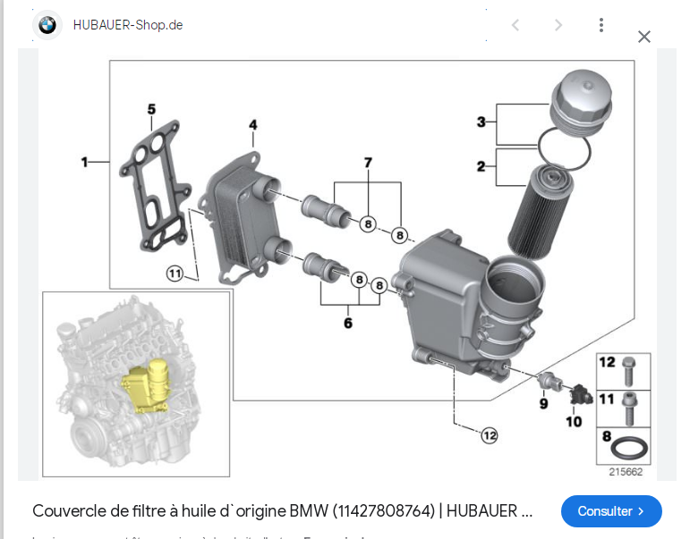

comme je ne savais pas où est le support dont tu parles, j'ai regardé sur le net, j'ai trouvé cela :
C'est déjà du bon côté ;-)

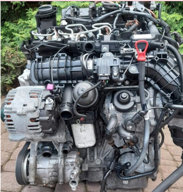

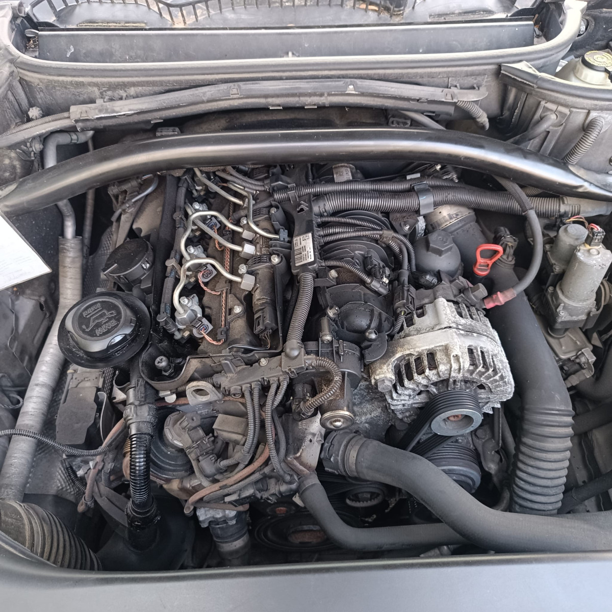

Voici une photo de mon moteur :
D'après les premières recherche, j'ai trouvé que l'on pouvait avoir la motorisation par rapport au numéro VIN, j'ai trouvé ceci :
Et une photo du net me dit que c'est peut être ce moteur :
Seriez vous d'accord si je dit que mon moteur est le N47D20A?
Merci de votre retour.
Et si c'est bien ce moteur, auriez vous une vue éclatée de celui-ci?
Merci à tous.

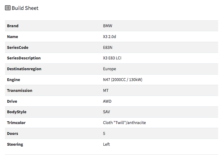

Je viens de tenter d'être moins bête,
Alors avec l'immatriculation j'ai été sur un site de pièce détachées et j'ai, à partir de ma plaque, trouver le collecteur d'admission.
C'est donc cette grosse boite :
Je vais regarder avec la caméra endoscopique en dessous....
Et je viens de trouver cette vidéo qui confirme :
https://www.youtube.com/watch?v=T32IQ0CsGiQ
Le moteur doit donc bien être le N47D20A
Savez vous si il existe un livre avec toutes les vues éclatées du moteur et pièces autour?

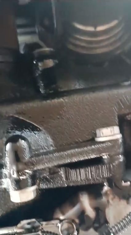

J'ai pris la caméra endoscopique et j'ai plongé dans ce support de filtre à hiule avec réchauffeur.
Voici la photo du bazard!!!! :
J'ai donc une première fuite sur ces joints de réchauffeur.
ET ensuite avec cette seconde vidéo : https://www.youtube.com/watch?v=bHhUaoGm0w4
J'ai regardé le moteur comme sur la vidéo et moi aussi j'ai de l'huile.
Ma question est la suivante : Est ce si je tire sur la tige (comme à la minute 15'50) qui maintient les clapets, pourrais je la repousser et avoir la chance que les clapets soient encore dans la bonne position? Je demande car j'aimerai tenter de ne pas démonter le collecteur d'admission mais juste le moteur et remplacer les joints toriques.
Merci encore à tous.

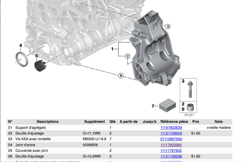

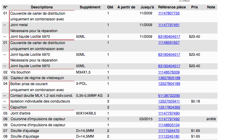

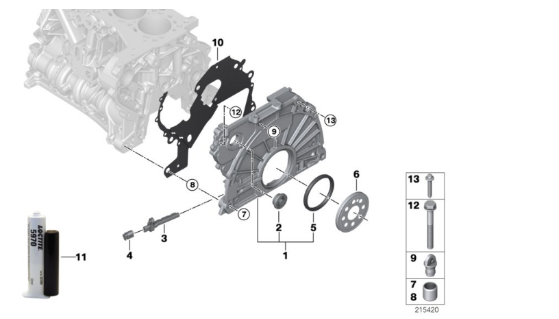

J'ai trouvé les joints pour le refroidisseur avec la bonne référence d'après le site donné par Pierrot et je constate que Driver utilise le même.
Pour ce qui est du joint derrière l'embrayage sortie moteur, est ce pour vous le numéro 4 sur cette vue éclatée? Je n'arrive pas à savoir si c'est du coté embrayage ou de l'autre coté.
Merci à vous.

Alors je tente un second essai :
Serait ce le numéro 5 sur cette vue?
