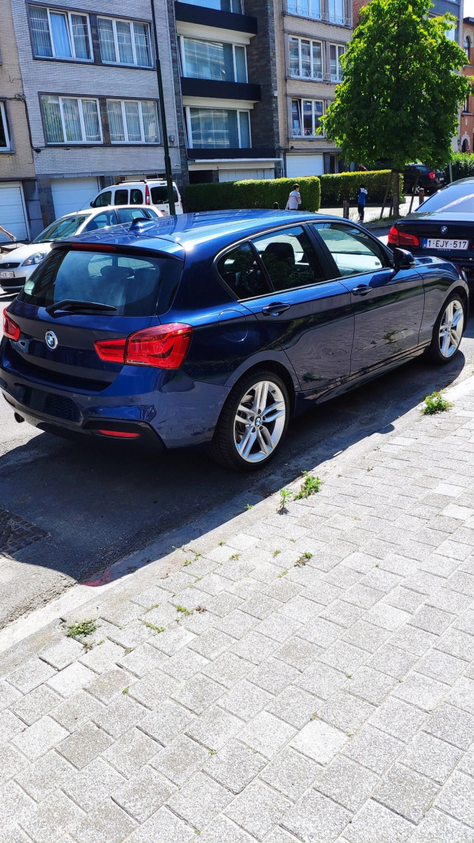

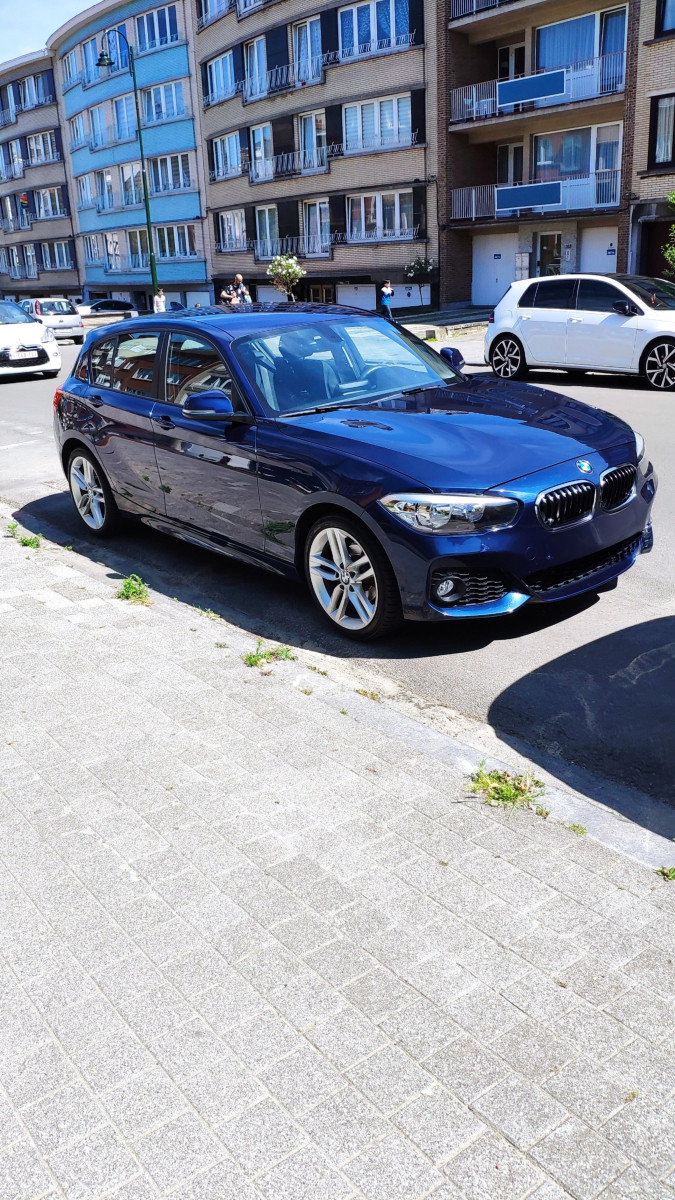

Je voudrais avoir votre avis sur une question. J’ai récemment acheté une BMW F20 LCI de 2016 (photo ci-dessous). Elle est déjà très jolie avec ses angel eyes d’origine, mais j’aimerais lui donner un look plus agressif. J’ai remarqué que le pack M n’existe pas dans la couleur C10, qui est la teinte de ma voiture..
Pour cela, j’ai pensé à installer un pack M, qui améliore vraiment l’apparence. Cependant, après quelques recherches, je me rends compte que les options sont assez limitées :
-Kit carrosserie neuf : J’ai vu des kits chez Auto DC, mais ils coûtent environ 1000 €. Je ne sais pas si ce prix est raisonnable ou trop élevé.
-Kit d’occasion : J’ai exploré cette option, mais j’ai découvert que les fixations des kits M ne sont pas compatibles avec les modèles non équipés du pack M d’origine.
Je cherche donc les conseils de personnes qui s’y connaissent pour savoir comment procéder sans dépenser une fortune. Je suis ouvert à toutes les suggestions.
Merci d’avance !
