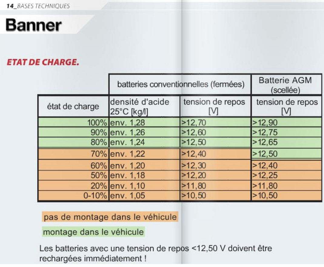

Enfin du coup quoi qu’il en soit dès que je l’active, la température de l’air est incontrôlable ce qui n’étais pas le cas avant … ça vous est déjà arrivé ?
Concernant la batterie !!
J’ai fais les test lors du démarrage sur 2 démarrage d’affilé et un dernier après une petite minute
1er démarrage : 10.8V
2nd démarrage : 9.8V
3e démarrage : 10.8V
À mon sens riens de choquant et vous ?

Ouaip, ça parait correct.
Du coup peut être un problème de consommation intempestif contact coupé en lien avec l'ensemble chauffage (relais défectueux ou autre ...)

La voiture était à l’arrêt depuis 8h, a 12h j’avais 12.65V ce qui est très bien.
Ce soir j’ai pu redémarrer mais n’ayant pas le voltmètre directement avec moi j’ai regardé la tension via les menus cachés, 12V environ donc j’avais bien une perte mais pas énorme non plus.
