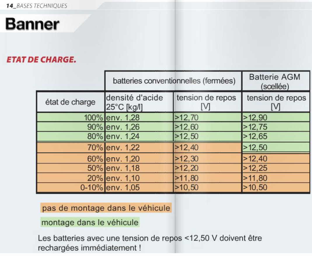

Ze_cat
Messages : 230
Inscription : 30 juil. 2024, 09:01
Voiture : BM F23 228i / M240i & MB W247
Localisation : MARne 51
Re: Courant de fuite introuvable
Message par Ze_cat »
je viens de regarder ma batterie : 12.7v une batterie chargée à fond (la batterie à 6 ans, mais sur chargeur CTEK dés que l'auto est à l'arrêt plus de 3Jours)
J'ai des gouts très simple : je n'aime que le meilleur
Messages : 17516
JPG17
Messages : 209
Inscription : 20 août 2020, 07:49
Voiture : X1 Xline 18D Xdrive
Localisation : 17000
Message par JPG17 »
:top: le tableau Banner mais il faut apporter des précisions.
Déjà il faut avoir un voltmètre précis et ensuite c'est une tension de repos .
Cela veut dire qu'il faut avoir laissé la batterie se "reposer" plusieurs heures ou mieux une nuit avant la mesure.
Ce qui est important c'est l'évolution de cette tension dans le temps, même au bout d'une semaine ça ne doit pas baisser de plus de 0.1V mais bon faut avoir la possibilité d'attendre.
Le plus rapide pour se faire une idée de l'état de sa batterie c'est de mesurer la tension à ses bornes quand on met un coup de démarreur, si ça s'écroule en dessous de 10/11 volts :nul:
