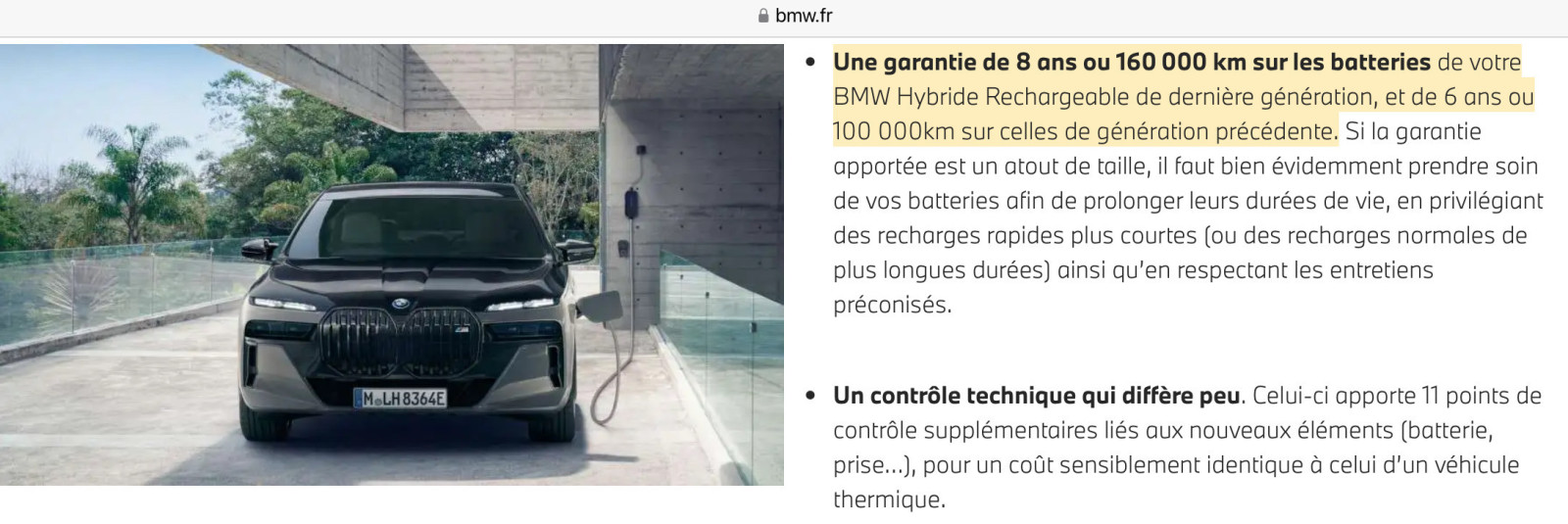

Enfin, je pensais que la garantie sur la partie électrique était de 8 ans pour les 45e!
F
Franckybob74
Messages : 346
Re: 45E Double défaut "Groupe Propulseur" et "Alimentation Electrique"
Message par Franckybob74 »
Ouille, je vois 100000 km ou 6 ans...
Je croyais que c'étais 120000 km ou 6 ans ...
Donc dans 7000 km soit 3-4 mois, je sors de la garantie. Pffffff
