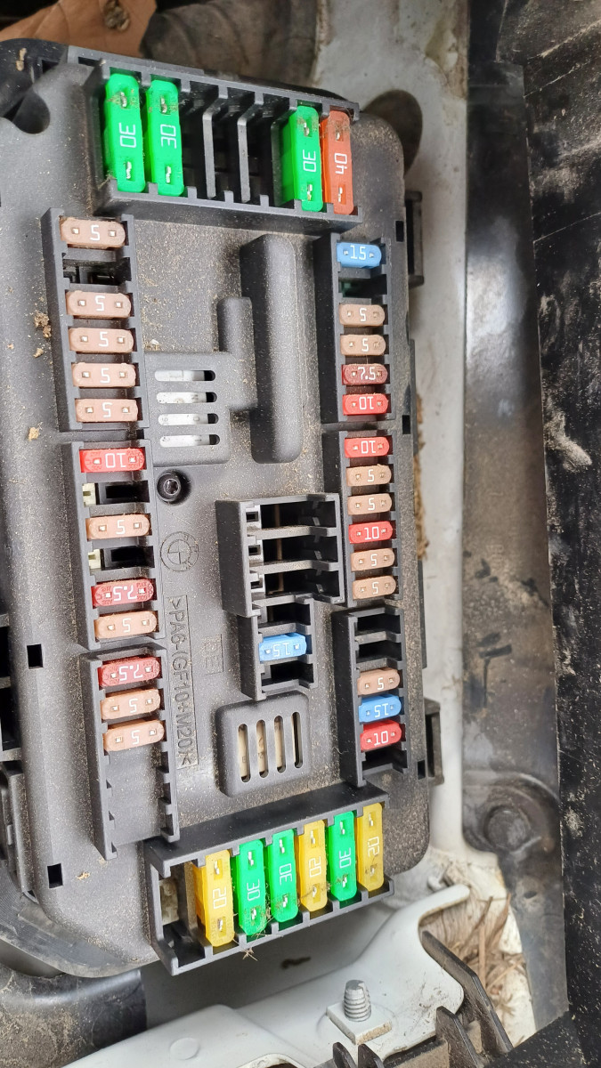

Bonjour, merci pour vos retours. Mais sur mon tableau de bord a disparu uniquement affichage des kilometres (quotidien et global). toutes les autres info s'affichent correctement. Un internaute m'a évoqué le fusible F1 10A dans boite à fusibles côté moteur. Peut être une correction simple et facile. A voir
Messages : 17558
Re: fusible kilometrage serie 1
tu peux tester ...mais ce n'est pas ce que j'ai comme info...
base: f20 120d
SERik
Messages : 13
Inscription : 08 févr. 2025, 17:10
Voiture : BMW serie 1 3 portes diesel de 2016
Message par SERik »
En effet pas de F1 dans boite à fusibles. Suis preneur d'une info précise sur le fusible concerné, si qq'un sait. Merci d'avance

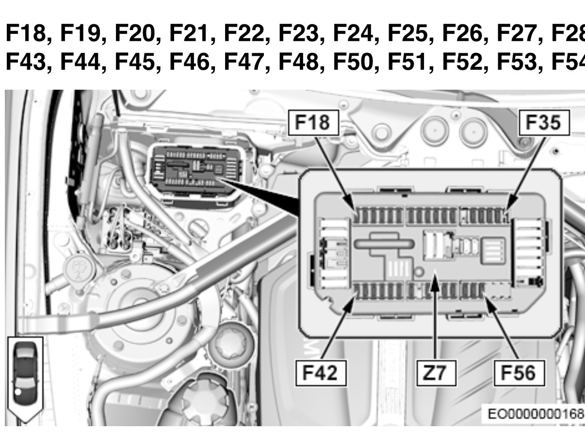

Messages : 17558
J’ai peut-être trouvé quelque chose … regarde ça ….
Les fusibles sont là, dans la baie moteur ….

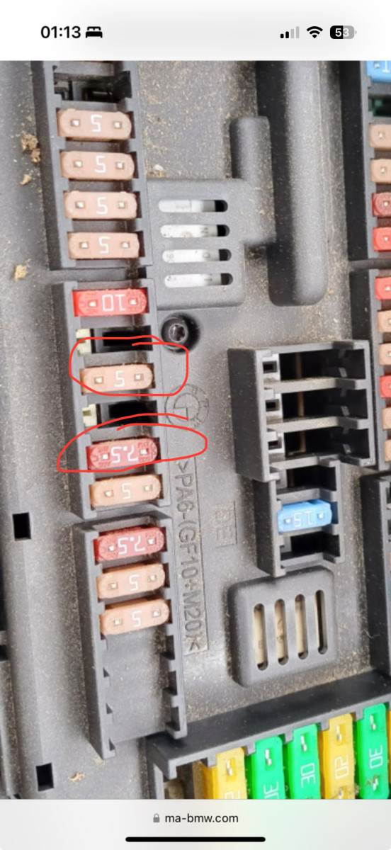

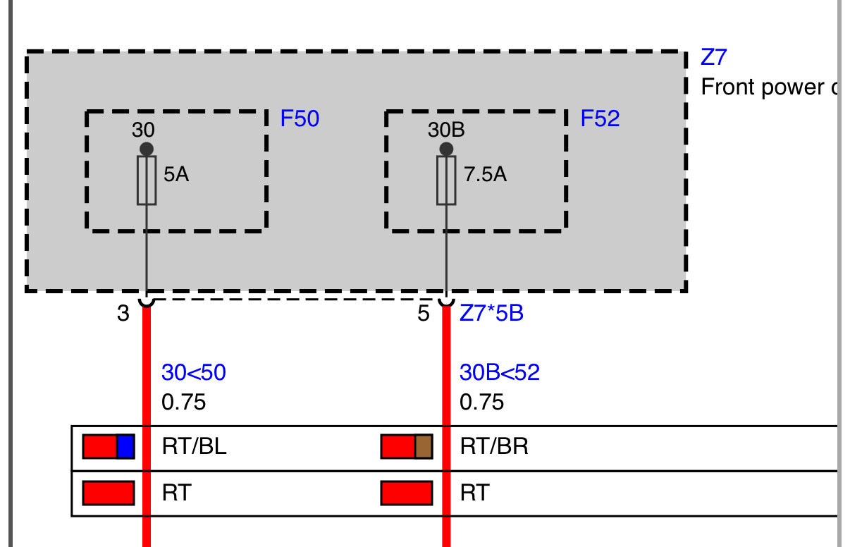

Ok merci. Pour l'affichage kilometrage, ce serait le F50/5A et le F52/7,5A du bloc fusibles côté moteur.
Voila la photo, qui semble bien correspondre
Cdt
Messages : 17558
En gros , les deux de chaque côté de la flèche Z7….
