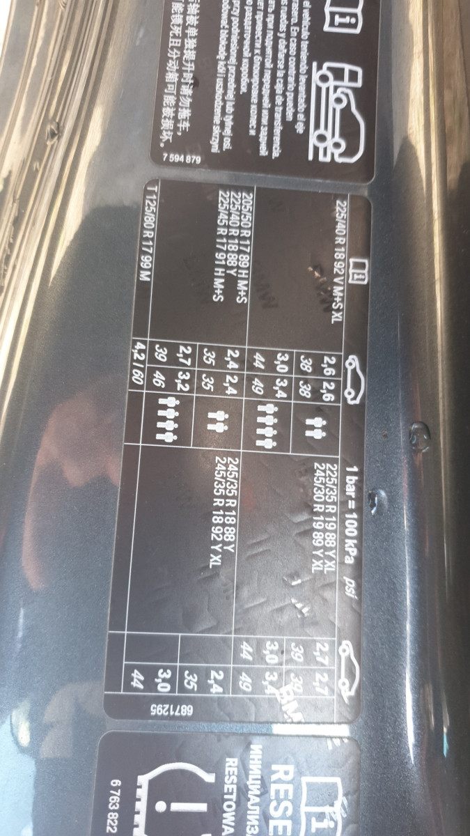

Messages : 14398
Re: Gros problème avec les pneus ?
Quels marque et modèle de pneus, RFT ou pas, *BMW ou pas ? + indices de charge et vitesse
Quelles jantes, largeur et ET (déport), BM’w ou pas ?
Tu as l’étiquette de ta portière ?
Infos nécessaires déjà pour commencer à réfléchir.

330dMPerf a écrit : 25 févr. 2025, 13:16
marque de pneu toyo proces sport 2 non rft
dimension 225/40r18 92y xl 245/35/92y xl
jantes réplique des 763m de marque joka largeur 8 devant et 9 arrière
avant j'avais des jantes keskin en 18 largeur 8 devant est arrière monter en 225/45/18 95w au quatre coin
Avec cette monte, tu as environs 25mm de différence de circonférence, c'est beaucoup

pourtant c'est bien les dimension constructeur donc sa ne devrait pas poser probleme
Messages : 14398
@TFA c’est la monte mixte d’origine en 18’ mais ce que je sais c’est que ce ne sont pas des jantes BMW , donc quel ET Es (déport) ça pourrait frotter?
Tu n’as pas décrit le bruit, son évolution avec la vitesse, sa localisation précise (arrière, des 2 cotes ou 1 seul), sur mauvaise et bonne chaussée…

Messages : 14398
Peux-tu préciser l’année de ta voiture et si c’est bien une 2 Gran Coupé? ? F44 ou ?
Je ne retrouve pas les infos associées aux infos de ton etiquette…
Et je suis sur un ET en 54…

C'est un serie 2 f22 année 2014
