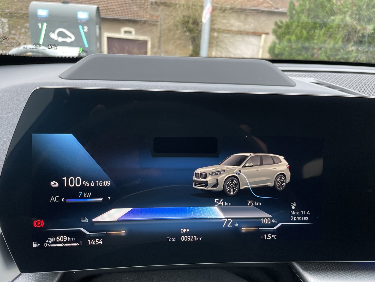

Pas de soucis, les X1 25e ou 30e acceptent sans problème le triphasé.
tu devrais charger environ 11A par phase soit 32A environ.

@ficelle36 ta borne de la photo délivre combien de kW au max ?
Messages : 20374
Re: Recharge X1 7,4 KW triphasé ou monophasé ?
D'après la photo de @ficelle36 la voiture accepte bien le triphasé donc il ne te reste plus qu'à tester mais cela semble être compatible avec ton installation.

Alors cette borne de recharge est une borne 22kW, elle est géré par Freshmile et le tarif de 0.50€ par tranche de 30 minutes et la tarification continue tant que la voiture est branchée.

Sur la photo on voit bien la charge en triphasé, qui est tout de même la solution la plus logique pour une telle puissance.
Donc ma Wallbox avec 11KW sera largement suffisante.
