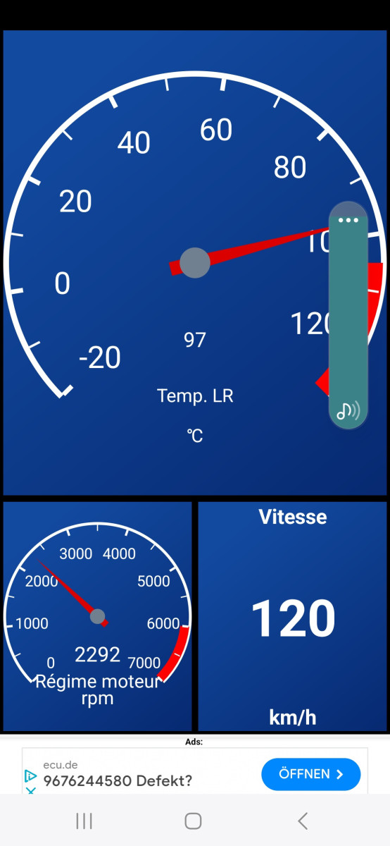

Salut Test joint de culasse avec LASER liquide après aspiration reste bleue donc pas de soucis de ce côté là.
En plus température sur autoroute (test im y a une 1/2h) 98° à 120 km/ h
je m'en, doutais un joint de culasse sur un m57 cela reste extrement rare- restes a checker parfaitement le circuit de refroidissement et ses composants ( durite radiateur calorstat....)...ce qui m'interpelle le plus c'est ton niveau d'huile...
