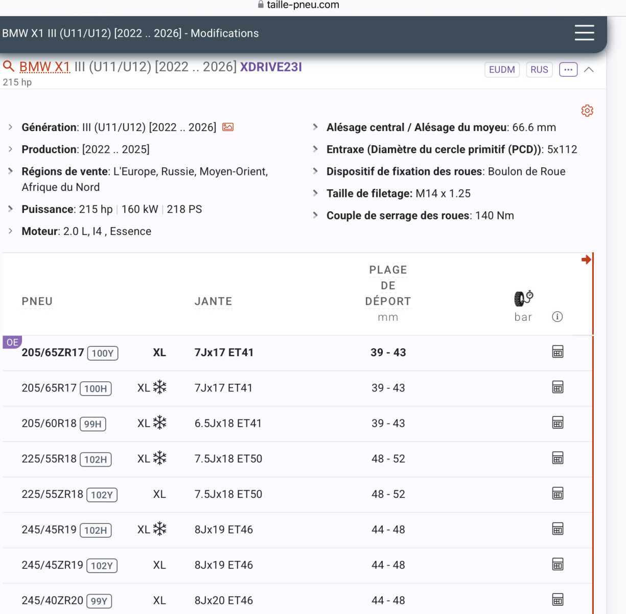

j'ai acheté d'occasion en Allemagne à la fin de l'année dernière une X1 23 i M sport livré avec des jantes de 18 pouces et des pneus neige en 205/60 .
À la fin du mois prochain je repasse donc en pneu été. Sans changer les jantes, qu'est-ce que je peux mettre comme pneus en termes de dimension ? J'avoue que je n'y connais pas grand-chose.

Non, malheureusement, tes jantes sont trop étroites pour du 225, mais vérifies quand même la taille des jantes à l’intérieur ou postes une photo, on te dira… si jamais ce n’était pas les jantes prévues pour les 205…

les pneux d'origine sur le X1 23i sont 225/55 -R18.
Que ce soit sur mes X3 précédents ou le X1 actuel, j'achete toujours un ensemble jantes et pneus hiver de la même dimension que les pneus été. C'est plus simple à stocker, à permuter ...
Je passe la moitié de l'année à la montagne avec souvent 10 à 20cm de neige fraiche et je n'est jamais eu le moindre problème et sans avoir besoin de chaines ou de chaussettes.
La plus grosse difficulté est de pouvoir connaitre la valeur du déport (ET)des jantes que BMW peine à communiquer.
Cette valeur est indiquée à l'intérieur des jantes .
Sur le X1 23i la valeur du déport (abréviation : ET) est de 50mm.
Il suffit de lire ce que j’ai écrit juste au dessus … aucune difficulté de trouver l’ET d’une jante BMW à partir de son visuel, cf. Le lien indiqué ci-dessus.
Et la question ici n’est pas du déport de la jante, mais bien de sa largeur pour accepter du 225:
Soit c’est un jeu de roues hiver en 6,5’ de large et tu ne peux monter des 225 dessus
Soit le précédent propriétaire a monté un pneu trop étroit pour la largeur de la jante qui était livrée d’origine en monte été en 225, auquel cas, pas de soucis pour y remonter du 225 comme à l’origine… et il faudra remplacer des 205 hiver par des 225 aussi: je ne crois pas trop à ce scénario…
