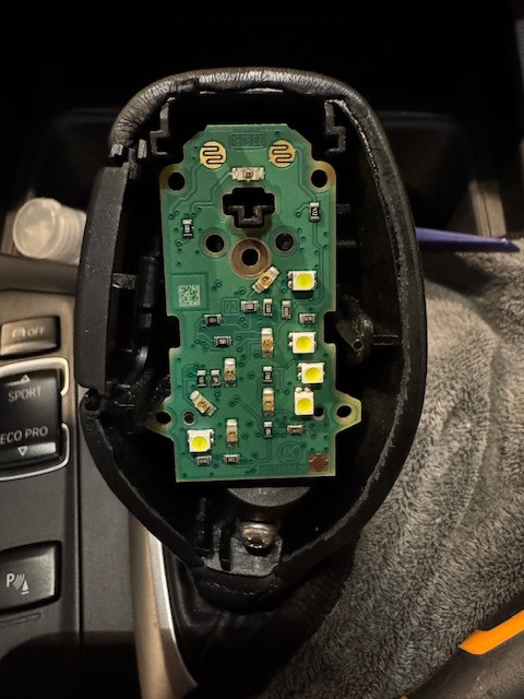

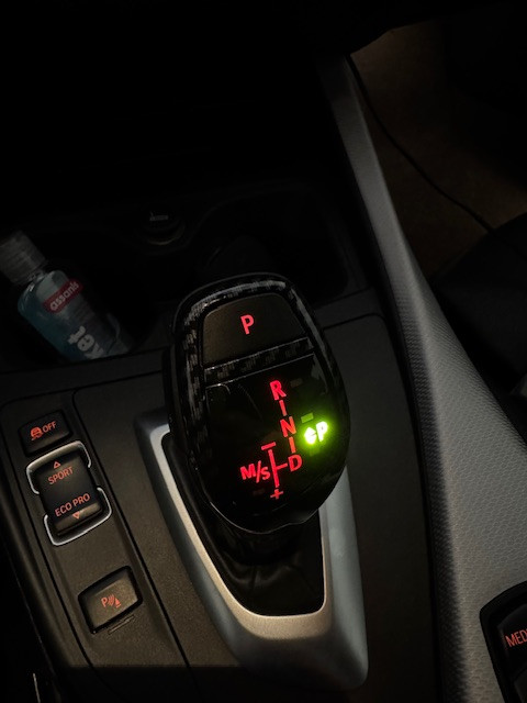

Je me réponds.
Pour information la platine led fonctionne parfaitement on verra à l’usage.
En plus de l’an platine j’en ai profité pour commander un habillage carbone autant démonter et j’ai remplacer la plaque avec les informations de boîte.
