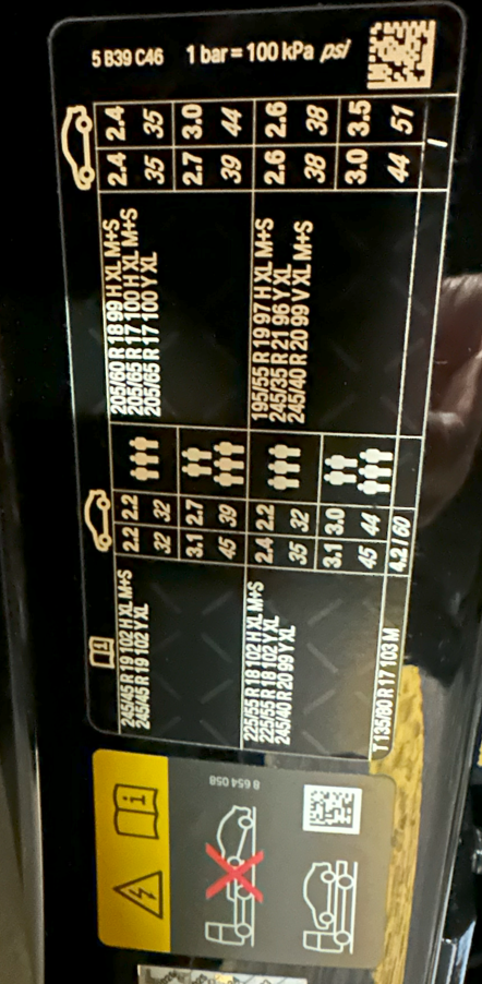

Il eut fallu que tu regardes D’ABORD l’étiquette dans ta portière pour vérifier la monte hiver !*
ET les profils des jantes pour BMW ou BMW sont étudiés pour … sinon il peut y avoir Pb
Quelles dimensions de jantes avec quel Déport ET et de pneus?
*Parceque ce serait bizarre que du 205/60 soit homologué !!!! :peur:
Déjà en 225 … cf. Autre sujet Re: Vos avis CrossClimate 3

Alors oui tes pneus sont homologués en 205/60 R18 99H XL M+S (Etiquette dans la portière).
Concernant les jantes en 18.............Quand je vois deja le peu d'espace avec des jantes hiver en 19 et les frein rouges MSport, ça doit etre vraiment juste, je sais que d'après le CC BMW, je pouvais monter des 18 mais j'ai préféré par sécurité prendre en 19.

oui en effet dans la portière j'avais bien vérifié avant.

Alors, c'est très simple, tu vas chez BMW, ils ont un doc qui indique quelles roues se montent sur ton véhicule avec ton numéro de chassis....
Attention, l'étiquette dans la porte reprend juste la monte de pneu du type de voitures, mais pas celle correspondant à l'équipement et aux options de ton véhicule.
Même pour eux, c'est difficile à lire et à trouver le type de jantes homologués.
Car comme il a été écrit, attention au déport, etc.....
Perso, je ne monterai pas des 18 sur des freins M Sport avec l'expérience que j'ai.

Je parle de celui qui a posé la question et le Pb , @Tommy90, dont les jantes ne sont pas des BMW.
Et @Jaro92 Heureusement que BMW propose des jantes adaptées à ses freins …
Normalement, si une galette peut être prise en option, ses dimensions et pressions sont indiquées. Il n’y a plus de vraie roue de secours depuis longtemps du fait de l’encombrement (en diamètre >16’ + largeur>205 et poids >20kg) impactant directement le CO2 et la place pour éventuelle batterie, réservoir …
@ficelle36
je ne suis pas d’accord, c’est normalement le COC de TA voiture, pas du modèle, U11.
J’ai mentionné la finition car sur les 3 et les 5, la finition MSport inclue des gros freins que la version luxury avec la même motorisation peut ne pas avoir de série, mais en option auquel cas les montes en 17’ ne sont plus mentionnées.

Alors par expérience perso, j'ai la même étiquette sur ma voiture et je suis en 19 - 245/45 R19 102 Y XL et j'ai le châssis MSport et le kit frein rouge MSport.
L'étiquette ne correspond pas à ton VIN mais à la série X1, car sur cette étiquette apparaît la roue galette de secours ou des roues en R17.........Euh on ne peut pas les monter sur les freins rouge il me semble.
Lorsque j'ai voulu acheté mes roues hiver, le CC a interrogé BMW France, car ils avaient beaucoup de mal à trouver des roues complètes compatibles.
La liste envoyée par BMW France est restreinte au niveau homologation, il n'y avait pas de 18 mais seulement des R19 ou R20.
Le magasinier a lui consulté toute une liste de roues complètes BMW et avec mon numéro de VIN, il y avait juste un jeu de roues compatibles avec ma voiture (mais pas très clair dans les petits renvois concernant la compatibilité avec les freins MSport)..............étrange quand BMW France répond qu'il n'y a pas de 18 homologué pour un X1 30e......
