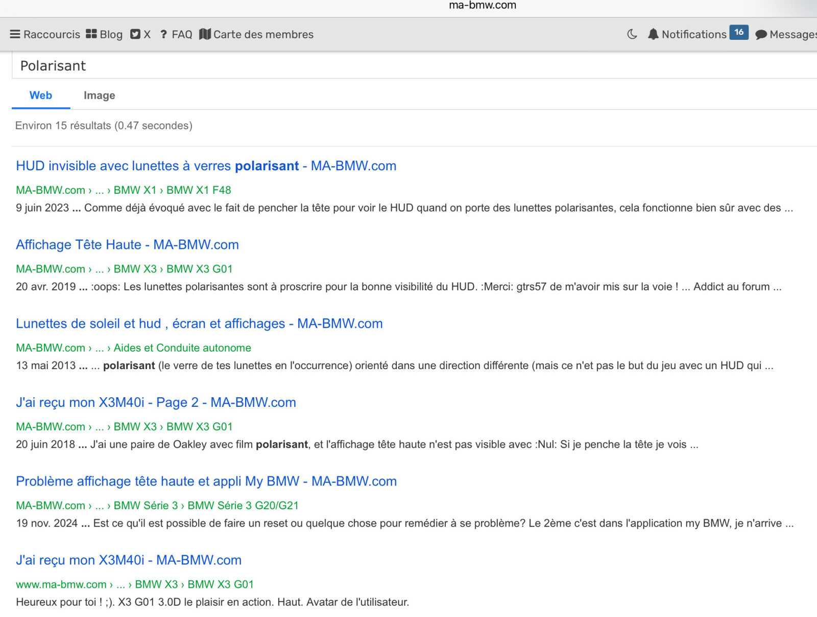

Mais de mémoire, il y a avait eu un sujet dessus: il y a plusieurs types de traitement polarisant pour des verres optiques, vertical ou horizontal ou circulaire je sais plus trop, la fonction « recherche » est faite pour cela !
app.php/googlesearch?cx=a7c727ac9c6ffc2 ... gsc.page=1

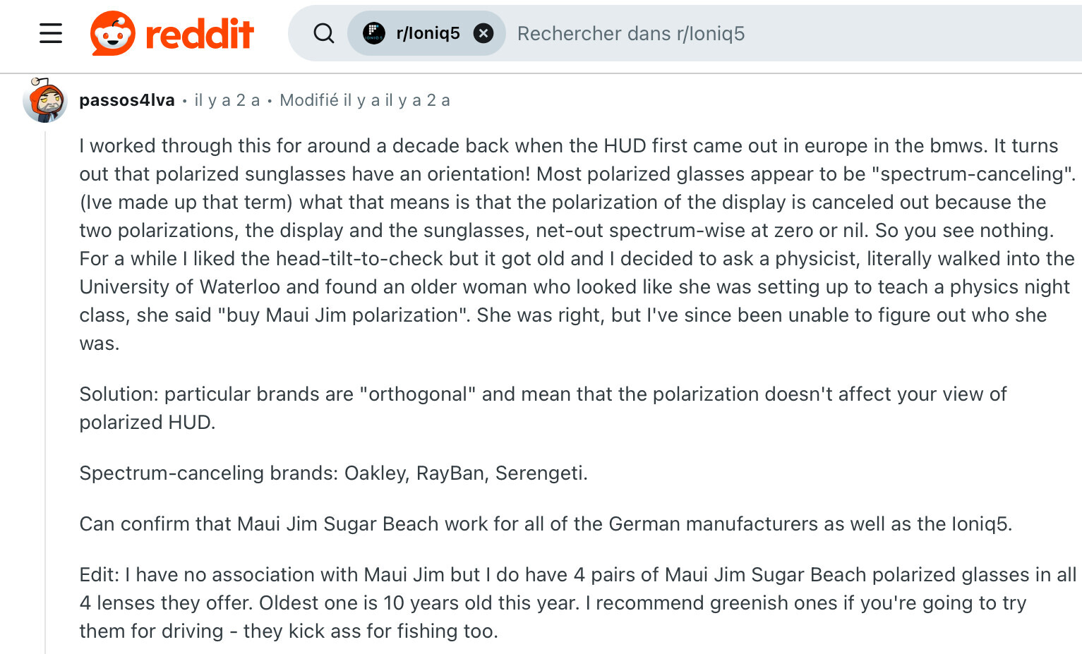

Devant prendre de nouvelles lunettes de soleil, j’ai lancé mes investigations et repris d’anciens posts :
Affichage Tête Haute
HUD invisible avec lunettes à verres polarisant
voilà le résultat :

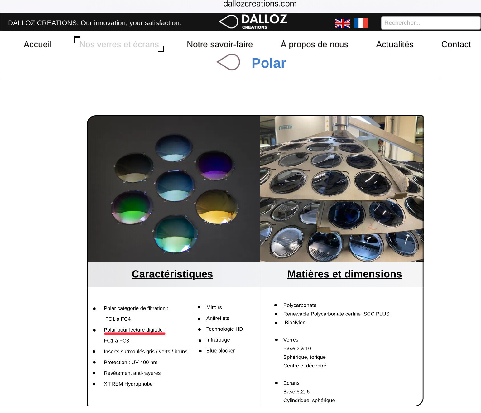

DALLOZ Créations, fabricant français de verres et écrans techniques (armées…) propose des verres avec un traitement polarisant compatible avec la lecture d’e fans digitaux et est le fournisseur des lunettes BMW Motorsport « compatibles HUD BMW » j’ai envoyé un mail pour savoir comment commander via opticien et quelles collaborations sinon en correcteur et lunettes complètes
https://www.dallozcreations.com/Portfolio

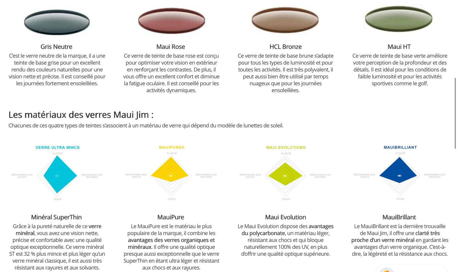

==>MAUI JIM : le traitement spécifique polarisant diminue un peu la luminosité mais laisserait visible le HUD et les écrans. Je vais essayer cet PM, avant de commander à ma vue

Le traitement spécifique polarisant diminue un peu la luminosité mais laisserait visible le HUD et les écrans. Je vais essayer cet PM, avant de commander à ma vue
Bilan: :nul:
Merci pour le retour, j'ai des MauiJim et le résultat est également :nul: :nul: (possible néanmoins que certains modèles de verres soient compatibles ...). Je laisse donc dans la voiture une vieille paire de solaires non polarisées !
