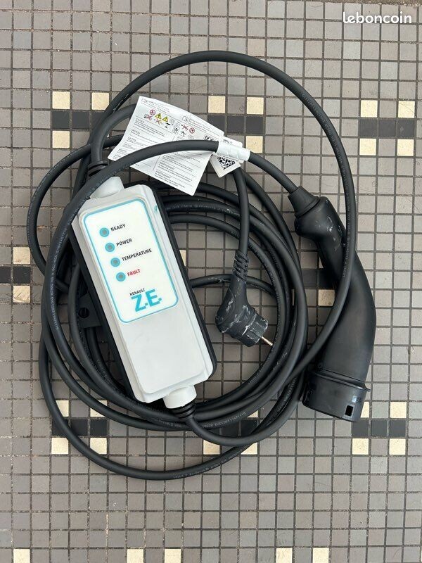

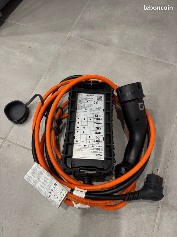

Pas de retours sur ces chargeurs ?
Renault Aptiv
[img]https://images.ma-bmw.com/images/2025/1 ... enault.jpg[/img]
Peugeot Aptiv
[img]https://images.ma-bmw.com/images/2025/1 ... eugeot.jpg[/img]
Bien sûr sur l'étiquette ils sont indiqués en 16A, ou 10-16A, mais en pratique est-ce qu'ils chargent en 16A chez vous sur green up ou équivalent ?

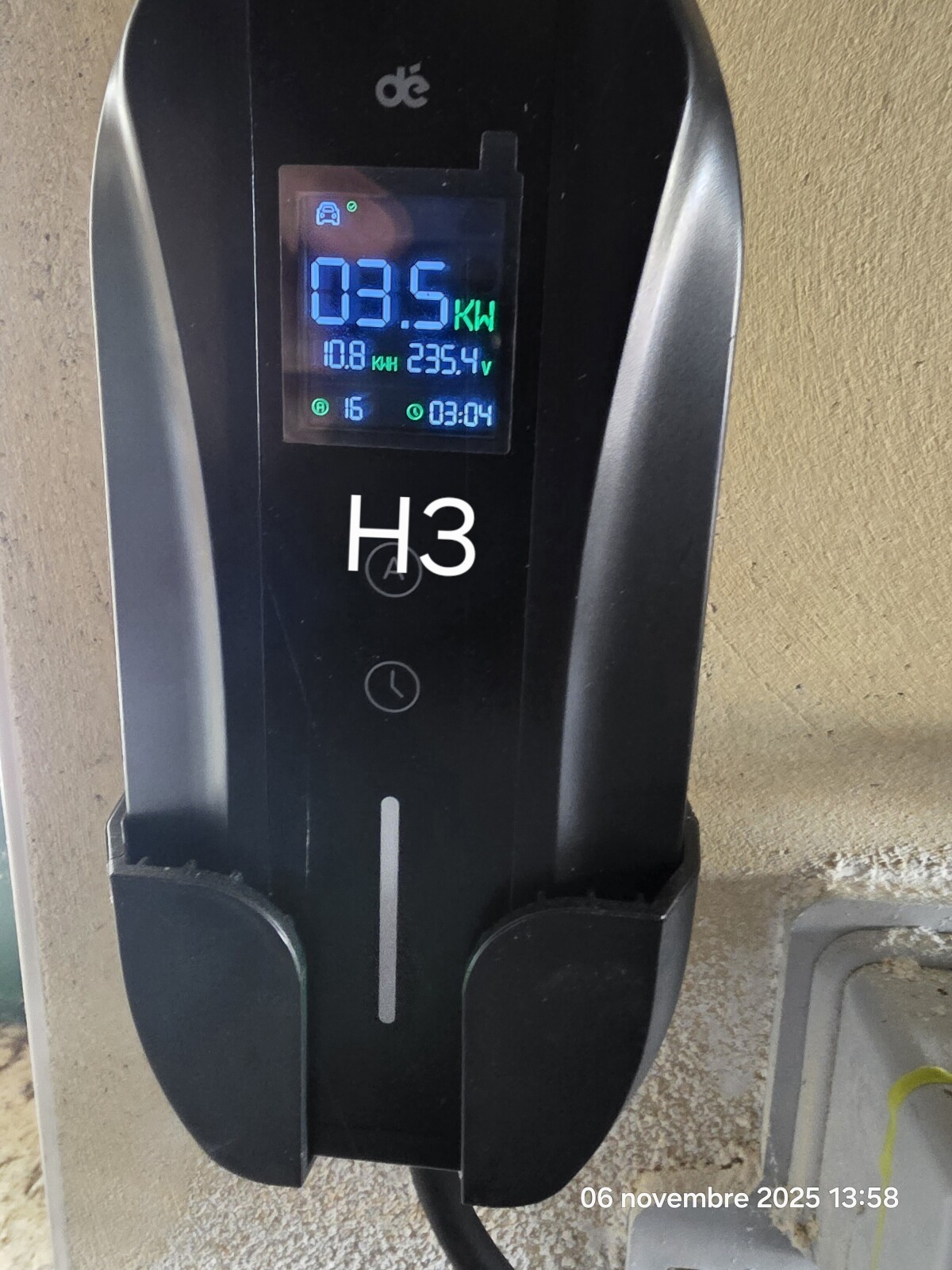

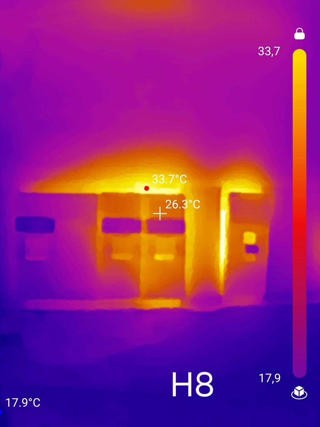

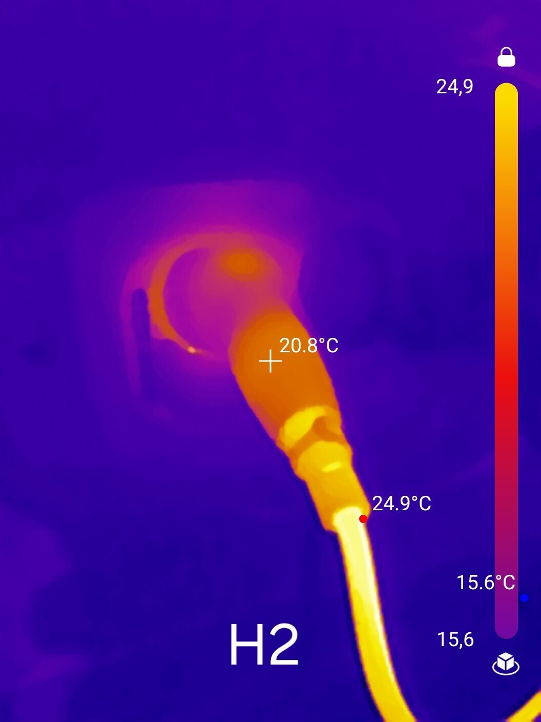

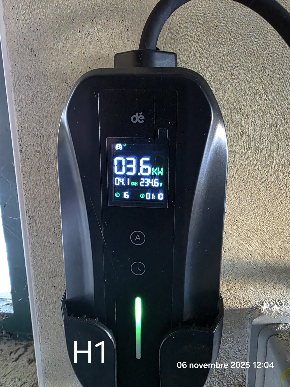

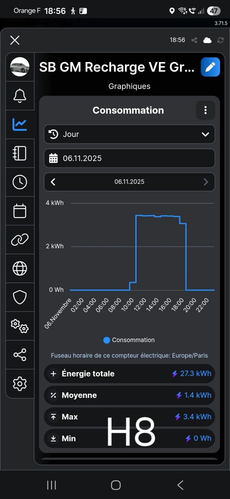

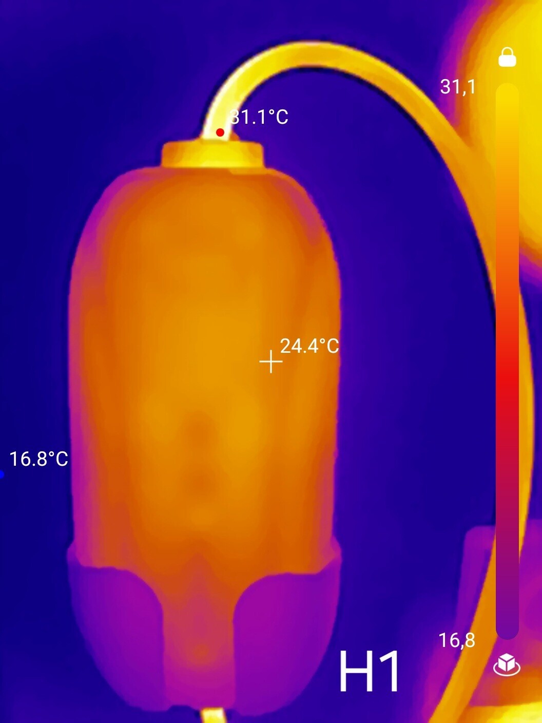

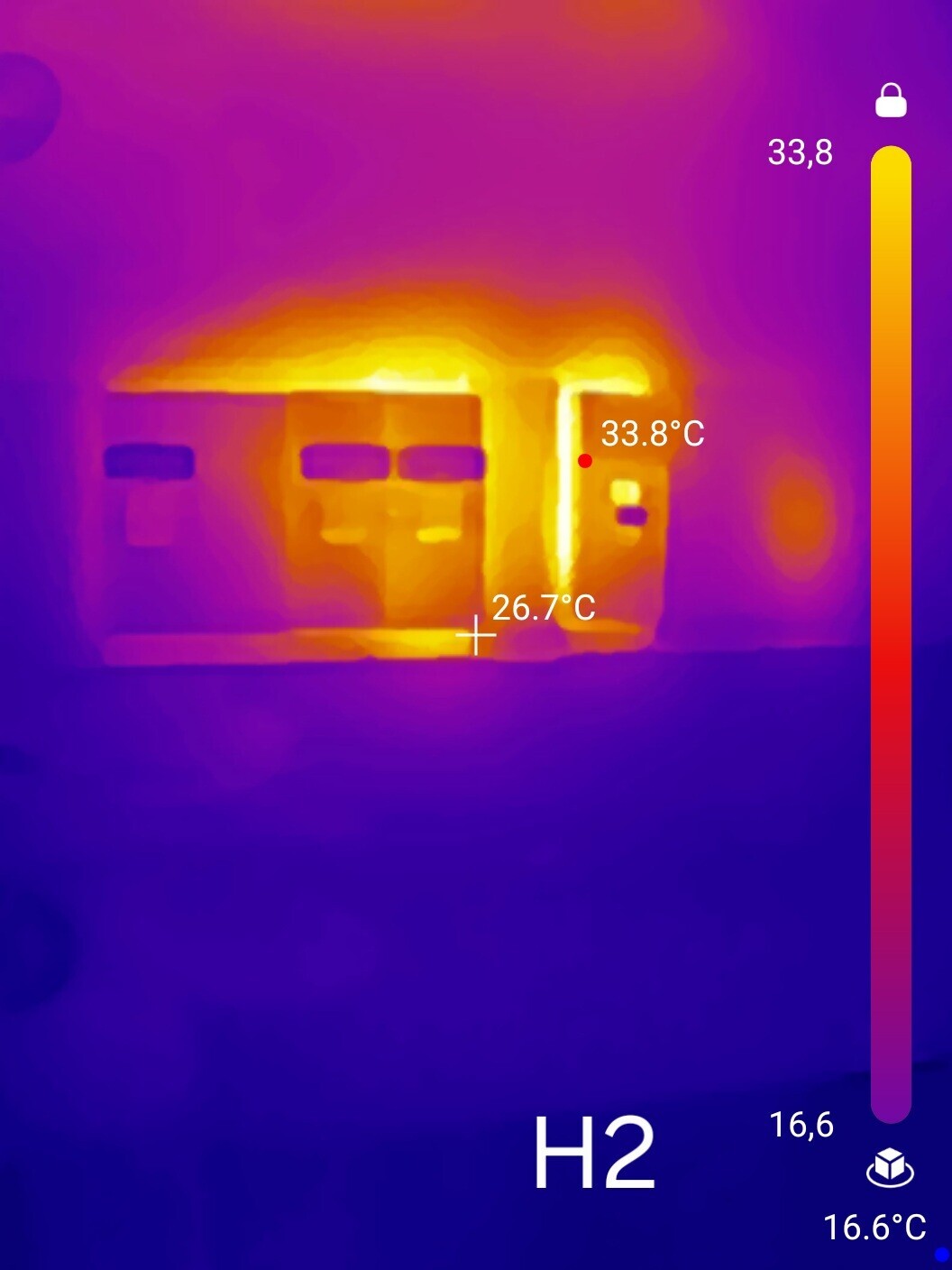

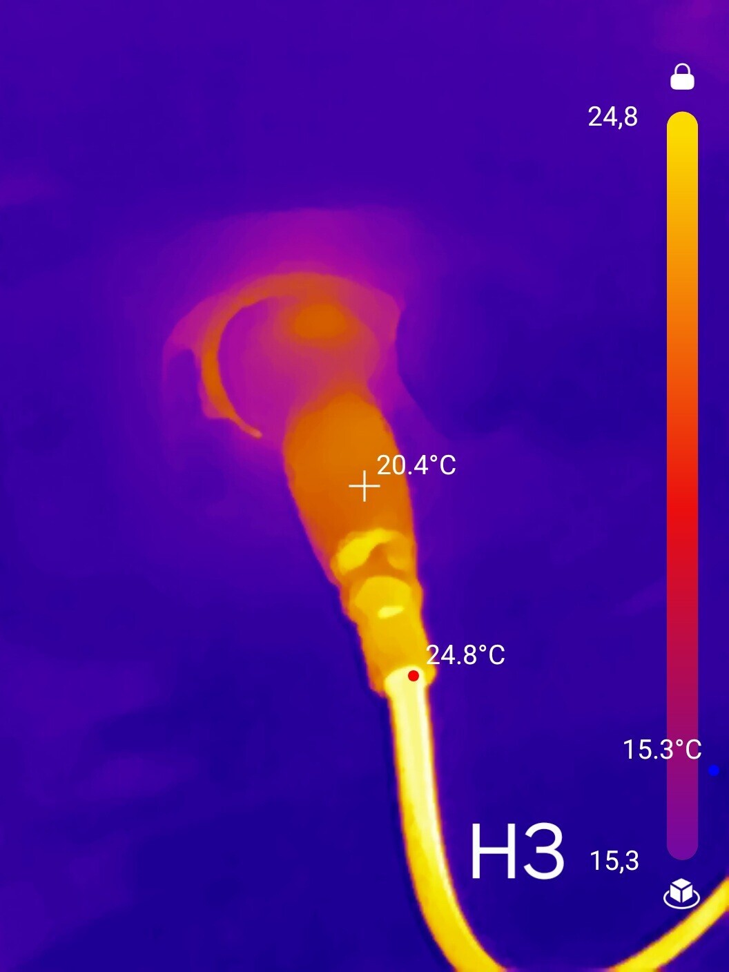

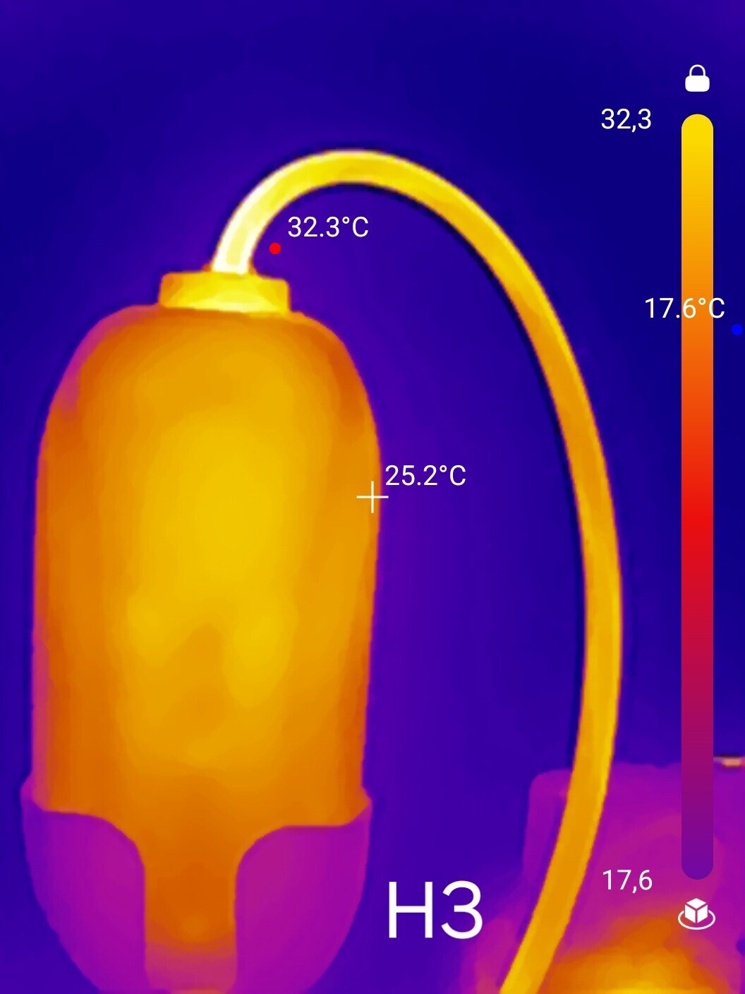

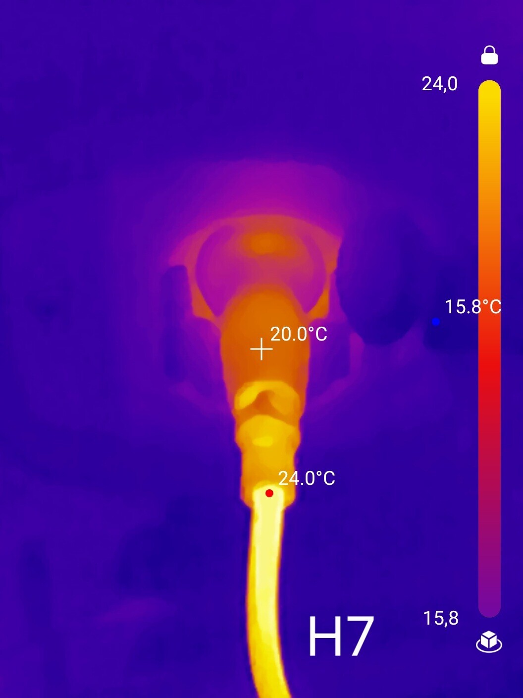

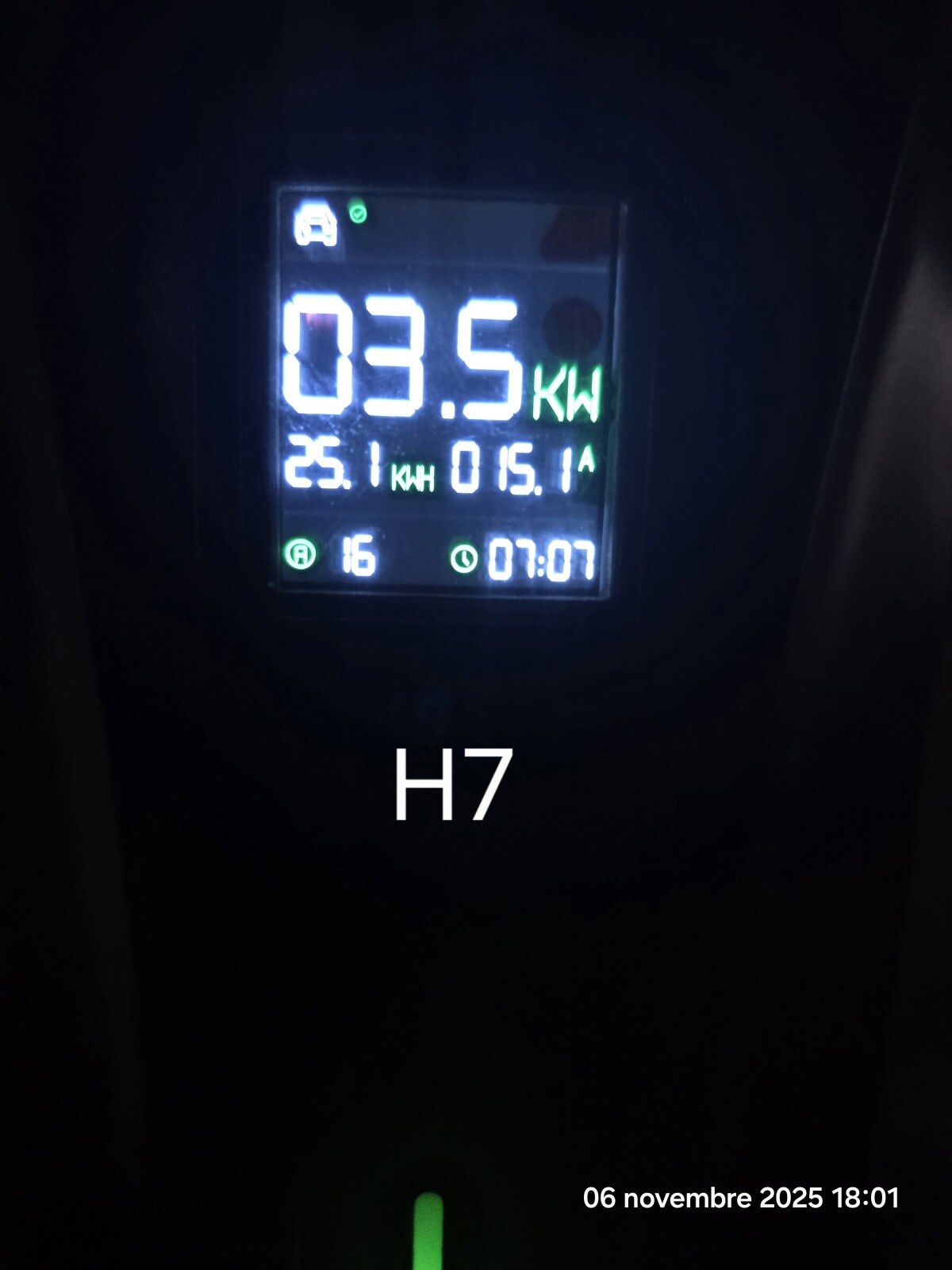

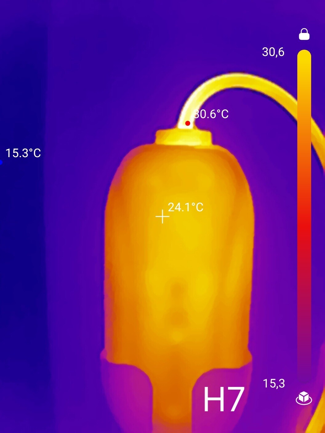

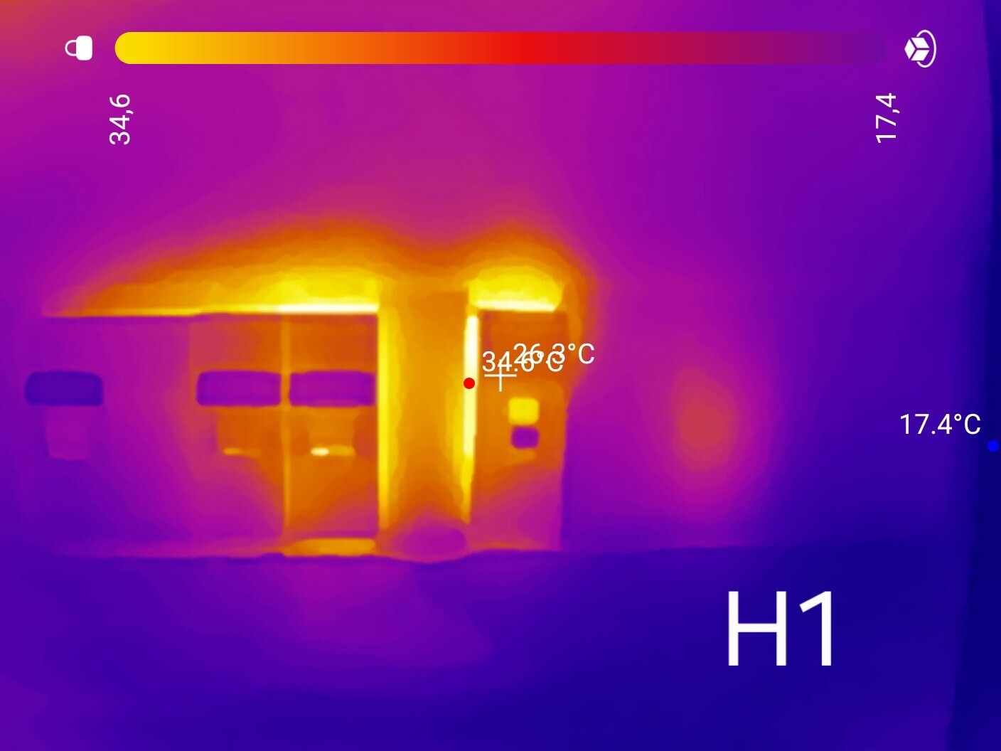

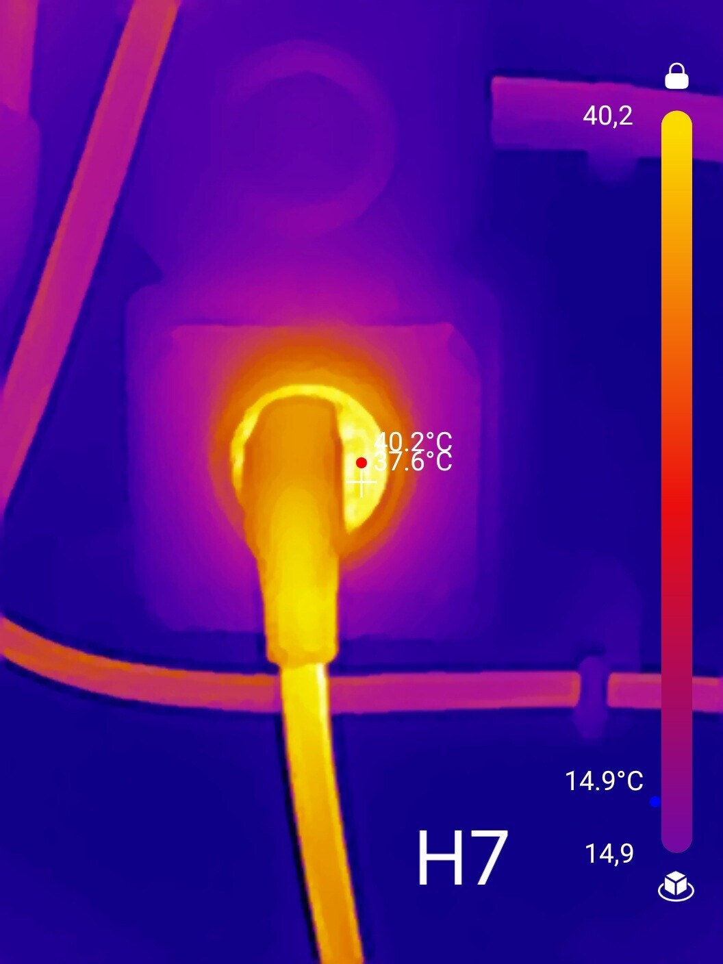

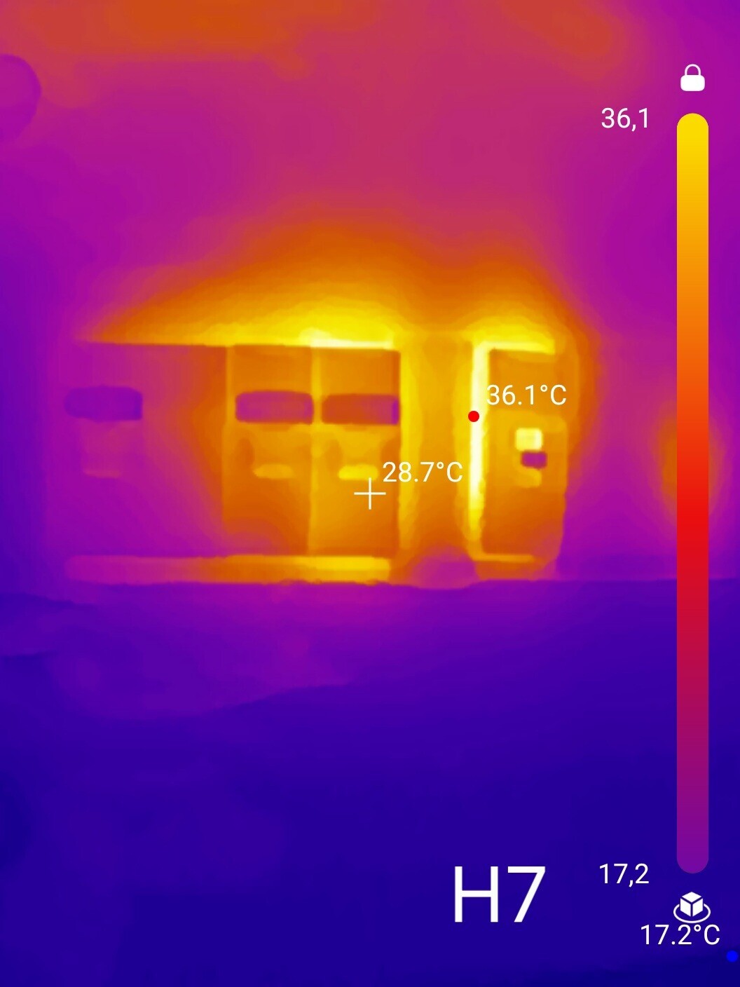

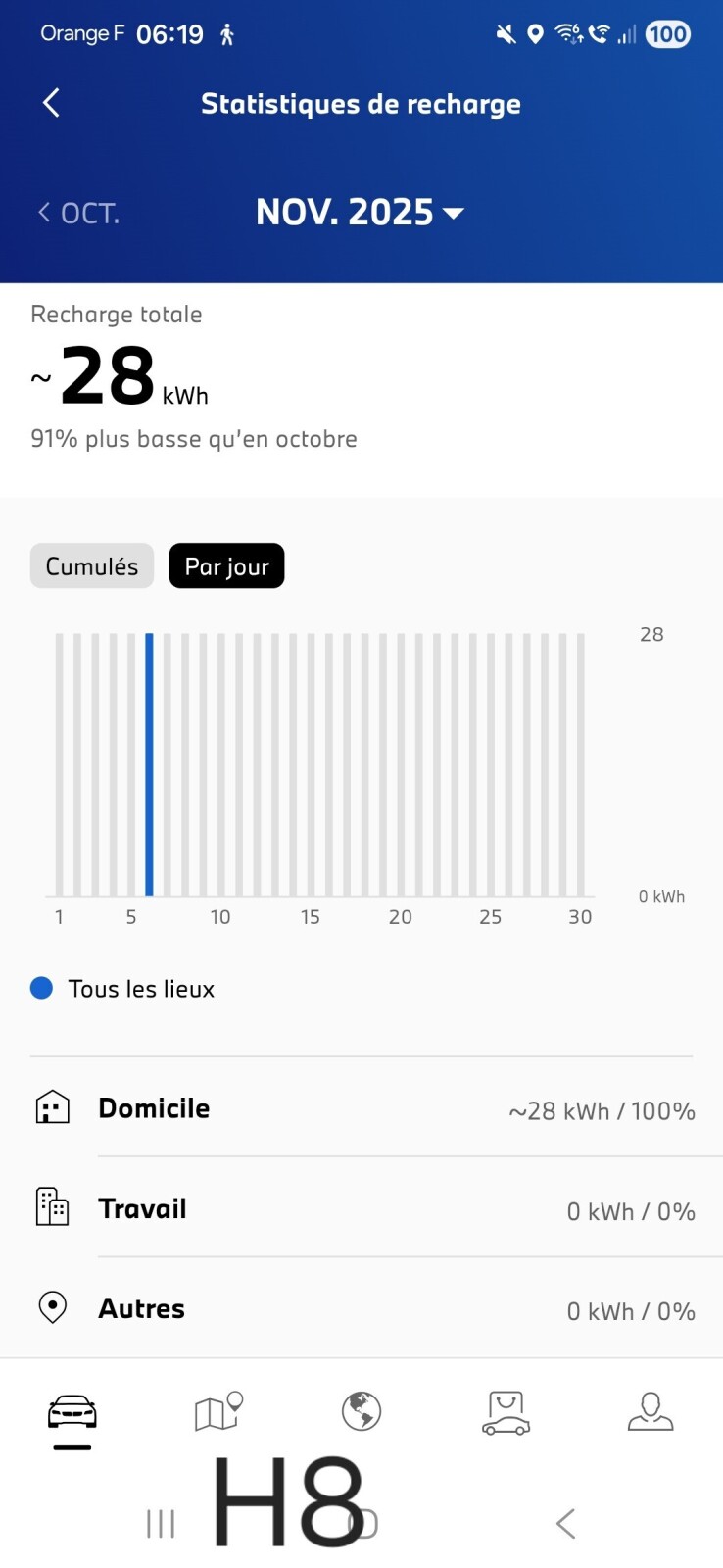

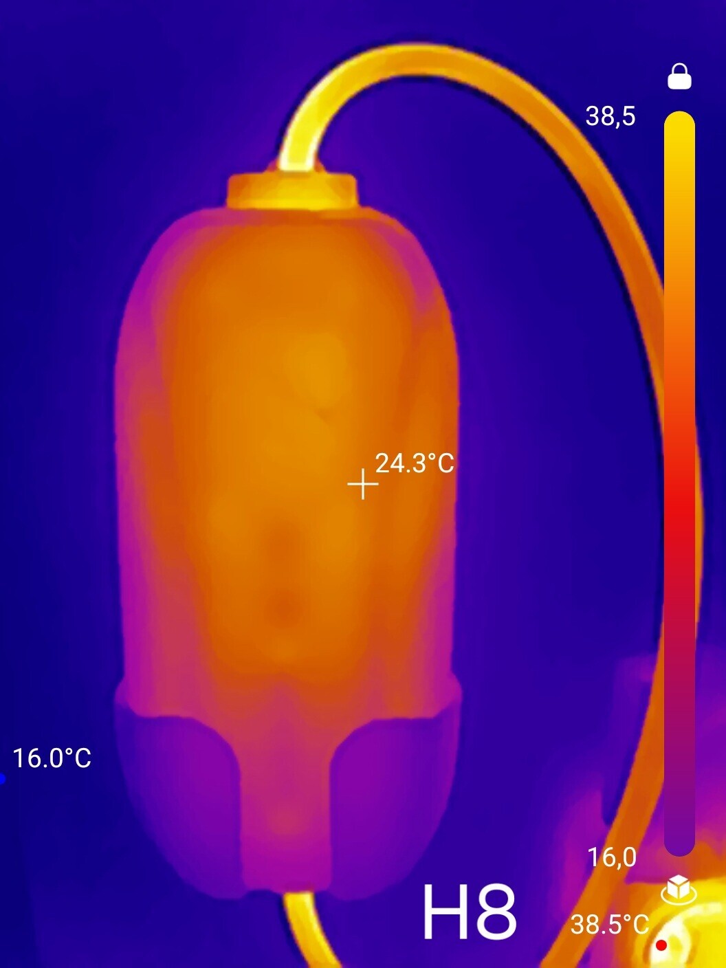

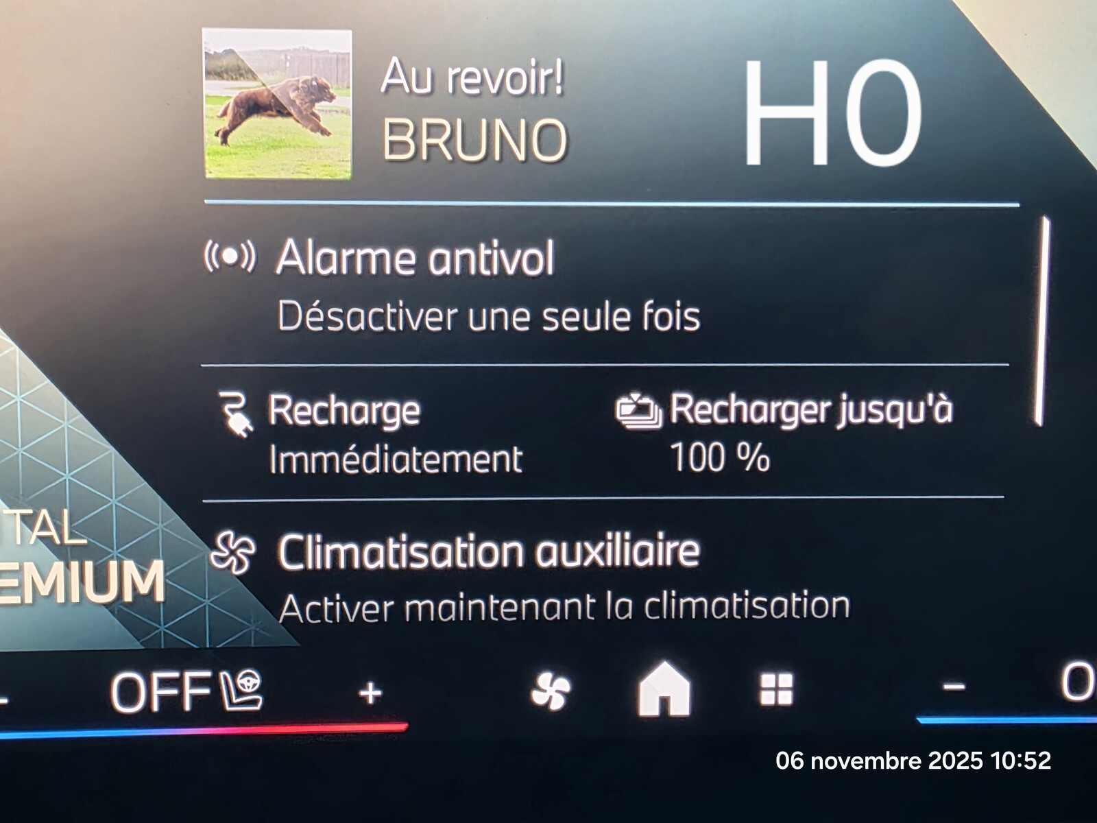

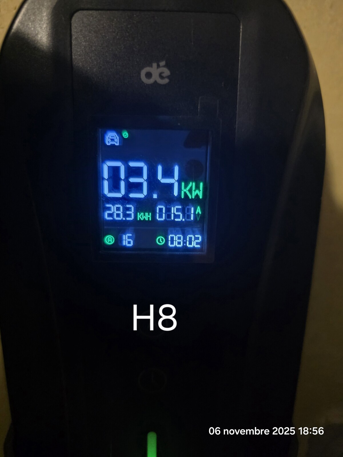

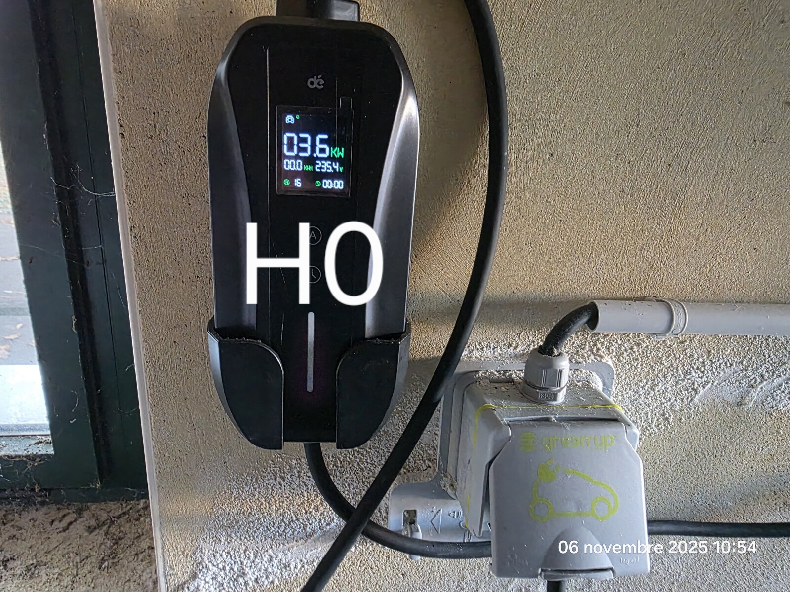

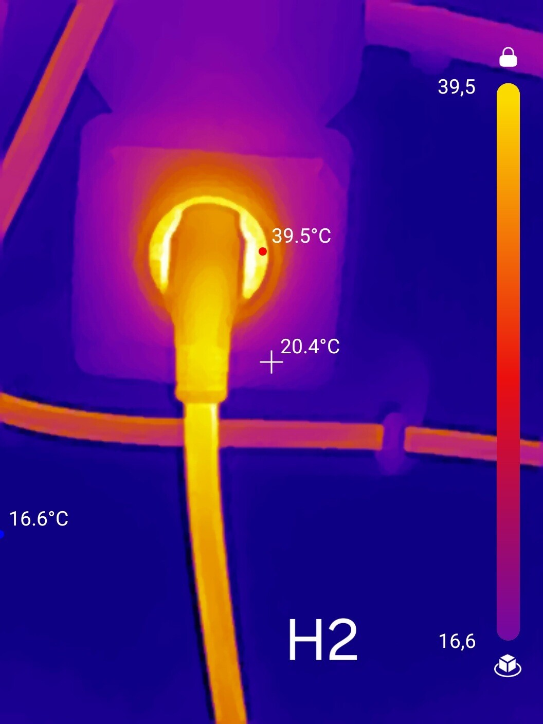

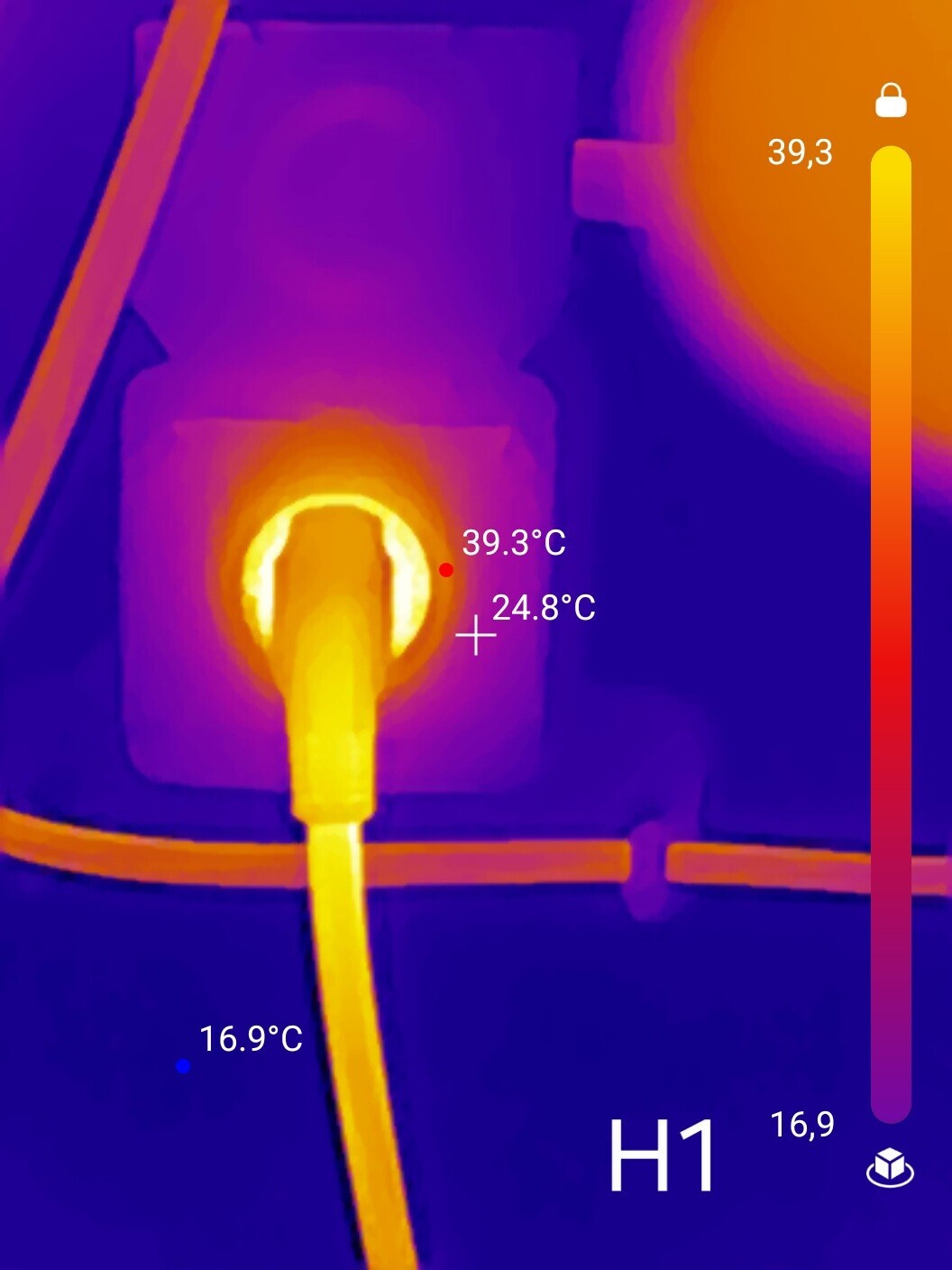

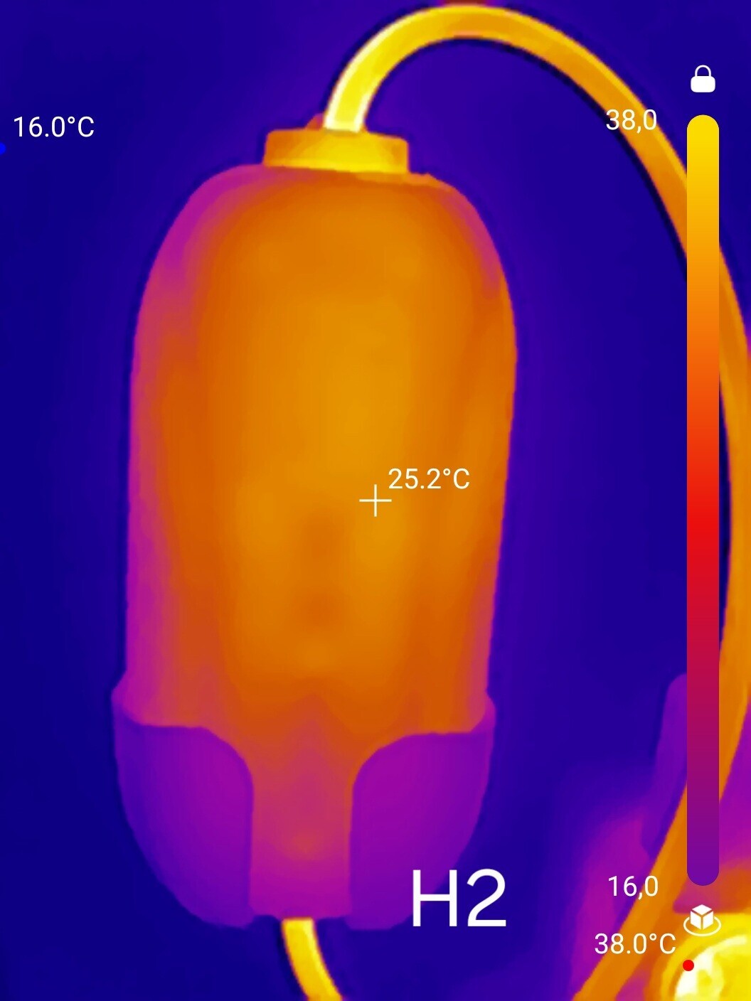

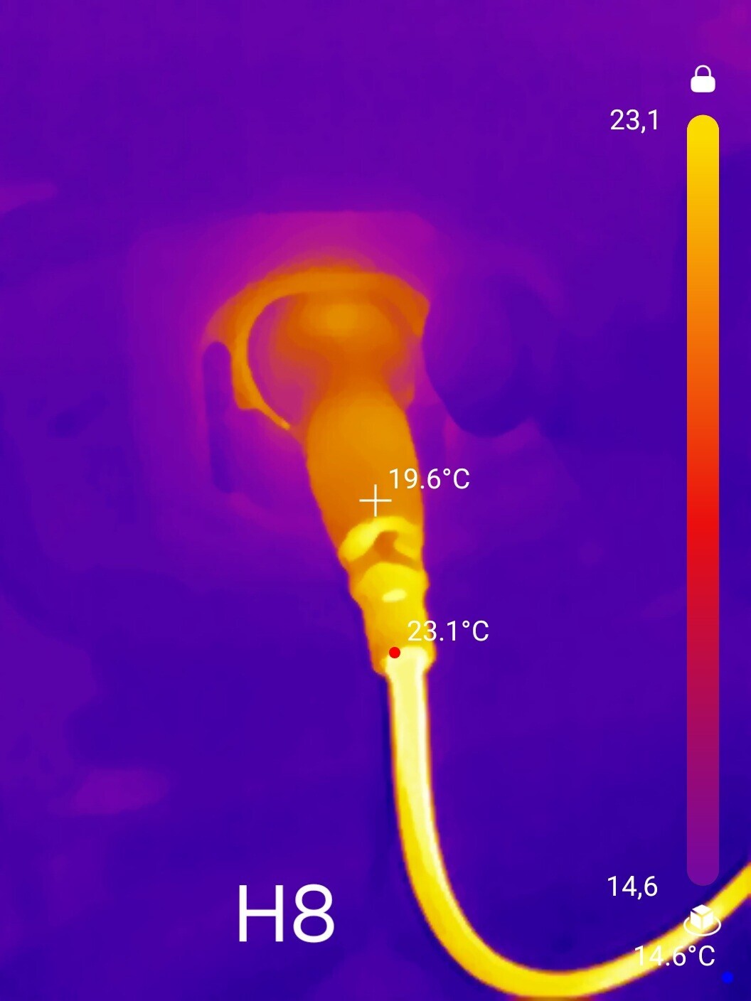

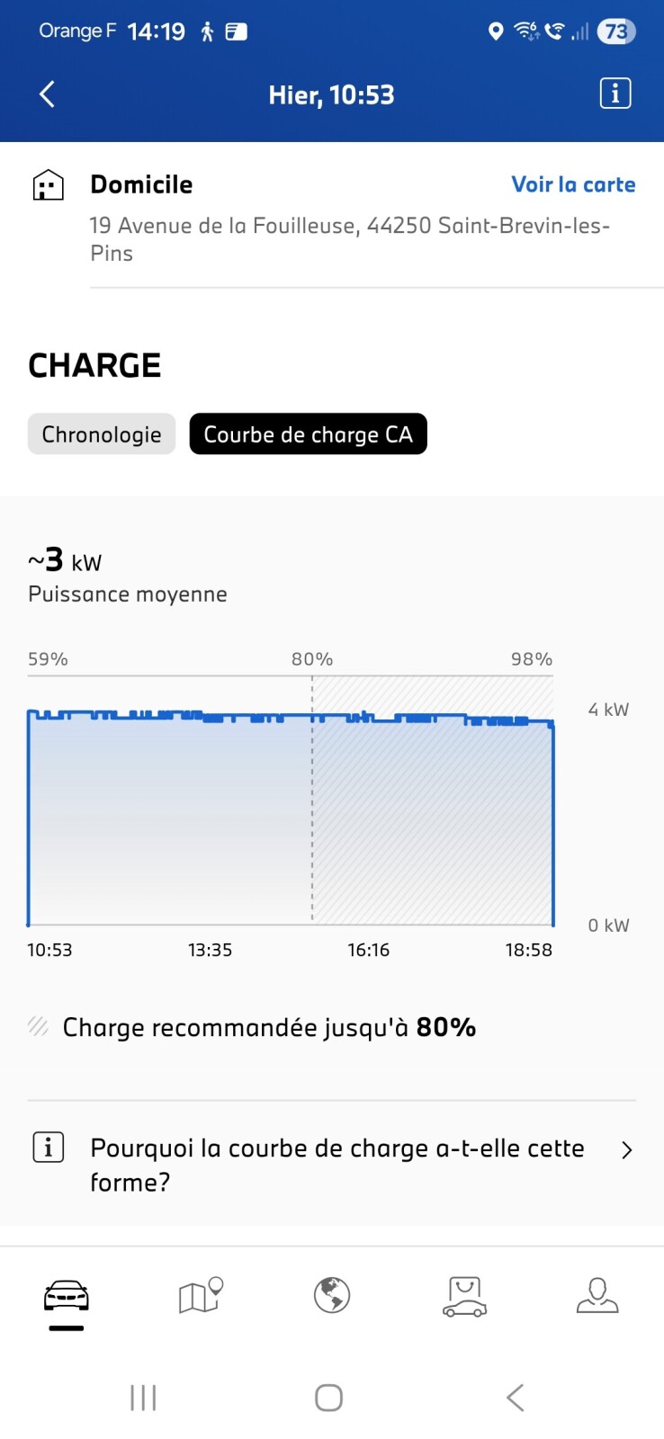

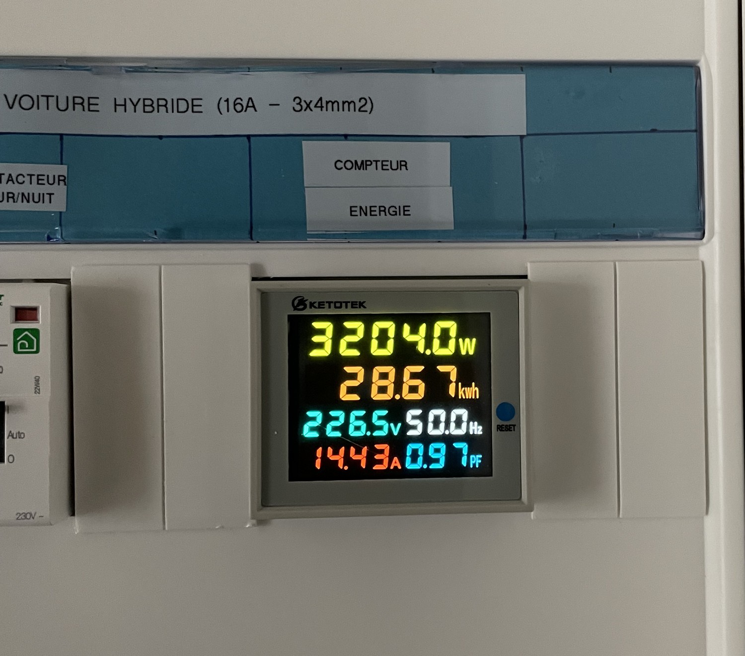

Charge hier avec contrôle des T⁰.
Conditions : véhicule en sous sol avec une T⁰ extérieure de 16⁰ (vive la côte atlantique :marrant:)
Départ charge à 59% et fin à 98% en 08h04 mn pour une puissance totale de 28 kWh.

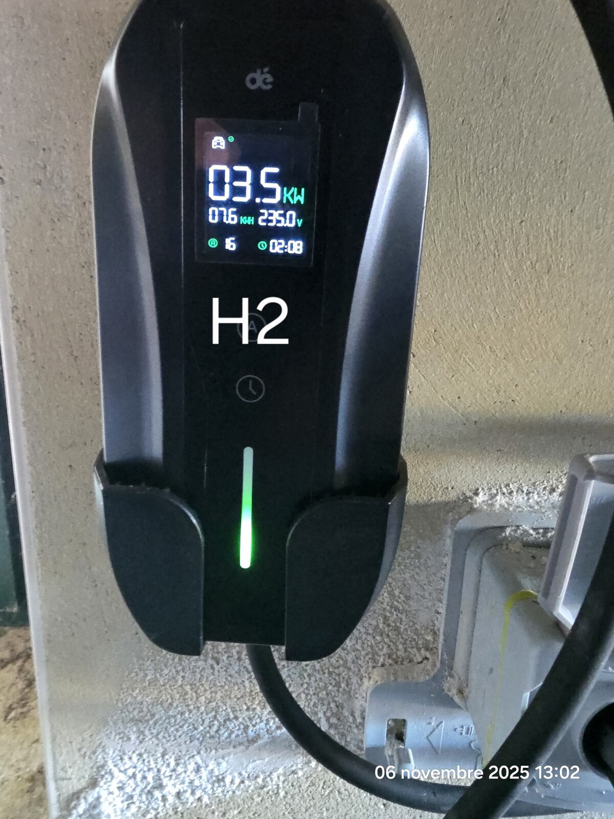

Les puissances de charge totales et instantanées sont confirmées par les écrans du chargeur :
Et mon Dashboard Shelly dédié à ma Green’Up :

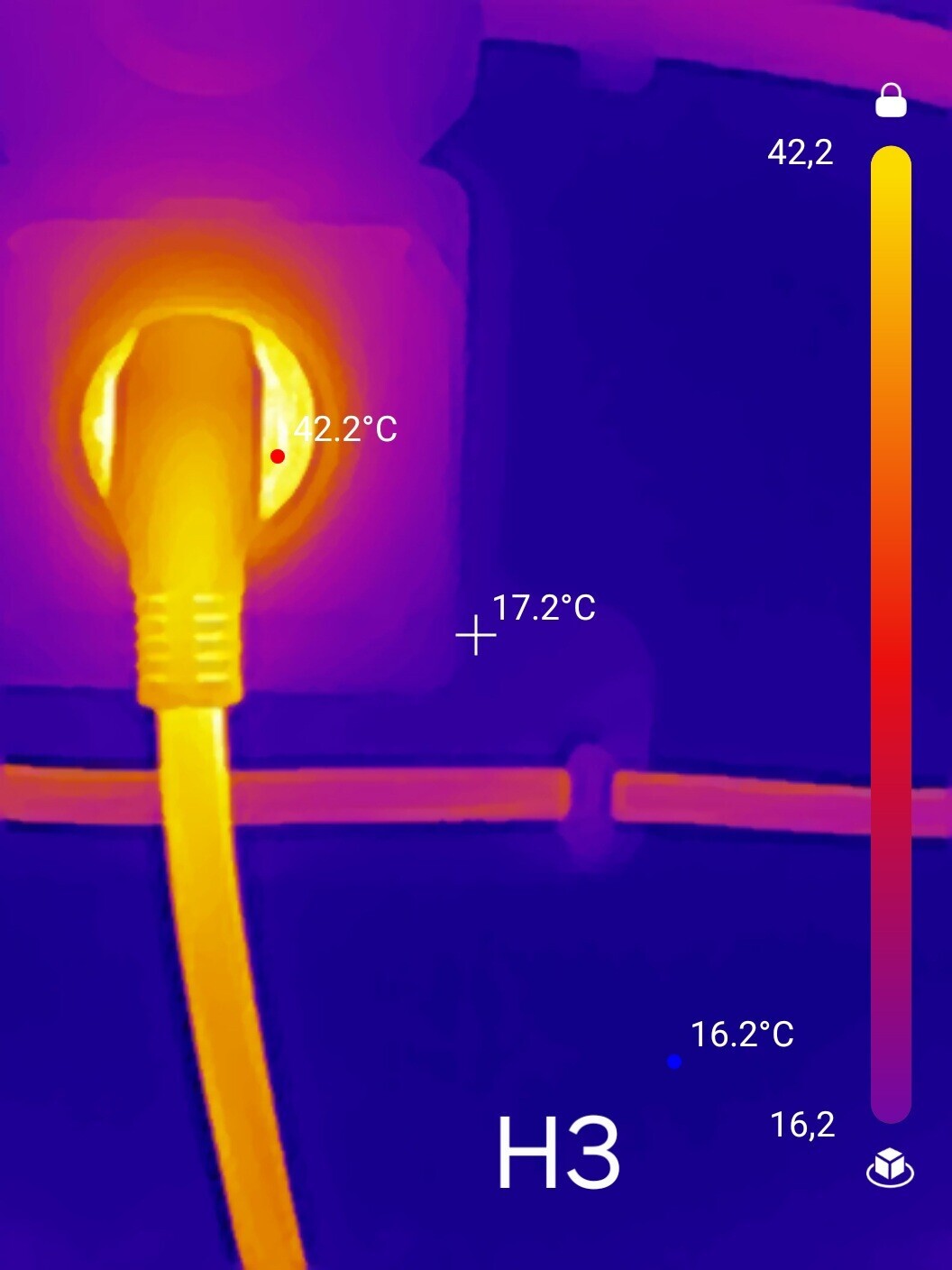

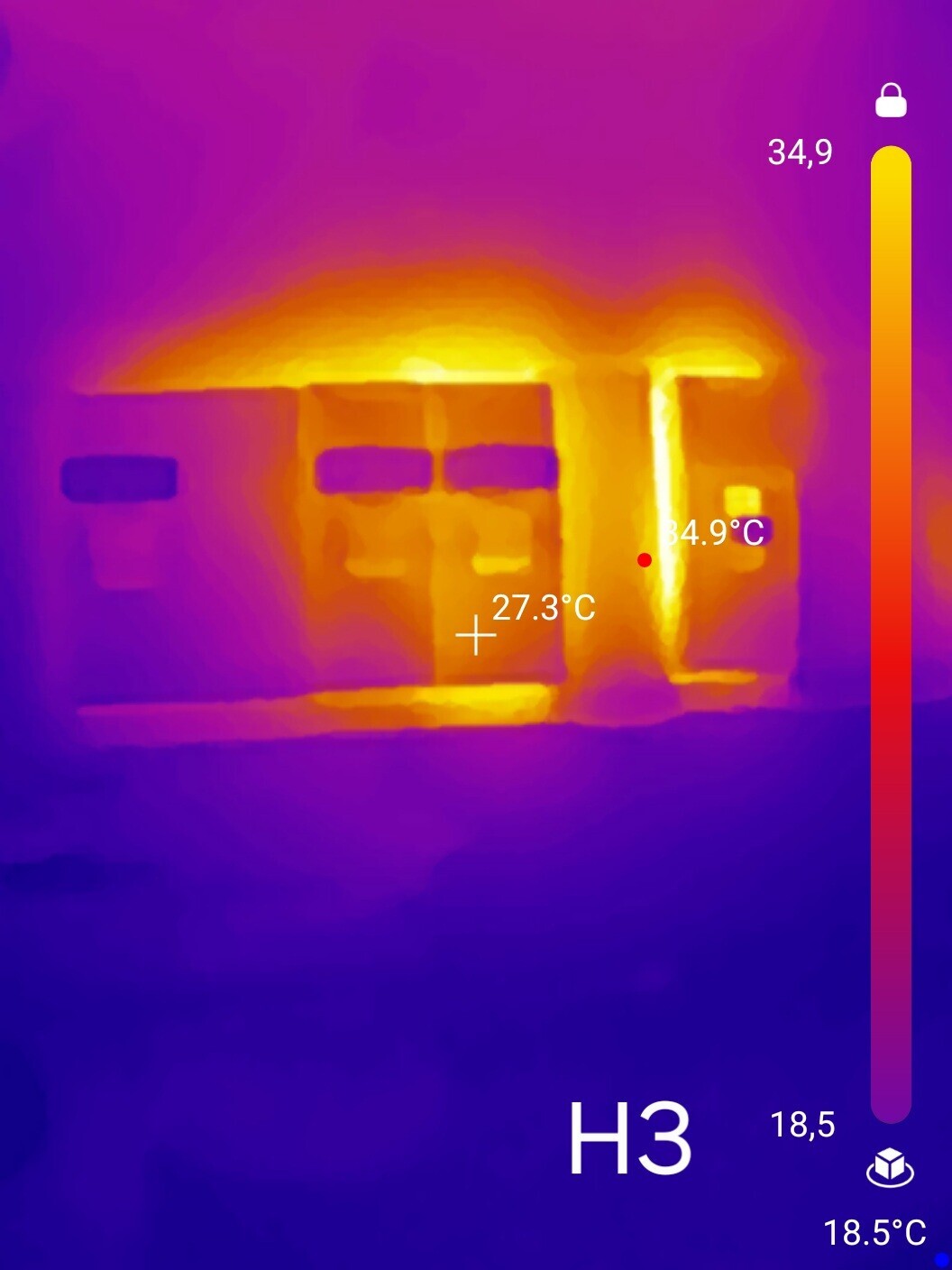

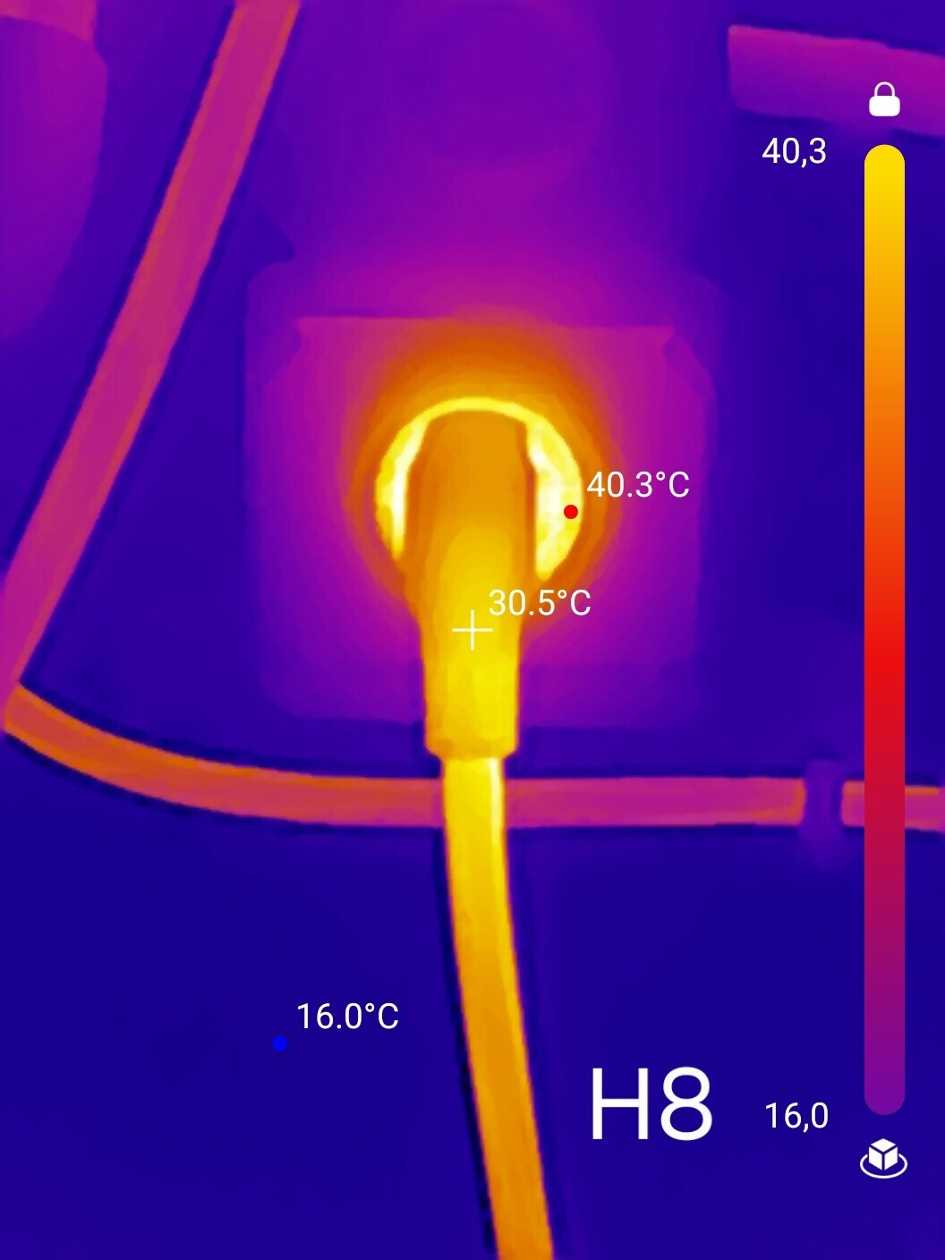

Voici les T⁰ enregistrées sur le tableau électrique dédié, le chargeur et la Green’Up
H1 :
H2 :
H3 :
H7 :
H8 :
En conclusion, je pense que mon câble :
Respecte et affiche une puissance de charge de 3,6 kW sur Green’Up,
Est fiable sur la puissance totale rechargée,
Ne chauffe pas excessivement sur l'ensemble des éléments du circuit de charge et pour une utilisation continue de 8h, c'est à dire l'ensemble des HC nocturnes actuelles.
Et donc pas mauvais choix en rapport qualité / prix, en tout cas au bout de 3 mois d'utilisation.
Certains Morec semblent chauffer au bout de plusieurs mois d'utilisation. Il me faudra donc vérifier dans quelques mois si mon câble se détériore avec le temps.
On constate que même en CA à faible puissance, la courbe de charge baisse au delà des 80 %.
Plutôt rassuré :clin:

Merci pour toutes tes mesures très précises !
Je crois comprendre que la température maxi sur tous les composants est de 40°C, ce qui est raisonnable.
Concernant Morec, j'ai déjà témoigné de ma déception hélas. Après 3 mois, la température a progressivement augmenté jusqu'à ce que la prise murale devienne brûlante côté chargeur.

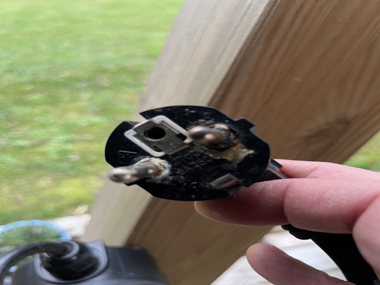

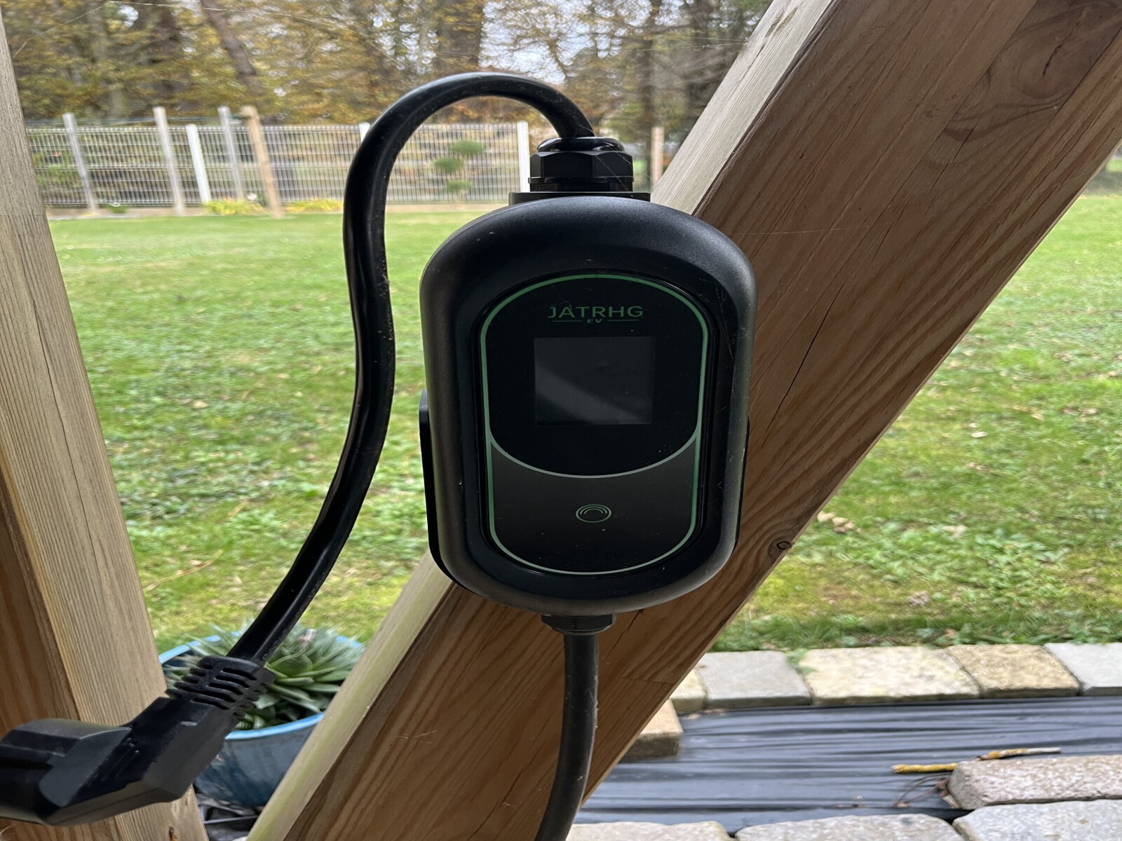

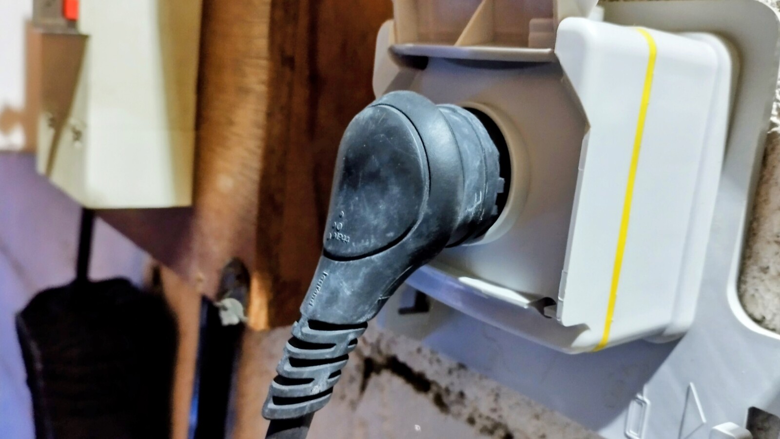

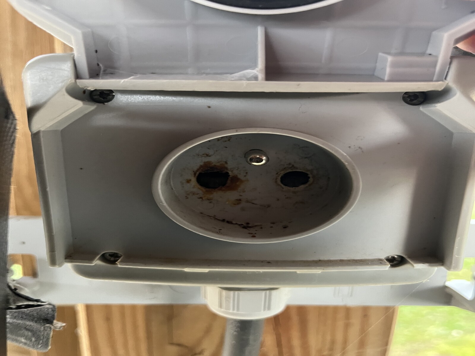

Mauvaise surprise ce matin en débranchant la Mini après sa recharge nocturne
1er indice : le chargeur n’indique pas les kWh injectés (ce qu’il fait d’habitude)
2ème indice : ça « colle » un peu quand je veux débrancher la prise du chargeur de la GreenUp
Au final j’ai eu un point chaud :
Les constats :
- la voiture a chargé normalement
- l’installation n’a pas disjoncté (inter différentiel)
Pour info je charge en 16A sur une ligne dédiée prévue pour pouvoir passer en 32A
Chargeur JATRHG acheté il y a 2 ans, qui a fonctionné sans aucun problème jusqu’à cette nuit
J’ai récupéré une GreenUp donc je pense la changer
Je montrerai l’actuelle a un ami électricien
Pensez-vous que je peux continuer à utiliser le chargeur ? (Après nettoyage de la prise)
Je peux revenir au chargeur fourni avec la Mini (10A Max mais ça reste gérable), ou racheter un chargeur

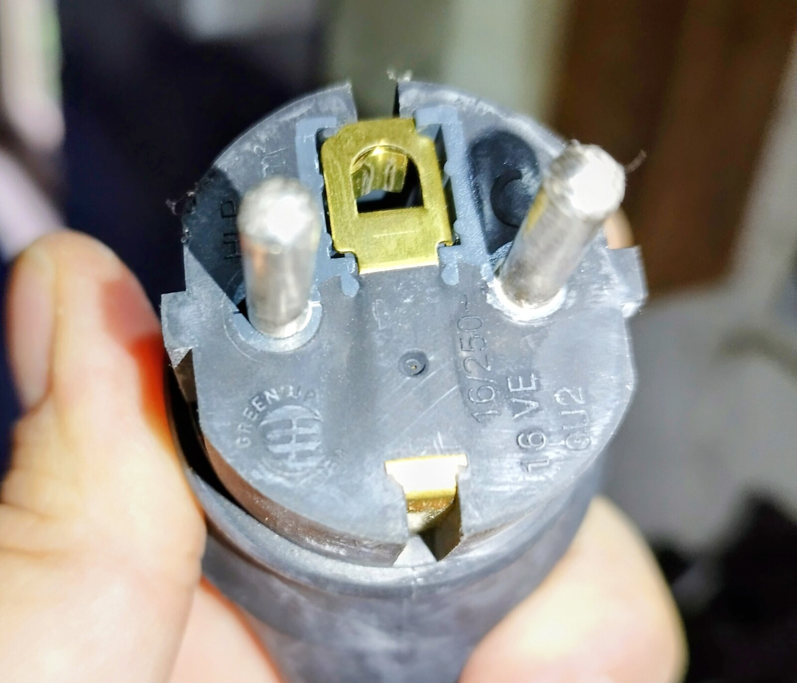

IsidoreLeGros
Messages : 4566
Localisation : Par-ci, par-là
Re: Charge sur prise renforcée type "Greenup"
Message par IsidoreLeGros »
Même phénomène de surchauffe au niveau de la fiche que celui que j'avais constaté avec mon câble de recharge acheté sur Amazon.
Le fait est que cette fiche n'est pas renforcée. Elle peut encaisser 16A sur de courtes périodes, mais pas sur une longue durée comme pour une charge de VE.
Une fiche renforcée, c'est plutôt comme ci-dessous (c'est d'ailleurs marqué "Green Up" dessus). Malheureusement je n'en ai jamais trouvé en vente au détail.
Si ton câble de recharge reste en permanence dans ton garage, tu peux toujours l'utiliser en le convertissant en "borne fixe" : coupe la fiche, retire la prise murale Green Up et remplace la par une boite de dérivation, et fais une connexion à ton tableau dans cette boite avec des wagos ou des dominos. Exit, donc, la fiche et la prise.
NB : Il n'y a pas de raison pour que ça ait disjoncté : il n'y a eu ni surintensité (calibre 20A), ni fuite de courant.

Et bien ! Ton expérience confirme la dangerosité de charger longtemps en 16A si tous les maillons de la chaîne ne sont pas surdimensionnés.
C'est pour cela que j'ai arrêté d'utiliser la prise murale du Morec qui chauffait de plus en plus au fil des mois :choque:
Je suis revenu au 8A qui suffit à mon usage...
