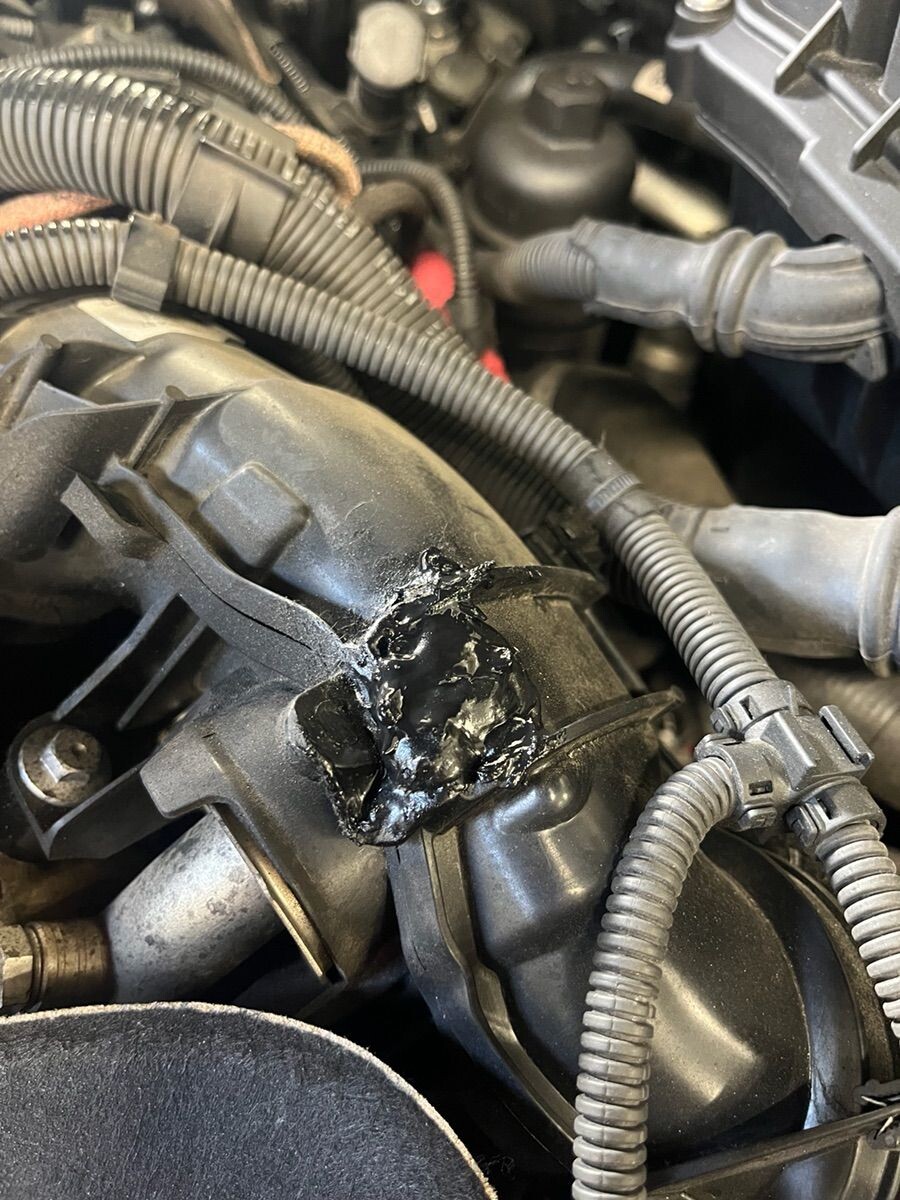

BMW F20 116D de 2017 avec 138K.
Mon radiateur EGR a été changer en démembre 2024 chez la concession de BMW (114k) lors du rappelle constructeur
Depuis 2 mois j’ai remarqué une légére perte de puissance et la voiture ne dépasse pas les 150 K/h sur autoroute.
Direction la même concession pour faire un diagnostique, ils trouvent que le collecteur d’admission est cuit et commence a fondre comme la photo le montre.
La devis pour le changement du collecteur est de 1400€
Je me demande aussi le changement du radiateur egr et la mise a jours ne sont pas la cause de fissure du collecteur !

Un collecteur ne fond jamais sans fuite de gaz brûlants EGR.
La zone fondue est exactement là où arrivent les gaz EGR, et ce type de dommage correspond exactement au défaut reconnu dans le rappel EGR.
BMW a déjà reconnu que ce défaut peut entraîner une surchauffe et la fonte de l’admission sauf qu'ils ne l'inclus pas dans le rappelle !
Dernière modification par hamza.rezgui le 10 déc. 2025, 00:17, modifié 2 fois.

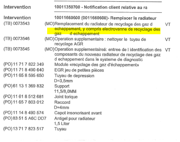

Autre information,en effet lors du rappelle il ont changé la vanne egr aussi mais pas le collecteur
