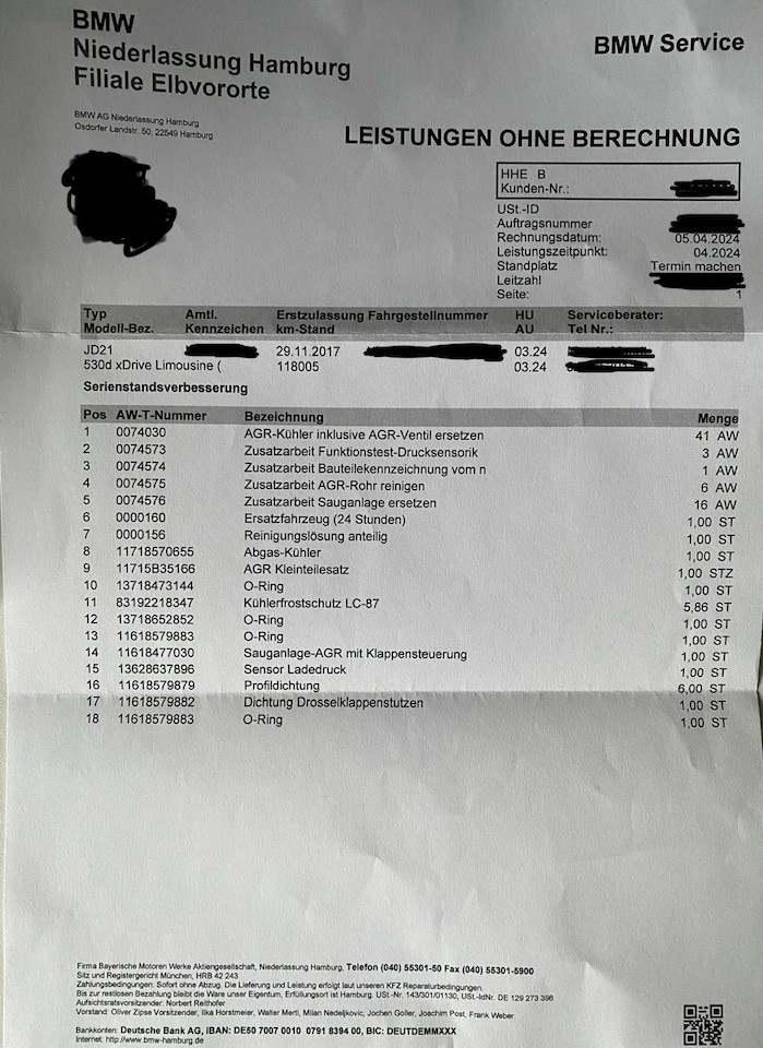

Voilà une récapitulatif du travail effectué en avril 2024 avec prise en charge totale, dans une concession allemande lors du rappel 0011130700 (devrait être pareil que 0011190700 comme tout les 0011XX0700)
Comme on peut le voir en position 14, changement également de la pièce 11618477030 (collecteur d'admission) + voiture de remplacement
