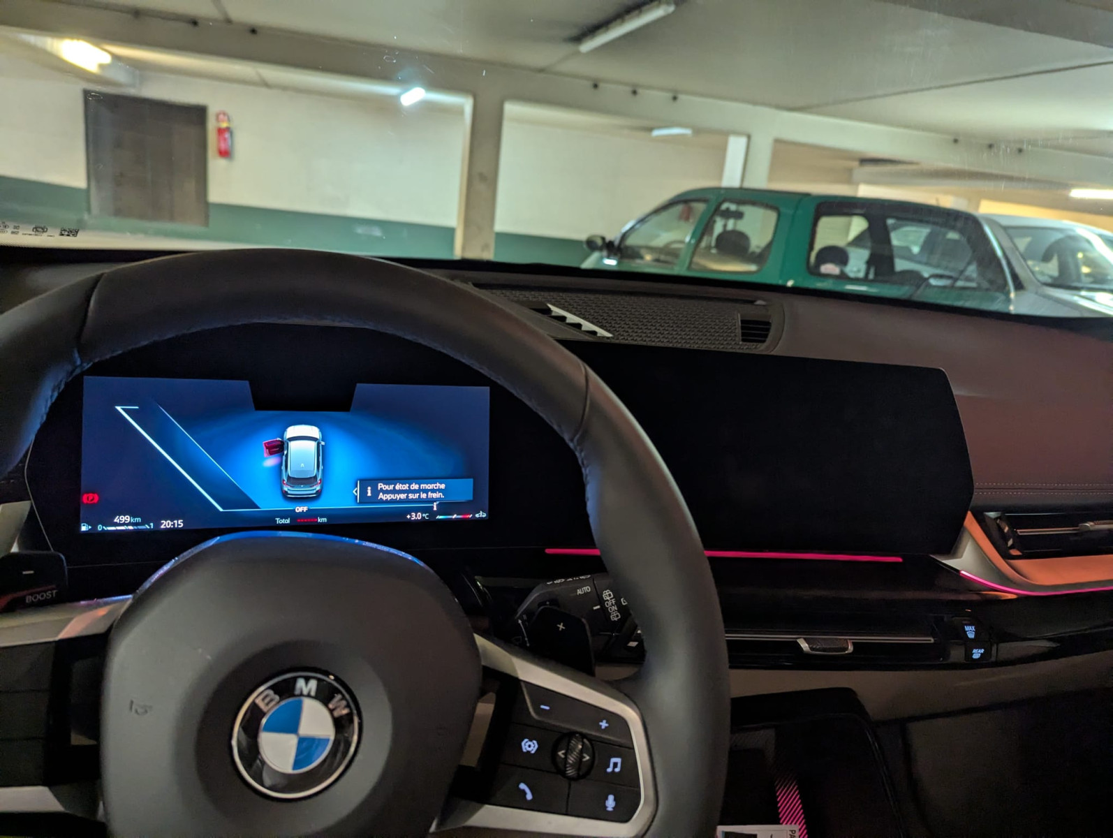

Bonjour. Même problème que vous sur Ix2 neuve de 500km. Pas d'écran de contrôle à chaque mise en route. Reset avec molette son 4 à 6 fois pour faire revenir l'écran. Je crains pour l'avenir.
Ai envoyé mail bmw France. J'attends une réponse
