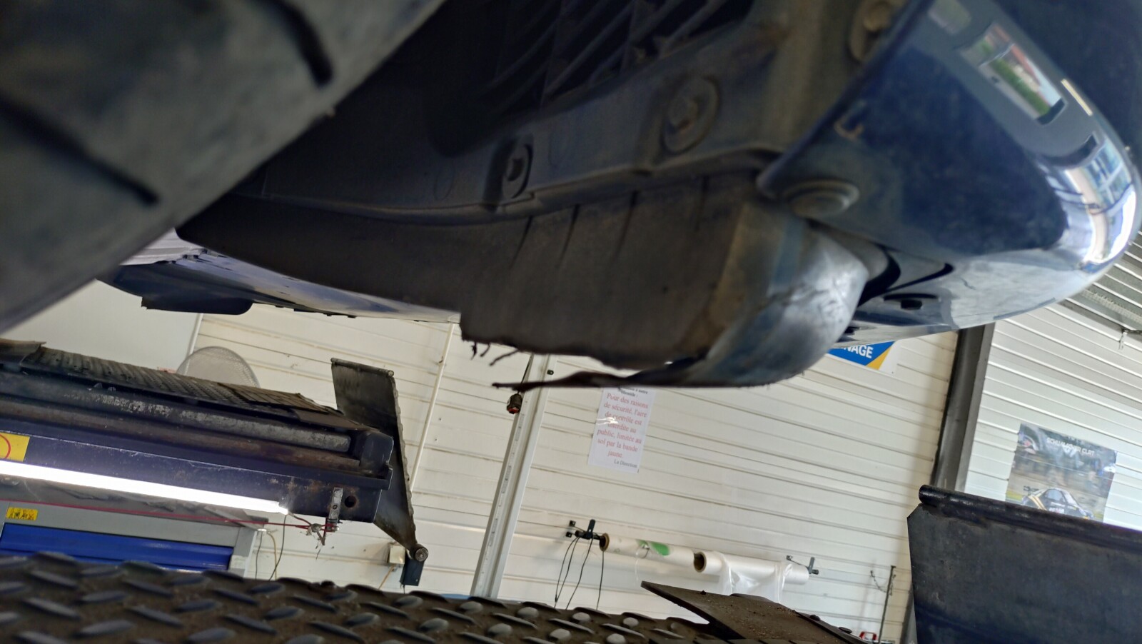

Hier passage du CT, pas de défaut, tant mieux, j'ai juste trouvé que l'écart entre l'amortissement avant gauche vs droite était un peu élevé (18%, moins efficace à droite) mais encore assez loin de la limite (30%).
Par contre en la levant j'ai vu d'une part que le bouclier avant était bien frotté dessous.
En vrai pas super étonné vu certaines bordures, mais surtout une pièce de plastique devant la roue AVD est abîmée.
De ce que j'ai trouvé c'est ça:
https://www.leebmann24.com/de/de/produc ... s-10307051
Le gars du CT m'a limite recommandé de le bricoler car ça reste assez exposé, mais en vrai c'est pas super cher (bon faut voir le prix au garage mdr) mais il ne faut pas non plus le tuer à nouveau dans la semaine qui suit...
Et puis c'est un peu relou, vu où c'est placé faut limite se coucher à côté de la voiture ou avoir un pont donc bon. :yeuxciel:
Mais bon c'est à peine 6 ou 7 vis.
