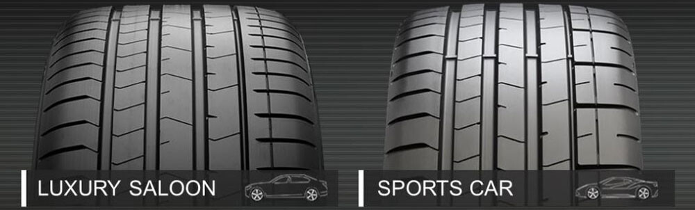

Finalement, c'est juste le nombre de stries sur bande de roulement vers l'inérieur de la roue qui diffère.

@CORRADOFRANZ oui c'est ça c'est extérieurement "juste" le dessin des pavés d'un des côté qui diffère. :clin:
La composition change un peu aussi de ce que j'avais trouvé.
Ton arrière en photo c'est ceux que tu enlèves? Si oui je n'ai pas compris pourquoi.
Mais si tu regarde ton ancien arrière ne correspond pas à l'image comparative LS vs SC. :interroge:
Il est différent du LS mais ne correspond pas non plus au SC... j'ai lu que le flanc indiquerait aussi LS ou SC écrit en petit.
D'après l'ABA 69 tes nouveau arrières doivent avoir les références EAN 8019227392821 et MPN 39282.
Mais d'après mes recherches c'est un SC... d'ailleurs sur 1001pneus.fr je ne trouve plus que des indications SC pour l'arrière en non RFT ce qui correspond à ce qui a été dit page précédente que ça serait le seul profil survivant.

Pour info j'avais contacté Pirelli par rapport aux 36 versions de PZ4* non RFT.
En monte non run flat nous n'aurons pas de monte homogène. Effectivement on ne peut pas mélanger le profil sport avec le profil confort de la gamme Pzero sur un véhicule 4 roues motrices.
En run flat nous avons la monte homogène pour ce véhicule
245/40R19 98Y XL r-f P-ZERO(*) ip code 3619900
275/35R19 100Y XL r-f P-ZERO(*) ip code 3619800
Profil confort et validé par BMW. Il était même monté en usine par BMW sur les véhicules neufs.
J'ai demandé une confirmation mais pour moi ça veut dire que pour un profil identique c'est RFT et SC obligatoire chez eux.
J'avoue avoir été un peu surpris quand même vu le nombre de références non RFT que j'ai trouvé avant et arrière en SC.

Sinon pour les PZ4* Pirelli m'a confirmé que en non runflat il n'y a plus de monte homogène AV/AR.
Ni en SC ni en LS, rideau. J'imagine que ceux en vente qui semblent homogènes sont des stocks.
