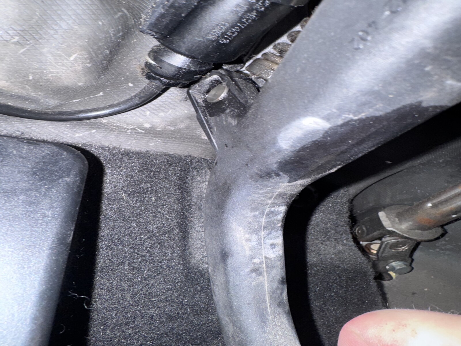

J'ai un souci que je cherche à diagnostiquer. La pédale d'embrayage a du jeu latéral alors qu'il n'y a rien à resserrer etc .. Le problème est de du coup quand j'enfonce la pédale, cela vient buter ou "glisser" contre l'émetteur, ce qui est à la fois pas normal et désagréable.
Je me demande .. axe de la pédale qui a pris du jeu ? (jamais entendu un truc pareil), autre chose ? Quelqu'un a déjà rencontré ce soucis ?

Le fait que le connecteur sur l’émetteur soit tenu avec un rislan indique qu’il a surement déjà été demonté.
Peut-être une piste sur l’origine du pb ?

Ah oui effectivement. J'ai rapidement pris les photos et j'ai du partir .. Je n'avais pas noté ce détail ... pas logique.
Si quelqu'un avait une photo de la même zone ou quelque chose que je comprenne comment cela devrait être positionné ... Mais oui .. merci pour la remarque.

Bon ben en tout cas grand merci. J'ai creusé un peu et il semble que l'émetteur soit fixé avec 2 vis. J'ai pas encore été voir si ces vis sont en place mais je suppose que le souci est par là.

Alors, j’ai investigué, et le diagnostic n’est pas bon. Le collier n’est là que pour tenir un fil, l’émetteur, quant à lui, est correctement fixé par ces deux points de fixation et ne bouge pas. Le souci vient donc d’ailleurs. Mais de où ? Je trouve vraiment que la pédale a du jeu et peu facilement à la main avoir un débattement de la gauche vers la droite, comme si il y avait du jeu dans l’axe. Est-ce quelque chose que d’autres ont déjà rencontré ? D’autres suggestions ?

Bonjour peut être les 2 bagues nº14 sur les schémas

Oui j'ai creusé ce matin .. et j'en suis arrivé à la même conclusion ... J'en ai commandé une et je verrais à réception.

Les 2 bagues sont arrivées. C'est donc parti pour le remplacement.
La dépose, j'ai attaqué. ça va le faire. Me reste à comprendre comment faire sortir l'axe clippé dans la pédale de l'émetteur d'embrayage sans rien casser.
Par contre dites donc ... le ressort de rappel, mais quelle force il a celui-là alors .. ouah. Truc de ouf.
Je n'arrive pas à m'imaginer comment je réussirais à le remettre en place ensuite ... des astuces ? des idées ? des expériences ?

Ben voilà, c'est fait .. Pas si dur finalement et quelle délice après ...
Un pur plaisir.
