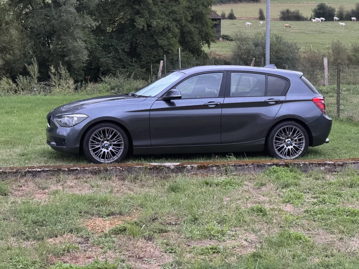

Mon neveu vient de faire l’acquisition d’une F20 116 D Efficient Dynamics. Boite 6.
Ma question se pose sur les pressions pneus.
La seule monté homologuée est le 205/55/16.
L’étiquette de pression le précise bien.
Sa voiture est montée en 225/40/18.
Monte homologuée sur d’autres modèles.
Je cherche la pression à appliquer.
Auriez-vous une photo de l’étiquette pneumatique d’une F20 ?
J’ai bien entendu cherché sans rien trouver.
Bien à vous.

La plaque de son véhicule ne mentionne que deux montes en 205/55/16. Été et hiver.
La voiture est de avril 2012, production et immatriculation le même mois.
J’ai aussi constaté que seules les montes asymétriques sont homologuées, en 17 et 18.
La voiture est de provenance belge avec un contrôle technique daté de la veille de la vente.
Aucune mention concernant cette monte sur le contrôle.
Michelin préconise 2 et 2.2.
Je n’ai trouvé aucune autre source pour valider ceci.
Étant pointilleux et ayant conscience de l’importance des pressions je m’obstine à trouver des valeurs optimales.

Les jantes sont des copies de jantes BMW, de belle facture malgré tout.

MAIS attention si elle est de 2012, je viens de percuter, c’est PAS une F2x, mais une E8x serie 1 de la génération précédente (autre section du forum :modo: ) et ça change un peu ma réponse qui n’est pas remise en cause sur le fond !
Les jantes devraient être des 7,5x18 ET49 de partout et les pneus devrait être des 215/40/18 ! Et pas des 225!
Qui doivent donc être montées sur des jantes avec un déport moindre
Aucune motorisation n’a de 225… même les plus puissantes, 205 au carré !
D’où mon questionnement sur le CT !!!!
Et au final, ça ne change rien à la pression de gonflage qui vu toutes les inconnues, devrait plutôt être 2,2 que 2 pour mieux caler le pneu le cas échéant si jante un peu large

C’est bien une F20.
Elle a passé ses contrôles en Belgique avec cette monte.
Nous sommes en attente des plaques de transit pour la passer en France.
Le vendeur n’avait pas précisé que c’était une version ED. En soit c’est pas gênant.
Hormis ce potentiel souci de monté pneumatique.
Il a un jeu de roues hiver en 16 au cas ou.

Effectivement c’est bien une F20 … mais pas de 2012 donc.
Jantes replica 388, j’avais les mêmes pour l’hiver
Et même couleur sparkling graphite .
A ce moment là autant la faire monter en 16 , certainement d’origine, même en pneus hiver pour le CT français à l’import
