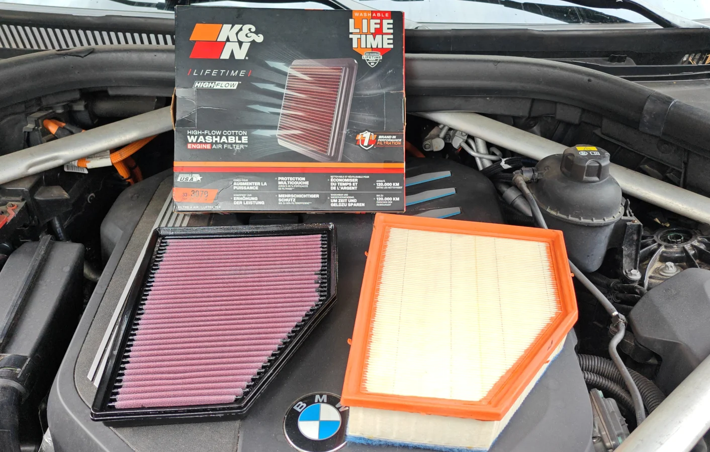

On oubli souvent, mais les pièces d'origine sont la plus part du temps non optimisées pour l'agrément ou au contraire trop optimées pour la maintenance ... bref un moteur à besoin de beaucoup d'air et un débit rapidement adaptable en fonction de la demande
Donc le filtre à air est un élément crucial, il doit bien filtrer les impuretés pour protéger le moteur mais ne doit pas être un frein à la respiration pour le mélange air-essence !
Donc changement du filtre par K&N, modèle 3079
Il est livré pré huilé, lavable et réutilisable, en comparaison de l'origine qui est plus dense et multi-couches ... c'est surement psycho mais on a l'impression que le moteur rétrograde moins, plus de couple et montées en régime plus rapide ...

J’ai eu mis systématiquement sur toutes mes voitures depuis la 1ere (à carbus de moins de 100CV, puis injection sur S4 V6 biturbo) , des filtres à air K&N, GreenFilter avec un effet ressenti toujours positif … jusqu’à ma E91 330d repro avec un filtre BMC.
Ensuite, la maintenance avec nettoyage, déshuilage, séchage rehuilage, m’a gavé avec mes 60kkm/an donc au moins 3 maintenance. Donc pour les suivantes, filtres BMW dans le cadre des contrats d’entretien.
Au delà d’un effet placebo certain que l’argumentaire marketing fonde de manière technique et logique, je ne suis pas certain que les boîtiers d’injection multipoints qui ont la capacité de s’adapter à un surcroît de débit d’air disponible, puissent modifier (améliorer comme détériorer) le fonctionnement, la réactivité ou la performance des moteurs récents.
Tout reposant principalement sur l’étanchéité dans la boîte à air.
N’ayant jamais testé sur moteurs et voitures récentes, ton retour d’expérience subjectif et les captures de l’iDrive a l’appui sera très intéressant.

Le filtre KN n'a d'intérêt en performance que s'il y a une reprog.
Ca a le même effet que si tu mets du 98 à la place du 95, le calculateur est conçu pour fonctionner avec les paramètres les plus faibles.
Economiquement, ca peut se tenir après l'équivalent de 2-3 remplacements.
Au niveau du son, le cliquetis des moteurs à injection directe couvre le gain du bruit en aspiration.
C'est assez agréable à entendre sur les moteurs à carbus.

@labo @330dMPerf : vous avez surement raison .... donc c'est purement spycho :langue:

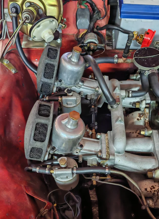

En parlant de carbu, je viens de finir le réglage de ma Triumph TR3 de 1960 ... des clapets, des ressorts et là tout ce règle à l'oreille :smile:
Pas d’électronique ... juste de l’essence et de l'air et un peu d'elect pour allumer de tous !

Tu peux en faire la présentation, les mamies sont les bienvenues. :top:
