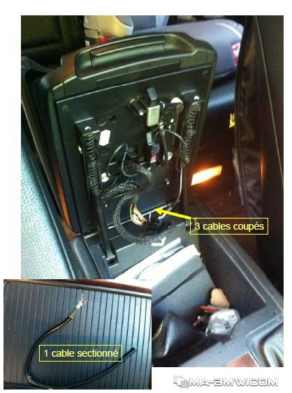

Voila, j'ai tenté de faire reconnaître en vain mon iphone 4 sur la voiture. Tandis que mon vieux 3G fonctionnait parfaitement. Du coup j'ai démonté l'accoudoir central et je me suis rendu compte avec horreur que plusieurs cables étaient sectionnés. Hélas l'un des cables est coupés à plusieurs endroits, je dois le remplacer mais celui ci part loin dans l'accoudoir.
Quelqu'un sait il comment accéder à la totalité de ce cable pour que je le change ou vaut il mieux que je m'adresse à mon concessionnaire (n'étant pas un grand bricoleur!)
Autre chose, depuis quelques temps mon chargeur CD m'annonce 'no disk' alors que le chargeur est plein. Y aurait il un rapport avec mes cables sectionnés ou cela n'a rien à voir ?
Ci joint quelques photos !!!
Merci les gars

La photo :

Tu es certains que le morceau de câble sectionné vient de ta voiture ?

Absolument certain. En fait ce cable est l'un des 2 cables qui sont cachés dans le verrin de droite quand on ouvre l'accoudoir. Le cable était sectionné j'ai tiré un peu dessus pour voir s'il y avait de la longueur (afin d'essayer une réparation de fortune), c'est là que j'ai constaté qu'il était sectionné (le bout de cable sur la photo). Du coup je ne vois pas bien comment je peux aller récupérer l'autre bout de cable qui est resté dans le verrin.
Les cables sectionnés m'empêchent de faire l'apairage (on dit comme çà) entre un tél bluetooth et la voiture, puisque le bouton qui est sur l'accoudoir (au niveau du range pièces) n'est plus fonctionnel.
Je pense que les cables ont été sectionnés à cause du mouvement de translation que peut faire l'accoudoir.
Et puis j'ai donc je problème de chargeur CD, mais je ne sais pas si le problème est lié.

même problème que toi.
échange du câble complet et lecteur multiCD débranché car il consommait ma batterie en moins de 48h, depuis le téléphone fonctionne en Bluetooth et la batterie tient plus d'un mois. coût de l'opération de tête 700€ en concession.
Cherche avec le moteur de recherche du site, j'en ai parlé avec photos à l'appui.

Ok mon probleme de synchronisation bluetooth vient des cables sectionnés à 99%.

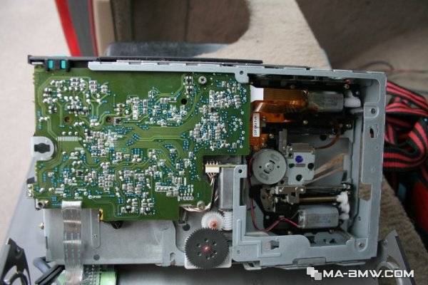

première chose cette intervention ne s'applique que si, lorsque tu ejectes plus ré-enclencle le tiroir à cd (avec des cds à l'intérieur s'entend !) tu n'entends
qu'une serie de 6 clics espacés de quelques seconde, sans que la fourchette de prise de cd ne travaille à l'intèrieur du lecteur.
Si tel est le cas alors sort la trousse à outils :)
1) commence par éjecter le tiroir à cd de manière à ne pas être géné utérieurement pendant le démontage du lecteur.
2) dépose le lecteur cd , les fixations peuvent différées, dans mon cas il est fixé par 4 vis sur deux rails dans le compartiment ar gauche du coffre.
3) débranche les deux nappes d'alimentation électrique à l'arrière du lecteur
4) trouve un plan de travail propre est eclairé
5) retire les vis de carénage du lecteur. normalement 8 vis.
6) retire le carenage metallique. tu peux t'aider avec un tournevis pour liberer les clips en faisant attention
7) retire la facade plastique qui est clippé également.
8) retire les 4 silenblocs en caoutchouc et les deux ressorts de maintien du mecanisme de part et d'autre.
A cette étape tu as accès à la partie inférieure du lecteur.
quelques photos

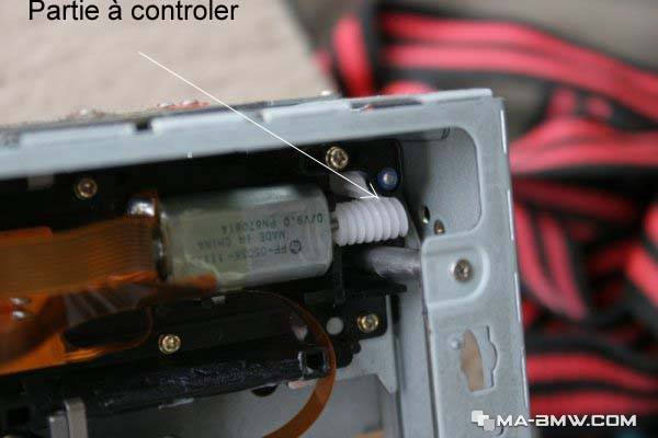

Sur la dernière photo, tu vois la partie à controler. la liaison entre la vis sans fin et le pignon de commande de la fourchette
de prise des cd. normalement dans ton cas l'alignement pignon / vis sans fin ne doit pas etre bon. enclenche correctement
le pignon dans les filets de la vis sans fin a l'aide d'un petit outils sans trop forcer. tu as une vis cruciforme au dessus qui
positionne le pignon, donne un coup de tournevis pour bien la bloquer.
Ben ensuite y a plus qu'a tout remonter en suivant la manip à l'inverse ! :)
Si lorsque tu rebranches le lecteur et que tu ré-enclenches le tiroir tu entends la fourchette travailler, la musique n'est plus bien loin.
Voilà. J'espère que ces explications t'aiderons à resoudre ton problème.

Quelques nouvelles : le problème de l'apairage bluetooth était bien du à des fils coupés dans l'accoudoir central. Le cable coute 39€ ht + 3 heures de main d'oeuvre d'un garagiste et mon bluetooth est maintenant à nouveau fonctionnel !
