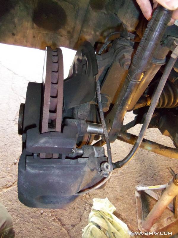

Demonter la roue
Débrancher le témoin d'usure.
Repousser légèrement les plaquettes avec un gros tournevis car si vos disques sont usés avec un rebord vous ne pourrez pas sortir l'étrier.
Pour demonter l'etrier il suffit de desserrer les 2 ecrous de 16. On peut a l'aide d'un tournevis, commencer par retirer le pate de maintien de la plaquette la plus extérieur.
Les plaquettes se déclipsent simplement, une est toute simple, l'autre a un dispositif de clipsage dans le pison , on peut pas se tromper..
Pour repousser le piston d'étrier j'ai utilisé un repousse piston a vis mais sur cette auto il n'est pas indispensable on peut le faire avec un serre joint.
On rermet en place les plaquettes apres avoir bien nettoyé les surfaces de contacts plaquettes/etrier, cela facilite la mise en place des plaquettes neuves. On peut en profiter pour graisser les coulisses de l'etrier.

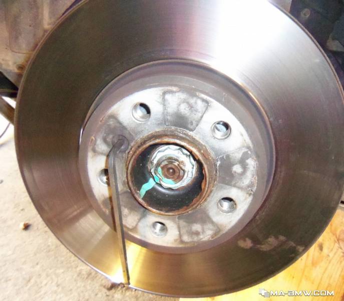

Demontage du disque:
Enlever la vis Alen qui tiens le disque
Mettre au besoin du degrippant entre le disque et le moyeu car bien souvent c'est rouillé et diffcile a démonter.
Taper par l'arriere du disque pour le chasser.
Nettoyer le moyeu a la brosse.

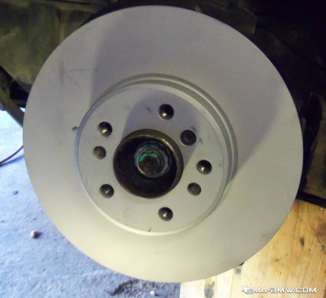

Remonter le disque neuf avec sa vis Alen.
Remonter l'étrier.Cela peut passer serré mais c'est normal..eventuellement mettre du frein fillet sur les 2 ecrous de 16.
Remettez la plaquette élastique de maintien attention observez bien sa postition, car on peut mal la remettre.
Avant de crier victoire, pensez a remettre du liquide de frein si nécessaire, pompez 2 ou 3 coups sur les freins pour remettre le piston bien au contact de sa plaquette et surtout faites quelques centaines de metres avec prudence pour "roder les freins ".

Les photos le montrent pas bien mais les nouveaux disques sont bien des ventilés comme a l'origine.

Hello tout le monde !!! J'ai juste une petite question , comment êtes vous arrivés a décoller votre disque du moyeu ??? :pale: C'est la misère , j'ai mis du dégrippant et tapé avec un marteau , j'ail'impression que le disque c'est bien collé avec la rouille !!! Merci pour vos solutions !!! :coucou:
toby64
Messages : 8286
Voiture : Nissan Navara
Localisation : 64
Re: Tuto : Changer disques et plaquettes avant X5 E53
Message par toby64 »
t'as bien enlevé la vis qui tient le disque sur le moyeu ?
Apres, il y a une methode que j'ai utilisé un jour sur ma brave xm pour le meme pb :
- tu mets la voiture sur cale ( les 4 roues en l'air dans le cadre de nos X )
- tu enleves cette vis hallen, et tu remontes l'etrier et plaquettes comme si de rien, sans remettre la roue .
- tu demarres, mets la premiere , les 4 roues tournent et tu mets un petit coup de frein, et debrayes ensuite et point mort.
- ca doit decoller le disque car les plaquettes freine le disque mais il n'est plus solidaire du cardan/moyeu, que par l'effet de collage/frottement .
- tu arretes de suite et verifies !
- tu recommences s'il faut, a part si quelqu un te l'a soudé ! , ca doit marcher .
Dans mon cas, ca avait super bien fonctionné, la ou des coups de marteau ( sur un bout de bois biensur) ne faisait rien.
ahvlanico
Messages : 416
Inscription : 21 sept. 2011, 15:46
Voiture : X5 E70 3.0D
Message par ahvlanico »
oui c'est raide et bloqué par la rouille.
tu met du degripant, un coup de brosse metal et tape comme un sourd sur le disque qui de toute façon est hs..tape en tournant de 1/4 de tour entre 2 coups de marteaux pour ne pas le mettre en travers.
