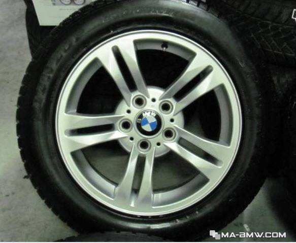

je n'ai pas pris de photo, mais je les ai monté a l'av et ar.
a l'av, ca touche l'etrier, et a l'ar, c'est un plomb qui s'est coincé sur l'etrier, la jante devait tourner derriere sinon , je pense.
en effet, ca depend peut etre des jantes (le diametre interne , moi, j'avais celle ci ( e83 confort 2d en 17) :

J'avais les jantes Style 112
Elles ont l'air d'être un peu plus évidé pour le passage de l'étrier.
Sinon, tu as le choix d'ajouter des écarteurs
