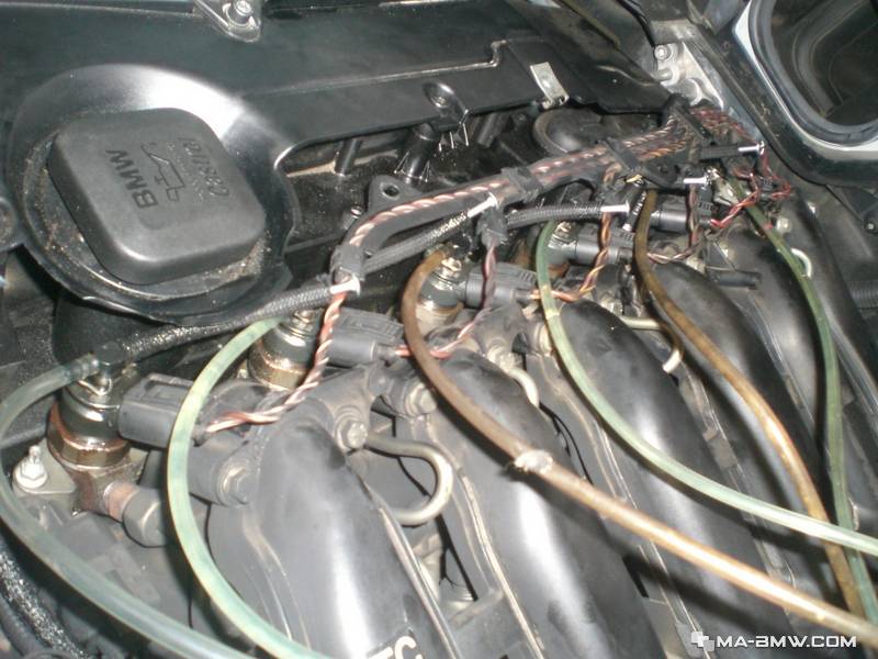

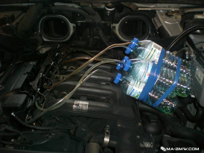

donc j ai fait l essai resultat pas de probleme d injecteur grippe donc maintenant direction la valise pour voir se qu il detecte.quelque photo de l eImagessai

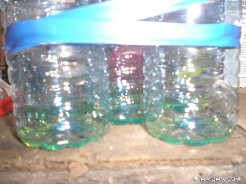

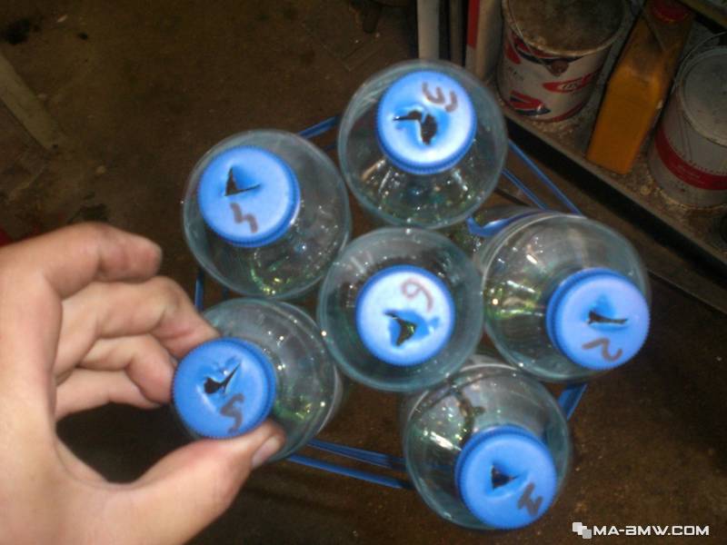

donc se systeme de permet de voir si injecteur gripper
donc tu branche des tuyau transparent de meme longueur sur chaque retour d injecteur,tu mets chaque tuyau dans une bouteille les 6 meme,tu mets le contact ,et les bouteilles se remplisse,si une et remplit plus que l autre c est que ton injecteur est grippe car celui si n injecte pas dans le cylindre mais va directement dans le retour donc tu est sur que l injecteur ne fonctionne pas .
j espere avoir ete clair dans mon explication.

mais a condition que le volume injecté ne soit pas insignifiant face a celui qui revient, sinon, difficile a mesurer.

ok mais tu fais se teste plus la valise apres et tu est sur pour les injecteurs car defois l electronic n est pas fiable.et vue que chaque injecteur recois la meme quantite de gazoil le retour dois etre le meme car si tu n a pas la meme quantite au retour c est qu il y a probleme.moi il me reste plus que la valise a faire et je verrai bien se qu il vont me dire car je n arrive pas a trouver mon probleme.petit question au personne qui ont un x5 ,pouvez vous faire un essai sur position p et monter en regime moteur tous doucement entre 1200 et 1600 tours pour voir si tremblement moteur.pour voir si je suis tous seul avec se probleme.

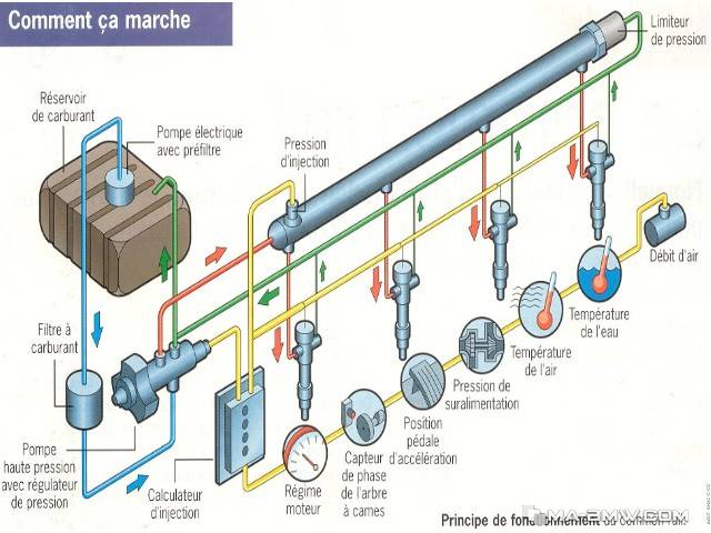

l'histoire des injecteurs c'est très compliqué
en faite le cycle d'un injecteur en est composé de 4 (a l’intérieure ce celui-ci)
et deux compartiments étanches
si les conditions ne sont requise il y à déséquilibre dans l'injecteur et il ne fourni plus la bonne pulvérisation
il y a une petite bille a l'intérieure pour faire l'étanchélite de ces deux compartiments et avec les retour ça se vois pas de trop
pour le voir faut passé les 4 (oups l'habitude)les 6 injecteurs sur un banc bosch avec de vrais spécialité en DCi
il faut que je retrouve le schéma j'ai eu de gros souci sur ma velsatis 2.2 DCi
Bien cordialement

Ayé j'ai retrouvé:
Voilà

En injection avec pompe mécanique distributrice à pistons, c'est la pression envoyé par la pompe qui ouvre les injecteurs l'un après l'autre dans l'ordre de distribution, il y a autant de piston que d'injecteur.
En Common Rail la pression est constante sur tous les injecteurs en même temps, on ouvre l'injecteur par une impulsion électrique gérer par un calculateur.
