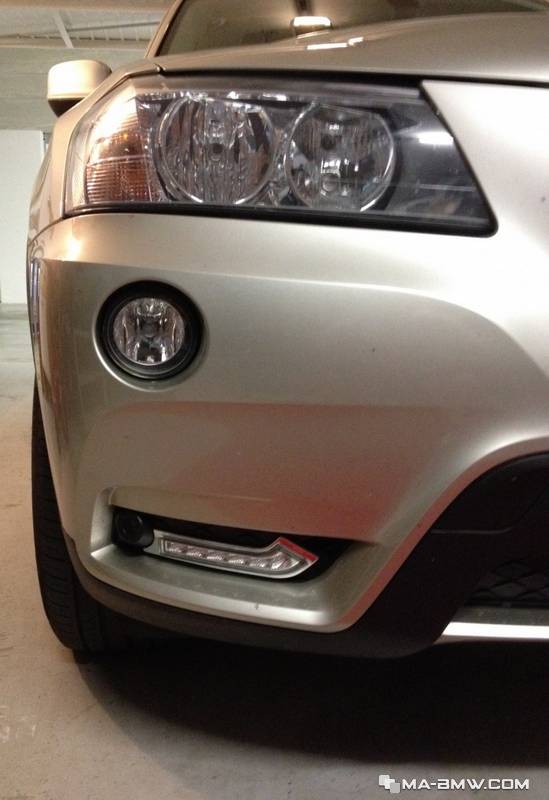

Voila les DRL sur un F25 :shock:
En attendant de pouvoir les allumer:-(
