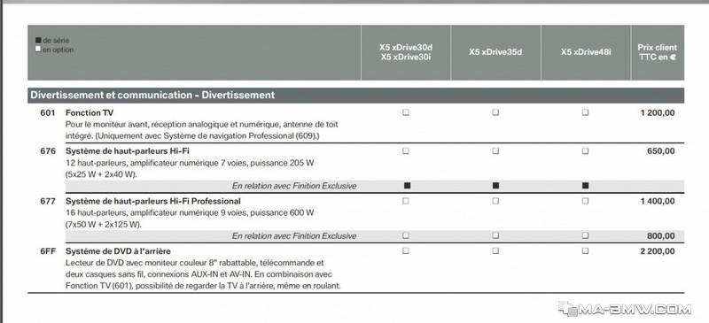

Ceci peux te servir pour la suite
J ai un X5E70 4.8I et je possede la hifi pro avec dsp et 16hp ...C est le top au niveau du son
ci joint la photo de la plaquette bmw 2008 hifi
Info la X5E70 de serie only 6HP
Cdlt
Toni

merci, j'avais déjà récupéré la plaquette 2008.
