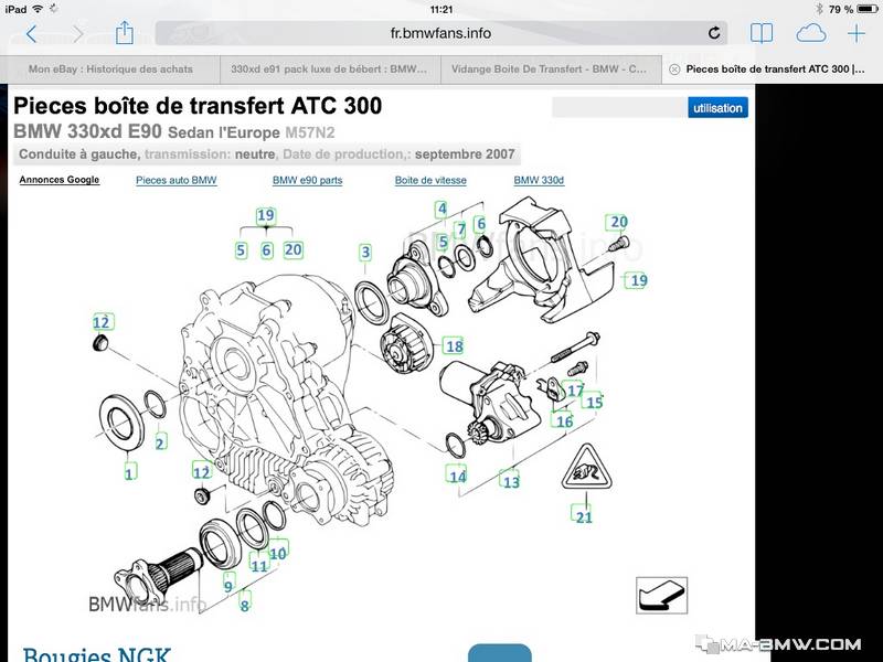

Je vais mettre les schémas et photos ci-dessous, qui est valable pour une e90 et non pour les X3/5/6, j'expliquerai celle ci plus tard si ca intéresse quelqu'un, a savoir que c'est encore beaucoup plus simple que la suivante.
Sur une e90, la boite de transfert est une atc300 (photo 1). Sur la boite de transfert est greffé un actionneur(13), c'est celui ci qui est en cause.
Boite de transfert posé: 2900 euros
Actionneur seul: 480 euros.
L'actionneur se trouve assez facilement sur internet ou en concession, meme si ils vous le déconseilleront.

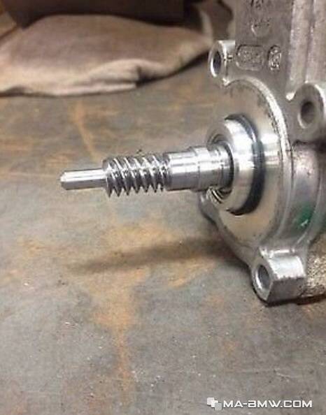

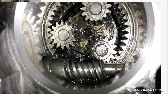

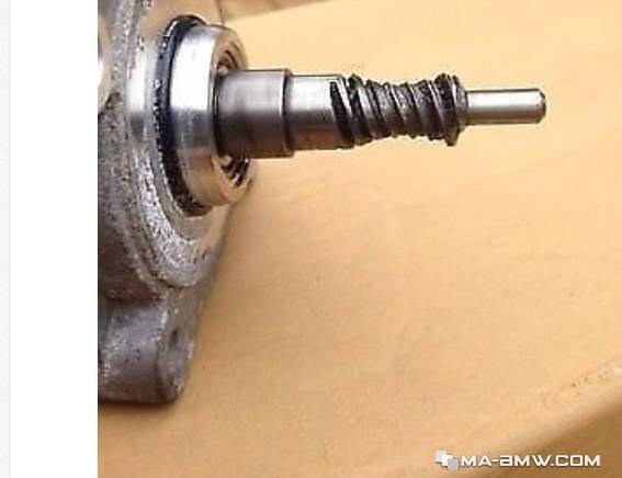

Mais en cherchant encore plus loin, j'ai trouve sur un site américain, un mec qui a trouvé la panne de la panne!!!!! Il s'agit en fait de la vis sans fin qui est a l'intérieur de cet actionneur, qui est en fait un simple moteur électrique, la vis est complètement usée due sûrement a une mauvaise matière!!! Photos ci-dessous.

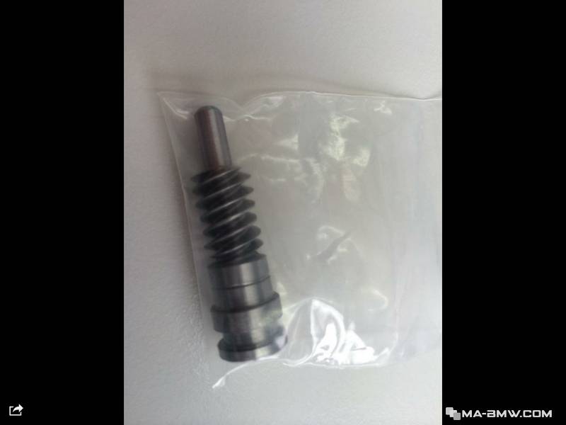

Pour ma part j'ai réussi a trouver uniquement la vis, pour 50 euros, je vais l'avoir lundi, je vous tiendrai donc au courant, sachant que j'ai démonté ca avec un ami, plutôt facilement.

Non, ce sont les photos du vendeur, qui lui a fait une video tuto, pour le démontage et remontage de la vis qui est mise simplement par force sur l'axe du moteur, il faudrait que je prenne le temps de retrouver le lien, mais j'avais tellement fouiné que je ne sais plus ou c'était!! Bref en tous cas, ma vis étais dans le meme état :D :D que celle de la photo, donc tout porte a croire que une fois la vis remise en place, tout va remarcher!!!!

Je suis moyennement d'accord, le tuto que tu montre lui décrit justement la panne qui est valable sur les X3/5/6, et non sur les series 3!!!! L'actionneur n'est pas un ATC300 mais un ATC400, et le problème vient du pignon en plastique et non de la vis sans fin. Mais en effet meme type de panne.

D'ailleurs, j'ai reçu la pièce hier, un ami l'a remise en place ce matin, et magie tout remarche, que du bonheur surtout avec la neige qu'il y a ici!!!
Donc pas besoin nonplus de passer par la balise chez BMW pour ceux qui douterais, tous les défauts se sont effacés . Pour info une petite photo de la pièce en cause, comme quoi le XDRIVE, l'ABS et le DSC ne tiennent quand meme pas a grand chose...

Desole d insisté, mais as tu bien bien vérifié la vis une fois enleve tte la graisse? Car nous aussi on a cru que c etait l engrenage car vu sa forme bizarre on pourrait croire, mais c etait bien la vis!!

La vis est donc comme neuve, avec les nervures aussi profondes que sur la photo? Quand tu démarres, le défaut dé´se met direct, ou des que ca force un peu, ou pas du tout de messages et tu as juste des accoups?
