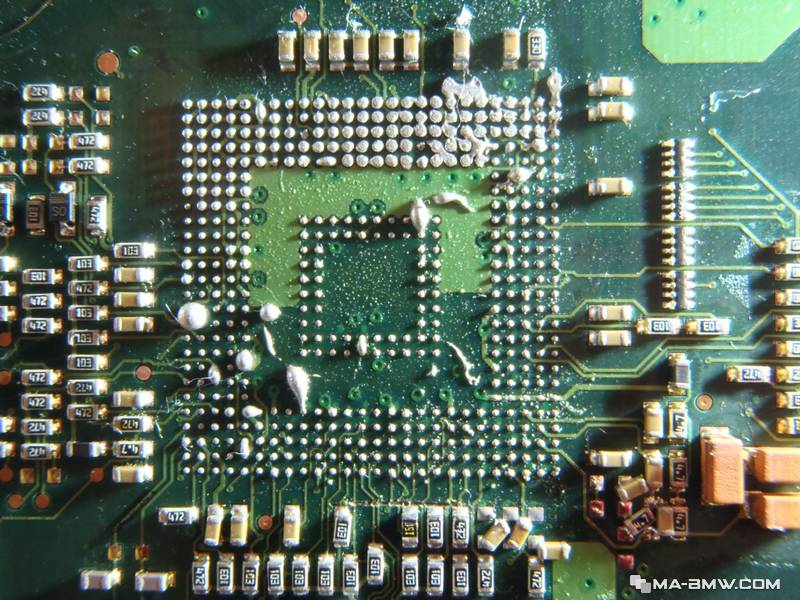

salut a tous
la reparation est un peut misereuse
il y a des resistances et condensateur qui ont bougé sur la carte,pret du cpu
si quelqu'un avait une photo d'une carte du ccc lci,je suis preneur,pour replacer tout ca comme il faut
voila ce que ca donne
ou un ccc hs
merci d'avance

Pour moi et si je comprends bien c'est mort. Sur ta photo il manque le circuit intégré au centre c'est un boitier BGA (Ball Grid Array) ce genre de chose est extrêmement délicat à réparer (dessouder pour en ressouder un neuf) et c'est d'ailleurs en chauffant pour le retirer que les autres composants se sont déplacés (pas trop minutieux le gars qui a fait ça). Pour remonter le chip il faut une machine spéciale pour le positionner et une autre pour le souder.

yes je sais bien
le sagouin,c'est moi :pale: c'est moi qui est enlevé ce circuit,il est parti en rebillage(ca n'est pas le probleme)
le vrai soucis c'est de remettre les composants a leur place d'origine :roll:
d'ou,mon interet,pour une photo nette de cet endroit
donc c'est bel et bien un defaut de conseption,lors de l'assemblage de la carte,surtout les p.t.n de soudure sans plomb :evil:

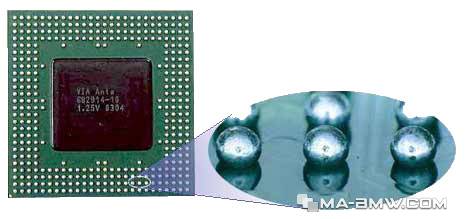

Ce genre de circuit intégré n'a pas de pattes mais des billes sur une partie de sa surface, ce sont elles qui assurent les connexions électriques avec le circuit imprimé. Si tu le dessoudes les billes fondent et donc pour pouvoir le remettre en place il faut les reconstituer (rebillage).
Ces circuits sont délicats à souder et si une connexion merde il est impossible de la reprendre individuellement.

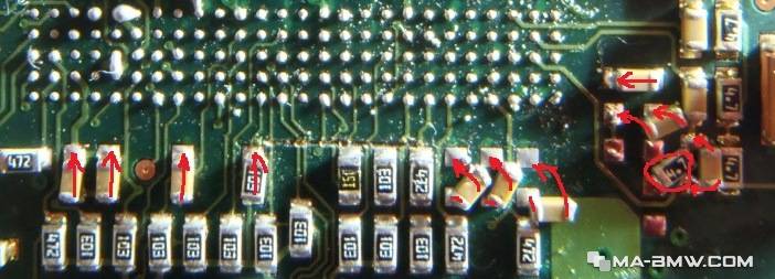

Je ne vois que un composant qui puisse laisser un doute (la résistance que j'ai entourée), dans le même coin il est possible qu'un autre soit manquant. Tout le reste ne pose pas de problème particulier.

yes il y a un composant(pas sur la photo)qui est parti completement
celui que tu a entouré et celui manquant,forme un L,mais qui va ou??

Si tu es joueur (il est comment le composant baladeur ? )
