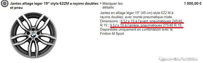

:shock: AlexOstyn Il faut que tu révises un peu avant d'affirmer des choses fausses
Une copie du configurateur BMW pour le X3 F25 Xdrive
