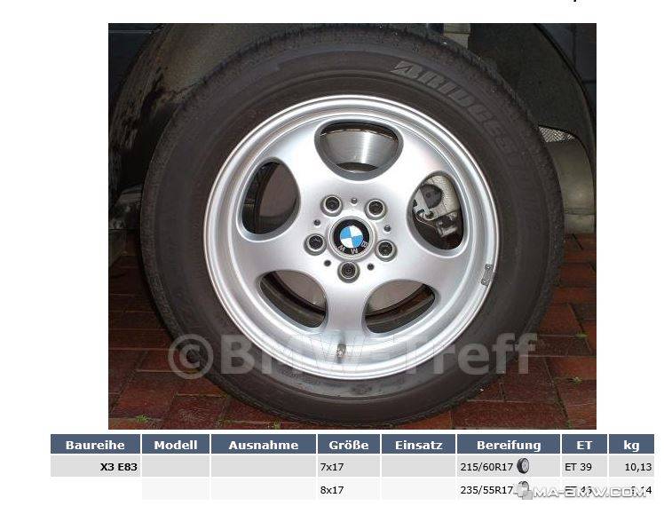

Je vais changer des str scorpio qui ont 55 m km je voudrai changer de marque et aussi de taille.
Actuellement 235 55 17 sur des jantes 8j 17 style 109
Je voudrai mettre du Michelin latitude tour et je me tâte pour la taille
Pneu en 225 pour la nervosité ?
Et la hauteur 55 65? Pour l amorti
Soit je prends la même taille que origine
Avez vous déjà comparer entre du 235 et du 225 et avez vous des retours sur le Michelin latitude ?

Comme dit sur un autre de tes post :
La monte souhaité ne semble pas homologué pour ton véhicule. :roll:
Donc 235/55 R17
ou 215/60 R17 (mais uniquement sur jante de 7J)
La monte en 225 quelle que soit la hauteur n'est pas permise,donc pas homologué.
Le Michelin latitude en 235/55 R17 cette fois ci (suivant sa fiche énergétique) a de bon retour :Top:

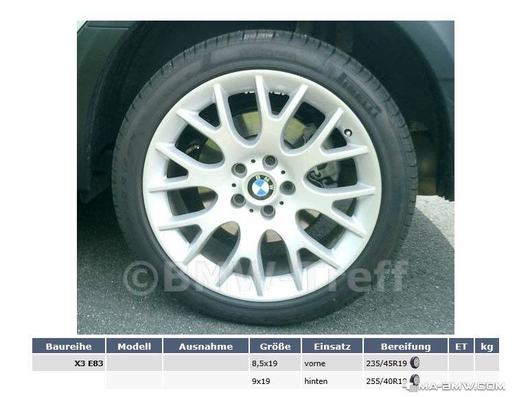

Les jantes style 109 sont une monte mixte.
Si tu veux changer de dimensions, tant en largeur qu'en hauteur, reste sur des dimensions homologuées, mais dans ce cas, tu risque de devoir changer de jante.
Exemple avec des 145 (19").

Les 109, jantes de base en monte d'origine sur le E83 était des 8J donc en 235/55/17
Re: Taille pneu
Effectivement, Tfa, mais aussi proposées en 7*17".
En monte carré pour chaque taille apparemment.
http://www.realoem.com/bmw/enUS/showpar ... Id=36_0710
