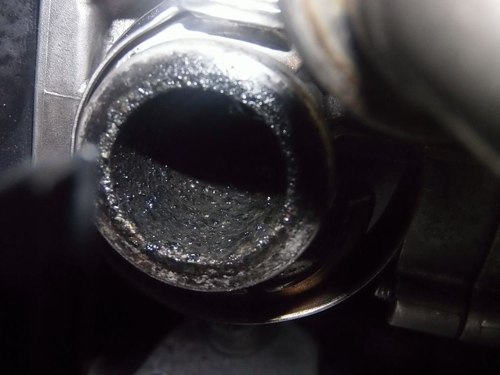

Problème d'étanchéité refroidisseur d'échappement EGR confirmé! :bounce:
Ouf! J'ai paniqué hier soir...
La voiture ne fume pas à froid étant donné que le thermostat du refroidisseur est fermé donc seulement à chaud (une fissure surement).
J'ai dé-accouplé la tuyauterie rigide qui amène les gaz à l'EGR pour vérifier... Les verdict est sans appel et heureusement que j'ai débranché la dépression lorsque j'ai constaté le bruit (cela à permis d'éviter d'avoir de l'eau dans l'admission).
Voici le verdict en photo (sur la première c'est pas flagrant mais il y a un résidu d'eau dans le fond sur la soupape EGR commandé par dépression) :
Bon je vais définitivement condamné cette foutu EGR à la source car à 500€ le refroidisseur, je le change pas! :twisted:

Avec la va ne egr débranchée tu n'as pas de défaut ODB?

Donc ton problème de consommation d'eau et de fumée blanche va être résolu.
Ton moteur aspirait peut être un peu d'eau à l'admission ce qui provoquait les trous à l'accélération ?

Bon j'ai démonté le refroidisseur d'échappement EGR ce soir... Effectivement il y avait du LDR dedans, comme à l'entrée de la pipe d'échappement!
Je vais entreprendre un le bouchage via soudure de pastilles inox au TIG de part et d'autre, afin de laisser le circuit d'eau fonctionnel.
Après analyse en faite je comprends le prix élevé de cette pièce! Il s'agit d'un vrai micro radiateur alvéolaire enfermé dans un corps inox (chiadé comme conception). Je mettrais définitivement un terme à l'exercice de recyclage de la vanne EGR (même si interdit! :twisted: ).
Après quelques recherche, il semble que ce type de panne ne soit pas si rare (défaut d'assemblage de certaine unité entraînant une mauvaise fiabilité dans le temps peut-être). En tous cas, je me console en me disant qu'il vaut mieux que cela me soit arrivé près de chez moi.
