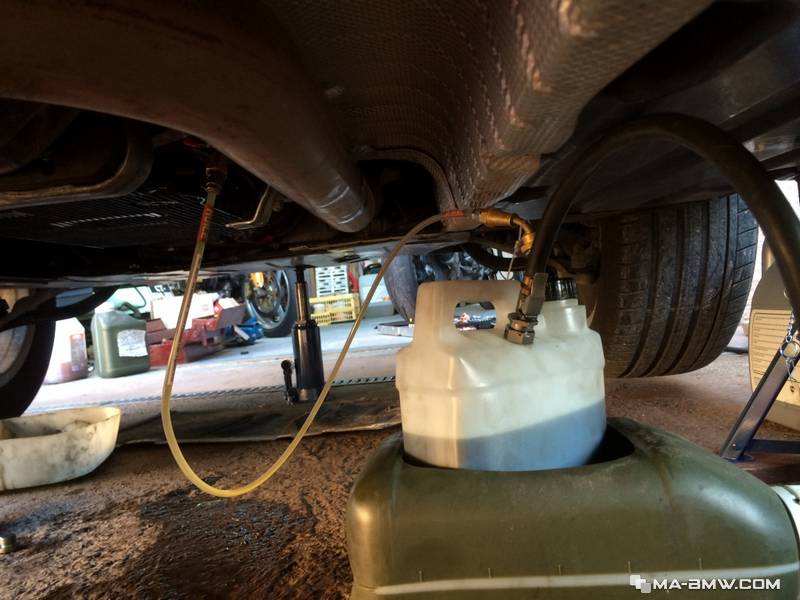

Ça, c'est l'installation que j'ai utilisé pour transférer mon huile (depuis le début). Un bidon, deux valves dont une avec un plongeur. De la pure bidouille (ça résiste à 0,7b...).

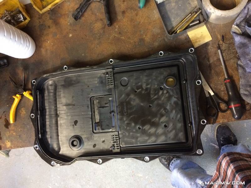

Ensuite, le fameux carter équipé de la crépine.
Les aimants dans ce carter, au nombre de deux contre 4 à l'origine, sont plus puissants mais n'ont pas la forme de grille. J'ai donc récupéré deux anciens pour les fixer non loin de la crépine.
In fine, et j'écrirai au site où j'ai commandé les pièces, avec ce carter, on peut installer la crépine seule. Donc l'achat de l'ensemble n'est réalisé qu'une fois (80€) puis après il n'y a besoin que de la crépine (40€). J'ai pu voir ça de visu et sur le dépliant fourni avec le carter sur lequel est également spécifié le contenu du kit complet (huile, vis de carter, joints etc...)

Merci pour toutes ces images !
Pas de risque de fuite interne la ou tu as percé la crépine pour fixer tes aimants ?
Excalibur83
Messages : 445
Inscription : 19 févr. 2012, 16:14
Voiture : Toy KDJ120, KTM ADV 790r (2 roues ...), 535xD F11
Re: Vidange Steptronic - Bonne nouvelle
Message par Excalibur83 »
Non, j'ai utilisé les vis de fixation de la crépine (vu que maintenant c'est une interchangeable). Les vis sont assez longues.
Repasser du Toy au 6 en ligne, ou comment passions rime avec raison
Messages : 20386
Alors c'est une bonne idée :Top:
