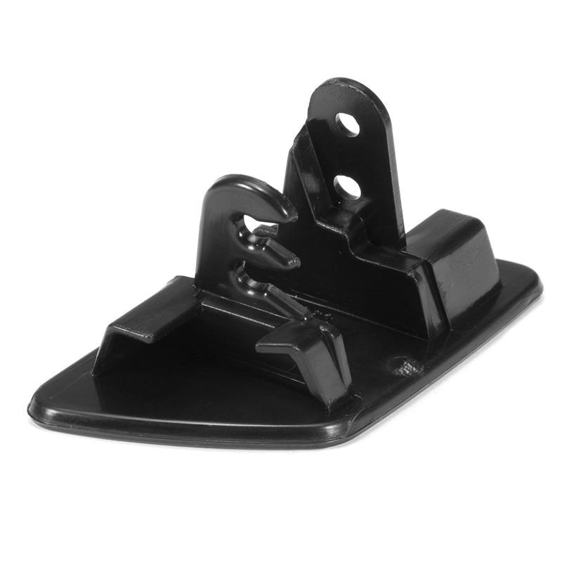

Bonjour à tous
Comme je l'indique dans le titre, je viens de constater la perte du cache lave phare droit . Uniquement la partie qui vient en affleurement avec le pare-choc. Je compte en commander un nouveau chez BMW , et l'installer mais je ne trouve rien sur la façon de faire ....
Si quelqu'un à eu la même mésaventure je serai preneur de conseils
Par avance merci

Hello, il me semble qu'il faille tirer dessus. C'est pas pratique pour le changer mais c'est la seule solution.

Pour mettre le cache, c'est sorte d'encoche. Il faut d'une main, tirer le gicleur avec une pince et le bloquer et de l'autre main emboîter le cache

Apres être allé regarder sur la voiture , je ne pense pas que ce soit le bon cache au regard des "attaches" . il y a peut être eu des évolutions au cours des années , pour ma part il s agit d'un model 2010 LCI.
Le cache est commandé chez BM , je verrai bien .... j attends qu'ils le peignent, ça coute un bras :evil: , mais étant un peu maniaque je voulais pas d'une mauvaise teinte par rapport au reste de l'auto, genre coup de peinture a la bombe vite fait !

Alors, j'ai enfin reçu mon cache, je me penche sur le problème pour l installer et là ... PAF , il me manque aussi le gicleur qui est au bout de la tige qui sort , donc pas possible d'installer le cache .....(c'est en effet le bon cache que tu as posté Lycan, merci encore).
