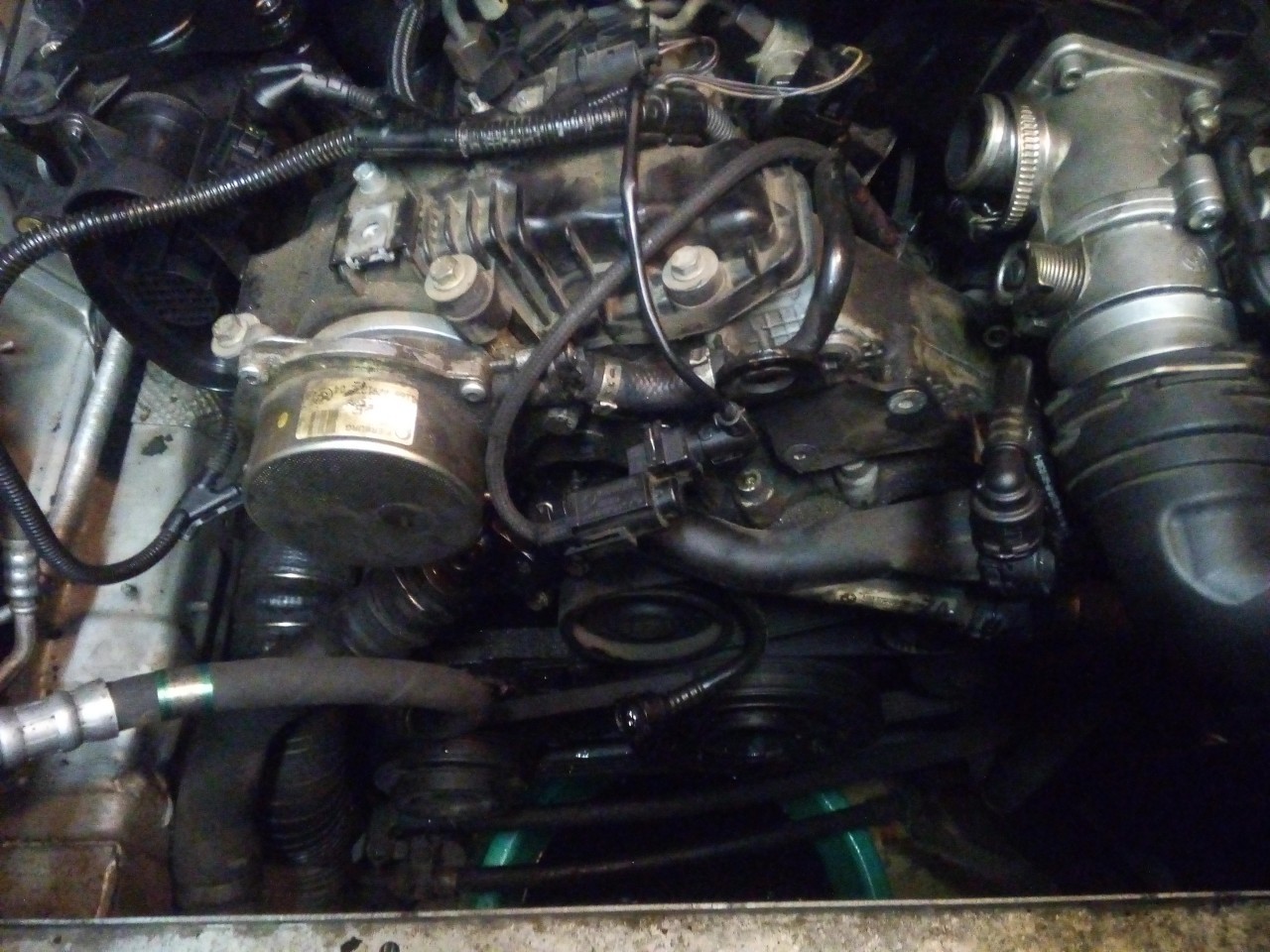

Pour mon cas personnel, c'est le 3.0l diesel 04/2006,162000 km dont voici la photo... Un seul thermostat près de la pompe à eau, non?

Oui dans Ron cas précis pas de second thermostat.
Le tout est sur la pompe à eau principale.
Et à mon avis ce <petit> circuit n'est pas thermostaté du tout d'ailleurs.

Et ça va bien à changer? Il faut enlever le ventilateur?
Dans la foulée, pensez-vous que ça vaut le coup de changer la pompe aussi?
R
Rer67
Messages : 57
Inscription : 25 sept. 2018, 20:58
Voiture : X4 M// 20d sophistograu
Re: Température d'eau basse ?
Message par Rer67 »
Ré.
Je pense que le thermostat seul peut se changer sans démontage du ventilateur.
Par contre le remplacement de la pompe implique de plus gros travaux avec courroie et tendeur.

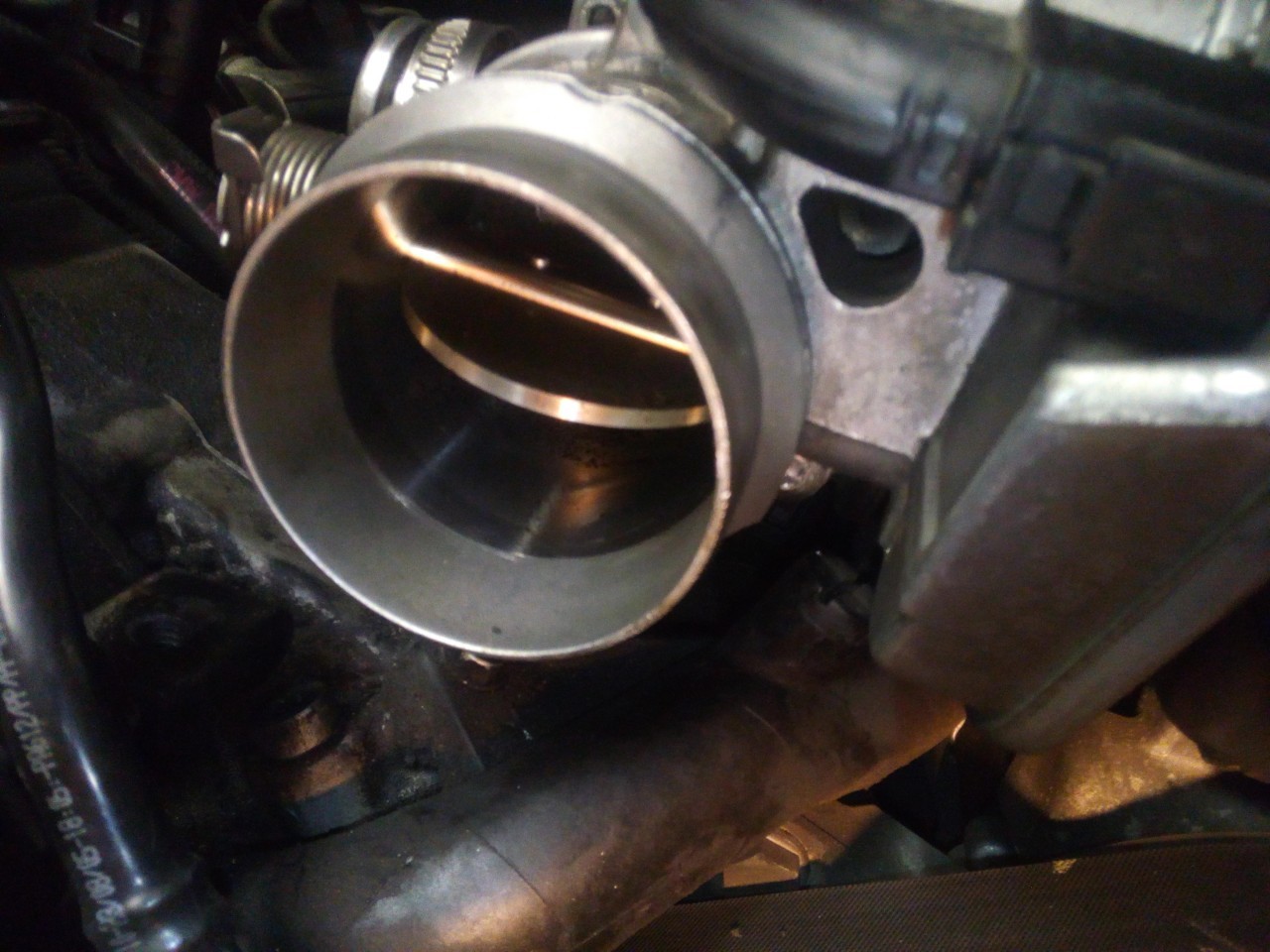

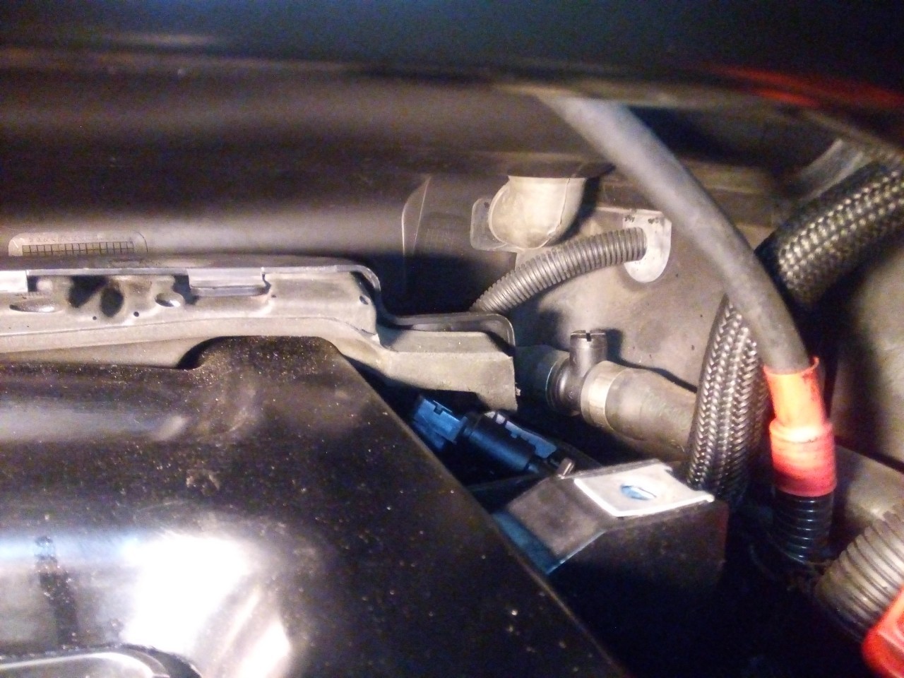

Ça y est ... Thermostat changé et ça change tout!!! La température monte à 89°C et le moteur tourne plus rond dans le chaud et consomme moins.... Pas trop compliqué à faire....Défaire le ventilo( 2 attaches en haut) et le tuyau après-débitmètre... J'ai bien cherché les vis de purge. Modèle de x3 3.0l 218cv de 2006. L'une est près de la jauge d'huile à droite. L'autre est sous la vanne papillon.... Merci au forum qui, après bien des lectures, m'a permis de réaliser ces opérations....
